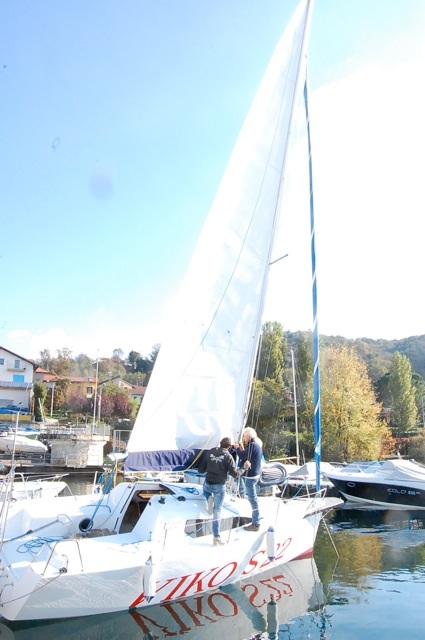

Cari,
Non mi avete aiutato se non puntualizzando in merito ai pesi della deriva piú bulbo.
( Paddy direi di chiuderla con 300 kg di bulbo piú 50/60di deriva ;) )
In merito al ribaltamento mi riferisco al fatto che pesando io 121 kg ( sono leggermente in sovrapeso) non voglio una barca che quando vado in bagno , si ribalti..
image.jpg [ 80.28 KiB | Osservato 3962 volte ]
Poi per il resto le opinioni non le tocco solo una puntualizzazione: la barca a me servirá a scopo di divertimento estremo..... E viaggetti da A a B in mare..
Chissá che sistema di bloccaggio avrá le deriva lift del viko 22 ... Per adesso questa é la mia sega mentale...

Le schede dicono 300 kg (punto) i 50/60 kg di deriva li aggiungi tu ;) Quindi il rapporto fra dislocamento e zavorra è di circa il 25% con un'altezza considerevole e una larghezza non eccessiva sarà per forza una barca "gelosa" (cercatevi cosa significa) ;) .
Nella foto sono in 2 sulla falchetta quindi ben più del tuo peso.
Ribadisco, la deriva può anche non essere bloccata, tanto se arrivi a testa in giù avrai ben altri problemi per la testa :lol:
