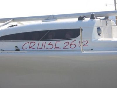

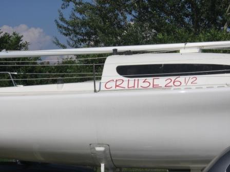

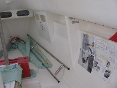

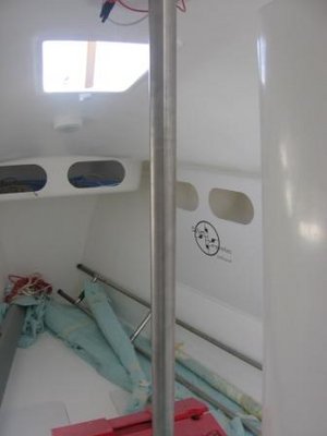

un pò di logo non guastano :D :D :D
ho preferito metterli sui fianchi della tuga piuttosto che sulle murate per non farli rovinare dai parabordi .. mi pare facciano un buon effetto !

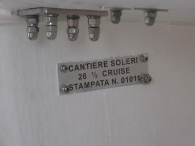

ed il numero di serie della stampata ... le viti le devo sostituire che corte non le avevo ... e poi l'ho incollata anche con il gelcoat così se qualcuno di voi pensa di portarmela via e grattare l'etichetta me ne accorgo .... :lol: :lol: :lol:

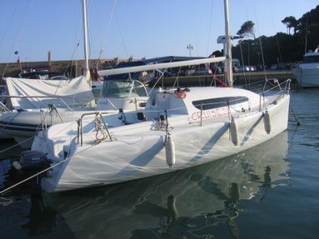

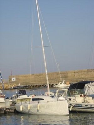

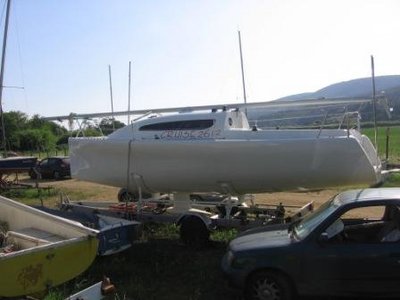

AL volo al volo le ultime foto fatte al varo a S.Marinella !!!
