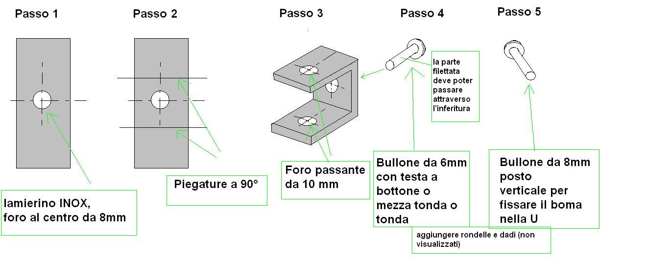

Ecco qui... una trozza nuova su misura in 5 passi a partire da un lamierino di inox...
Commento file: trozza
trozza.JPG [ 76.83 KiB | Osservato 4097 volte ]
Trova il bullone da 6mm con la testa adatta per infilarsi nell'inferitura e il gioco e' fatto...
Non credo che l'inferitura permetta un bullone maggiore di 6mm... solitamente la ralinga e' una cima da 8-10mm...
e non deve poter attraversare l'inferitura se non nel punto in cui e' allargata per infilare la vela...
Poi se vuoi andare piu' tranquillo fai un quadrato di lamierino con un foro al centro (da 8mm) e lo metti come "rondella" del dado da 6 da infilarsi anche lui dietro all'inferitura dell'albero...

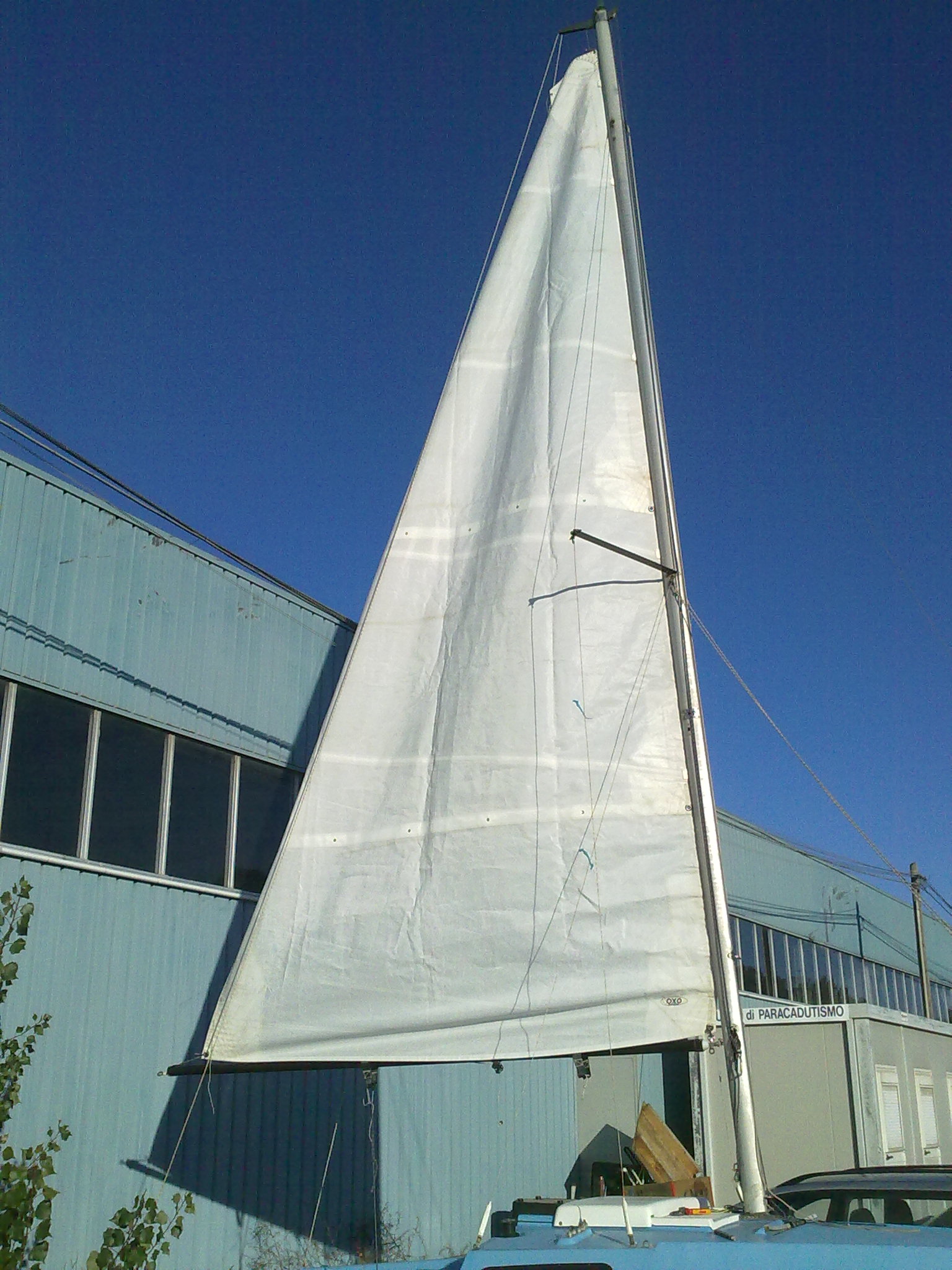

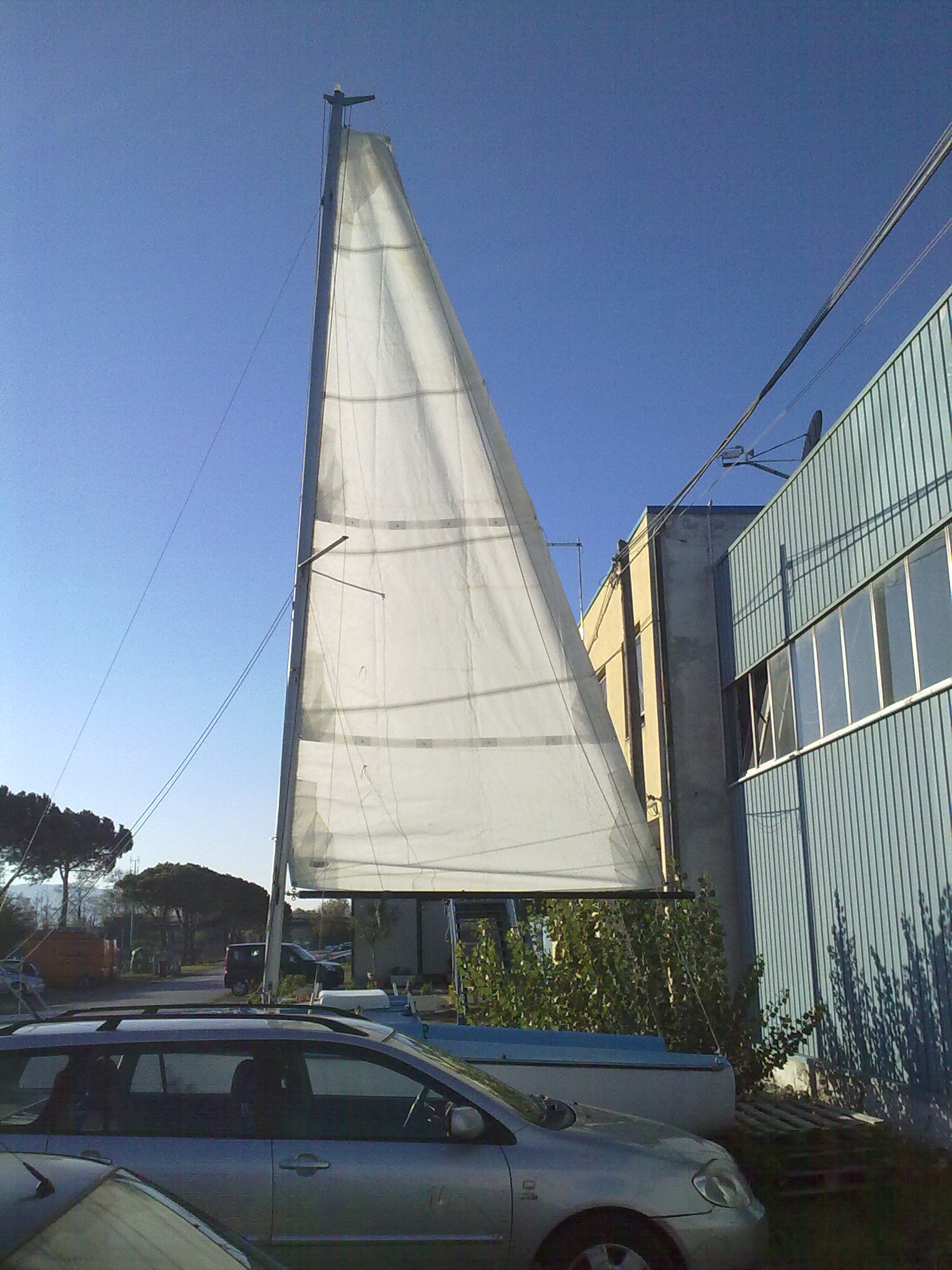

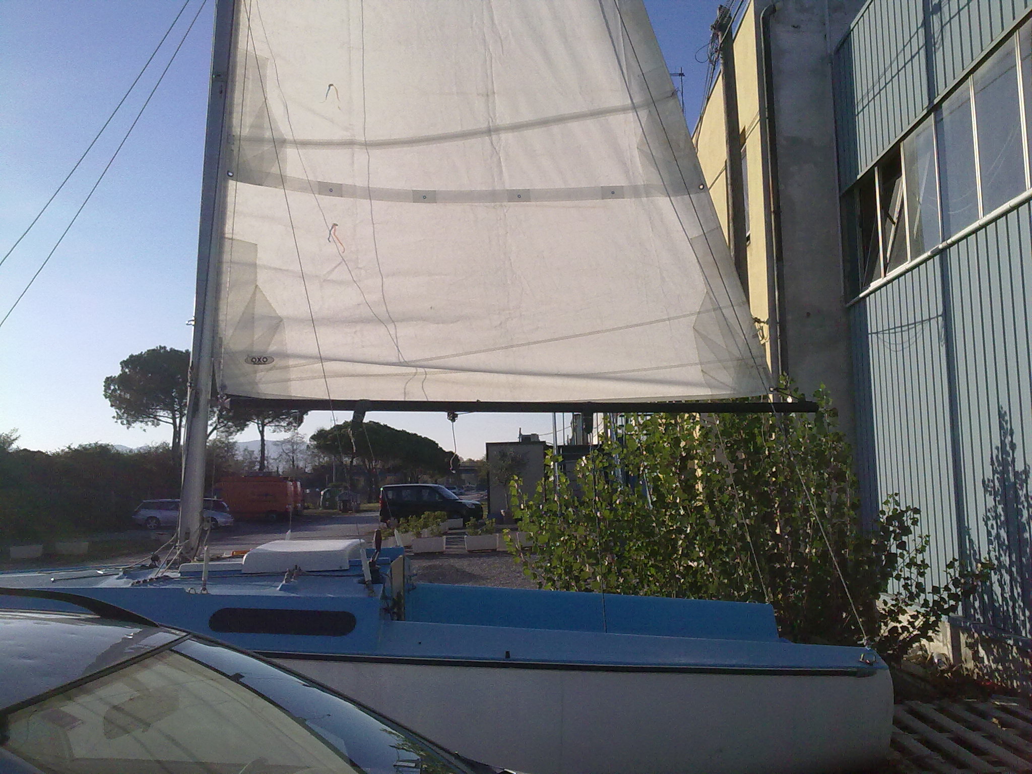

Ordunque, non sono naufragato, anche perchè la barca è sempre a terra...
Ho fatto qualche foto, così potete avere più chiaro il discorso paterazzo/boma extralong...
Vediamo se vi sono di aiuto.

Adesso faccio un giro sul sito, magari hanno già qualcosa di simile...
Ma ti vuoi proprio fare male...
comunque si può sempre tornire un bullone con la testa perfetta x l'inferitura .... una spesa da poco

Con un boma così non si riuscirebbe ad armare il paterazzo nemmeno con l'archetto, l'unica soluzione sono le volanti
MessaggioInviato: 22/11/2011, 11:58
Messaggi: 3470
Gia'..
hai due soluzioni:
- togliere il paterazzo e rinunciare alla regolazione [ma a quel punto non c'e' verso di flettere l'albero e smagrire le vele.. a meno che tu non sostituisca gli arridatoi delle basse con dei parachini.. ma paranchino per paranchino... tantovale a poppa]
- mettere il paterazzo che e' gia' sdoppiato (guardacaso..) con due paranchi e usarlo come fossero le sartie volanti..
di certo quello non e' il suo boma, e neppure la sua vela.. probabilmente qualcuno ha voluto esagerare con la randa.. a discapito del paterazzo.. e si e' rifatto boma e randa secondo le proprie convinzioni.
Pero', visto che hai il fiocco quasi in testa d'albero con una bella superficie, penso che sara' comunque abbastanza equilibrata sul timone..
Avere le volanti a poppa non e' una novita' per il micropomo...
