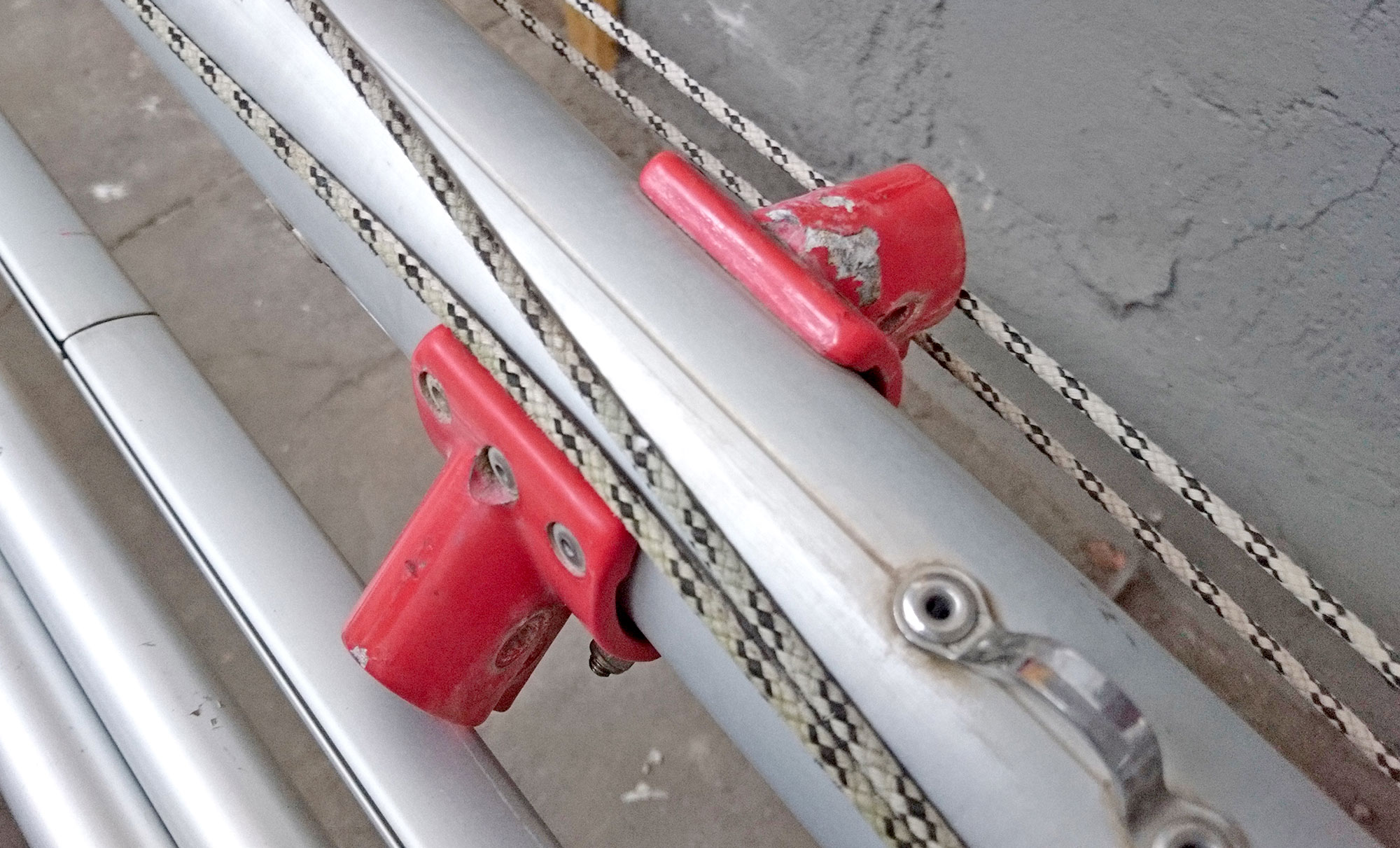

var_50.jpg [ 449.01 KiB | Osservato 3325 volte ]
Due viti e tre rivetti le tengono in posizione.
Devo sverniciarle e riverniciarle.
Tolgo o non tolgo?
E se tolgo, poi rimetto facile?
I dubbi amletici.... :lol:

Certo sono dei bei rivettoni, da vedere se si trovano facile.
Però da come è mangiato io toglierei per vedere sotto.
Tolto tutto senza problemi, sotto per fortuna tutto perfetto.
Attacchi crocette già sabbiati ed in fase di verniciatura.

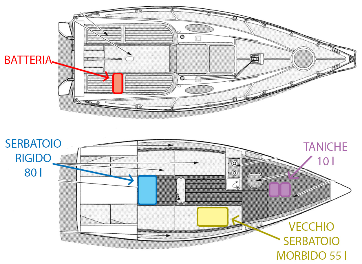

Nel frattempo piccole modifiche all'impianto elettrico per installare la batteria in una posizione migliore.
Poi... mi frullava in testa un'idea (un'altra :lol: )
Questione ACQUA, che è forse la più importante a bordo.
Io ora ho 2 taniche da 10 litri che servono il rubinetto a pompa del lavandino, dotazioni di serie Etap.
Il precedente armatore ha poi installato un serbatoio flessibile da 50 l posizionato in un gavone sotto una panca in quadrato, collegato ad un'autoclave che serve la doccetta (questi posizionati sotto il lavandino).
Però - primo - il serbatoio flesibile mi convince fino ad un certo punto, - secondo - la doccetta vorrei spostarla all'esterno.
Terzo.... mi piacerebbe sostituire il serbatoio con uno rigido, magari anche un po' più capiente (70/100 l).
Che dite, è una buona idea?

cioè vuoi dire che il precedente proprietario usava la doccetta dentro in cabina?
:shock:
se non è fuori ... cosa te ne fai della doccetta?
 Oggetto del messaggio: Re: E finalmente... Etap 21i a casa!
MessaggioInviato: 27/05/2020, 22:59
Messaggi: 361
Località: Brescia
:shock:
:lol:
Appena lo sento gli chiedo!
Il tubo sarà 2 metri, arriva fuori senza problemi, però mi sembra un tantino scomodo...
Nel frattempo ho preso due misure, serbatoio rigido da 80 l ci sta perfetto in larghezza tra le due panche in quadrato, sotto il tambuccio, e in lunghezza avanza un tot di spazio.
Mi sa che me lo prendo.

Harley ha scritto:
...Nel frattempo ho preso due misure, serbatoio rigido da 80 l ci sta perfetto in larghezza tra le due panche in quadrato, sotto il tambuccio, e in lunghezza avanza un tot di spazio.
E' anche il posto giusto per la batteria, credo..
Batteria, caricabatteria, staccabatteria sono tutti in un gavone esterno... E mi sa che restano lì.
Probabile che anche l'autoclave vada a fargli compagnia, che dove è adesso proprio non mi piace.
Per installare il serbatoio cosa mi serve (oltre al serbatoio)?
Autoclave ce l'ho, doccetta anche.
Due tubi, quattro fascette, tappo di imbarco acqua.
Altro?
MessaggioInviato: 28/05/2020, 8:14
L'autoclave ha il vantaggio di poter controllare tutti i rubinetti con una sola pompa, funzionando per depressione bisogna che questi siano "normali" non ad interruttore come quelli per le "pompette".
Personalmente, se pur più complesso, preferisco questo sistema. Le pompe ad immersione sono fragili e se non usate per qualche mese si intasano e bloccano, per contro l'autoclave è più costosa e richiede serbatoi con pescante e impianti più complessi.
Sempre secondo me 50/60 litri su un 6 metri sono più che sufficienti, oltre che un limite di peso oggettivo, ottimo il serbatoio morbido che sfrutta meglio gli spazi e utile che sia ben centrato sulla barca.
In buona sostanza toglierei tutte le pompette centralizzando l'impianto con rubinetti adatti.
Anche la batteria, se possibile, la terrei più a centro barca possibile.
MessaggioInviato: 28/05/2020, 11:01
Messaggi: 361
Località: Brescia
Allego schema
var_58.jpg [ 409.58 KiB | Osservato 3232 volte ]
La batteria non è a centro barca, ma nasce lì, e lì rimane almeno per ora, altrimenti devo rifare tutto e direi che per ora ce n'è già abbastanza da fare.
Il serbatoio morbido era in un gavone laterale, quindi non bene.
Il rigido starebbe in centro, 80 l conoscendo i miei polli non sono troppi, poi meglio troppo che poco. Se avanza acqua lo riempio a metà, ma non credo... :lol:
Per quest'anno l'idea è di lasciare il rubinetto a pompa del lavandino collegato alle taniche da 10 l, tanto non credo che verrà usato molto.
Doccetta e autoclave vanno spostati, fuori.
...Le pompe ad immersione sono fragili e se non usate per qualche mese si intasano e bloccano, per contro l'autoclave è più costosa e richiede serbatoi con pescante e impianti più complessi...
Pompa ad immersione è quella che va direttamente nel serbatoio, ma io ho già l'autoclave, quindi mi basta un tubo che vada a pescare sul fondo del serbatoio.
Più un altro tubo dall'autoclave alla doccetta.
Dico bene?
(e l'anno prossimo - se tutto funziona - prendo un rubinetto adatto, lo collego all'autoclave e lo sostituisco a quello a pompa del lavandino)
