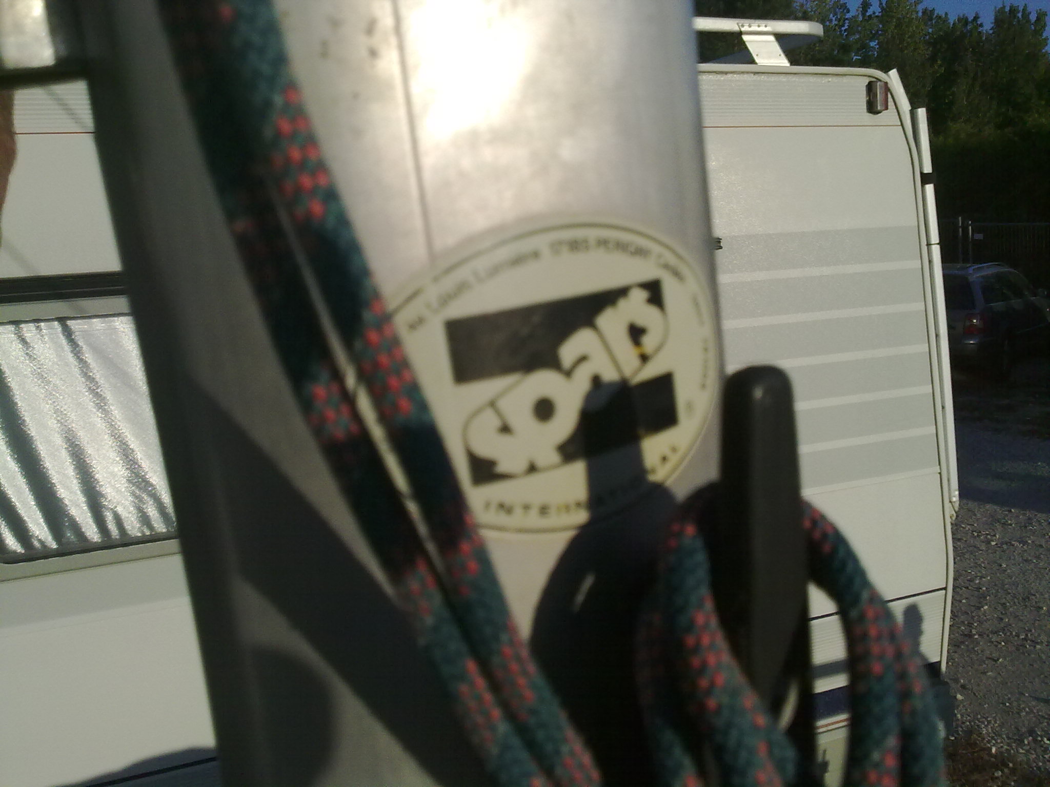

Dimenticavo... l'albero deve essere proprio quello che dice Tramp...
11102011508.jpg [ 334.91 KiB | Osservato 4272 volte ]

No no.. Nessun foro per la trozza, e' semplicemente inferita nell'inferitura e la vite la fissa per pressione.
Quei quattro fori sull'albero sono dove l'inferitura si allarga per far passare la ralinga (la cima della vela) o i garrocci.
Quasi certamente erano il fissaggio di un feeder.
Li non si puo' fissare la trozza.. Senno' non c'e' posto dove inferire la vela.
ps: non occorre un tornitore.. Bastano due lamierini inox, uno dritto e uno piegato a U.
Per il paterazzo pazienza e' una regolazione .. Se ne puo' fare a meno.
