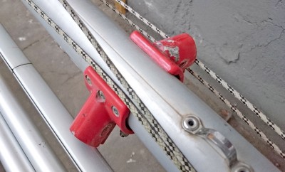

Riprendiamo da dove eravamo rimasti, per le crocette ho deciso che conviene smontare le teste e riverniciarle, così per un po' sono a posto.
Idem per gli attacchi, che così sicuramente non li lascio!

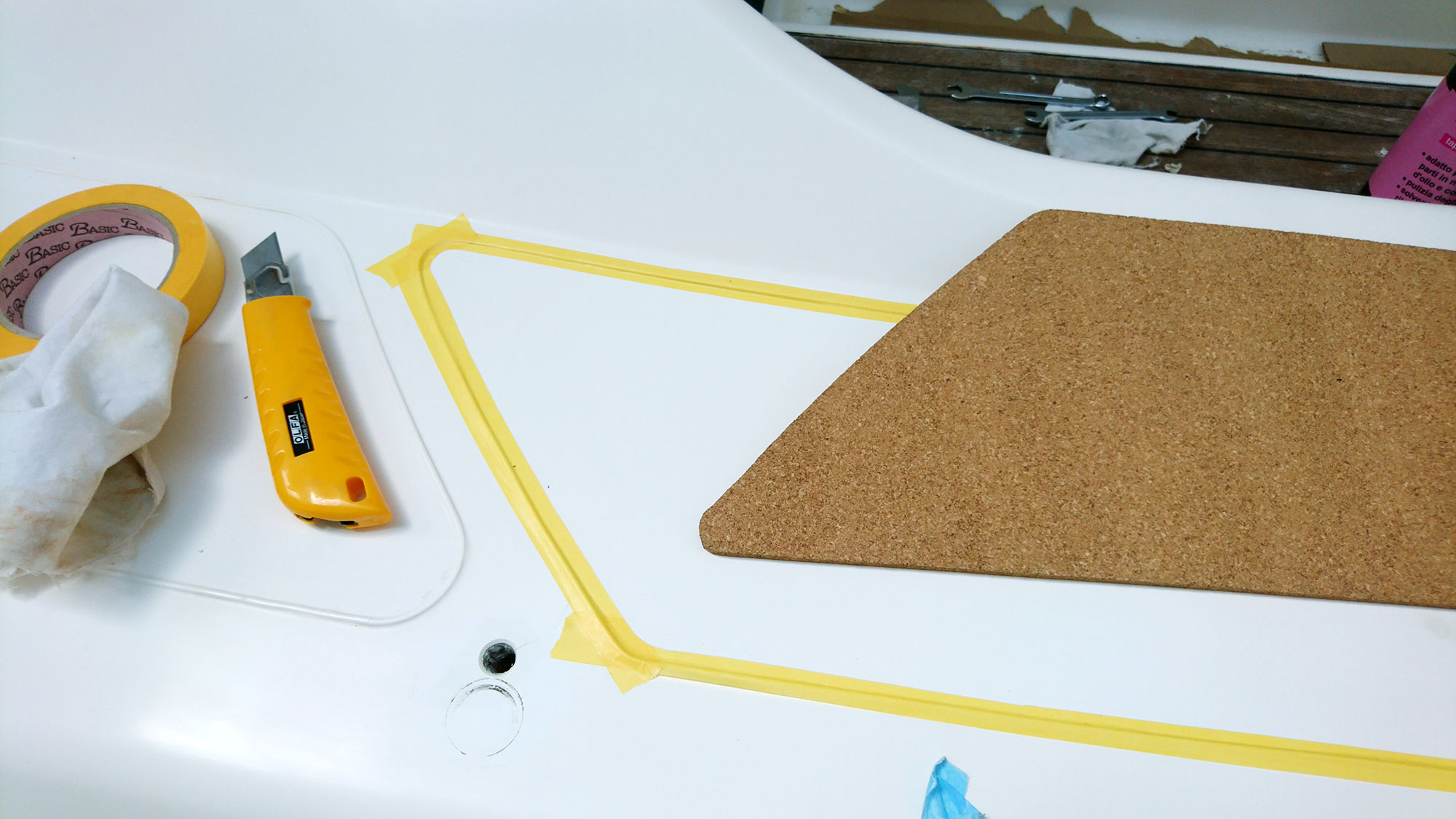

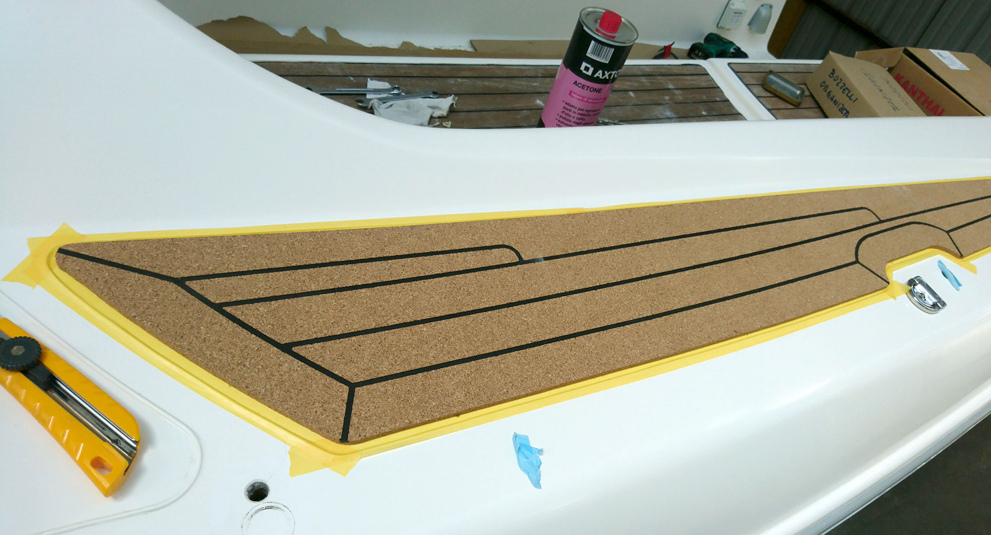

E finalmente l'antiscivolo in sughero! Che era lì da due mesi, senza neanche sapere se andava bene o no.
var_52.jpg [ 276.56 KiB | Osservato 3482 volte ]
var_53.jpg [ 245.5 KiB | Osservato 3482 volte ]
var_54.jpg [ 341.81 KiB | Osservato 3482 volte ]

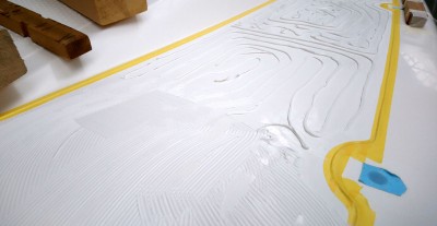

Stasera incollo il sesto ed ultimo pannello, domani faccio i bordi, così anche questa è andata.

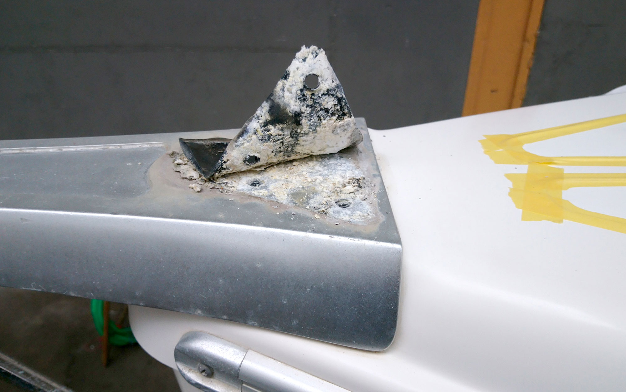

Domanda veloce.... tra oggi e domani finisco le sigillature esterne del nuovo antiscivolo in sughero, bellissimo (poi mando foto), così sabato rimonto la falchetta.
La falchetta è un tubo di alluminio tenuto in posizione da quegli affari lì che si vedono in fotografia (di repertorio, adesso è tutto pulito :lol: ).
A loro volta loro hanno una filettatura ed un prigioniero che passa gelcoat, vtr, arriva in cabina, rondellona di alluminio e dado.

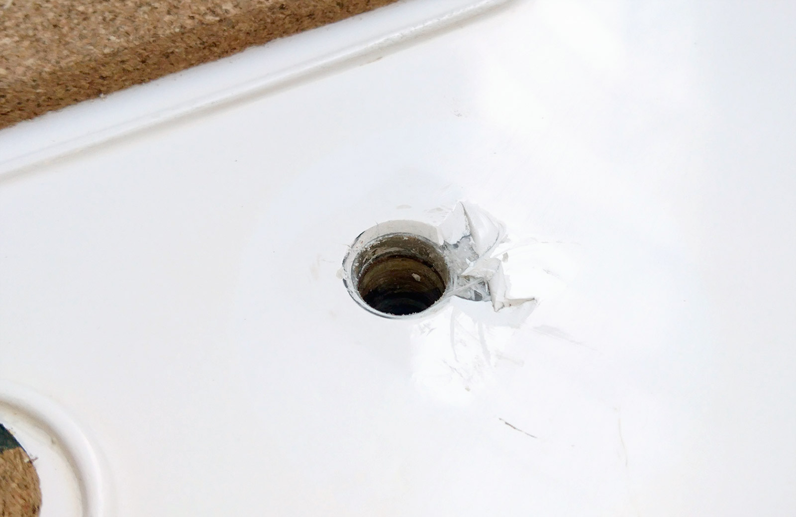

Sotto alcuni il gelcoat è scheggiato. Sigillante e me ne frego, o è meglio stuccare?

Stuccherei con una resina caricata.
Sigillante se vuoi, ma poco, io mettere una gomma, o la camera d’aria o qualcosa di più spesso

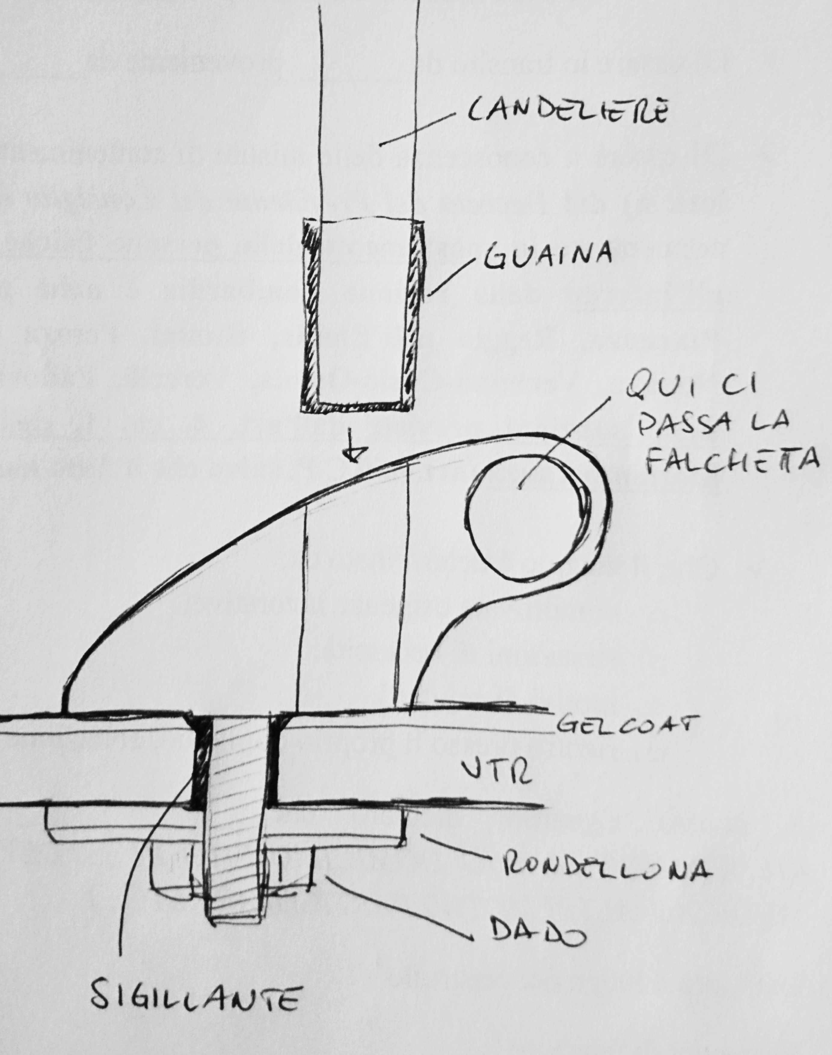

Spiego, i fori sono da ~11.5 mm non filettati, i prigionieri M10, i blocchetti di alluminio, alcuni hanno un foro passante per candelieri e pulpiti, che sulla parte finale avevano un pezzo di guaina termorestringente che finiva sotto la base, per evitare che toccassero il gel.
All'interno rondelle e dadi a bloccare i prigionieri.
Sigillante che andava a riempire lo spazio tra prigionieri e fori.
Allego schema che è più chiaro della spiegazione
IMG_20200520_235549-01.jpeg [ 1.44 MiB | Osservato 3182 volte ]
Dici che serve della gomma sotto tutta la base che va in appoggio sul gelcoat?
E la resina è davvero necessaria? La scheggiatura della foto dell'altro post non è così grande come sembra.
Se rimetto tutto com'era... No eh?
 Oggetto del messaggio: Re: E finalmente... Etap 21i a casa!
MessaggioInviato: 21/05/2020, 9:15
No la resina non è fondamentale, è più che altro un fatto estetico, al massimo per impedire che si scheggi ulteriormente. ho scritto resina caricata perché è più elastica rispetto al comune gelcoat filler che va bene per zone dove non c'è tensione.
Lo schema è chiarissimo e puoi ripristinare com'era senza problemi, io aggiungerei una "rondella" di gomma sagomata con la forma del piede di appoggio che una volta stretta va ad espandersi nel foro e offre un potere sigillante superiore a quello liquido; che comunque metterei anche se solo sul foro.
