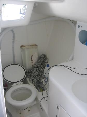

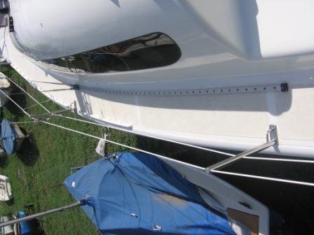

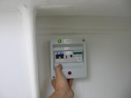

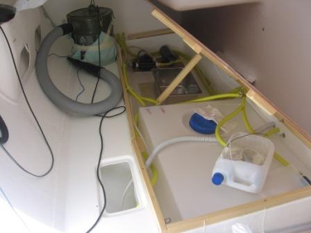

Non mi sono più fatto vivo ... sto passando ogni momento libero in barca a costruire, montare, segare, bucare, tagliare, saldare etc etc. Di foto di questa fase ne ho poche, dentro c'è un caos perchè ho tanti lavori iniziati e molti non finiti.
Al momento sono finiti:

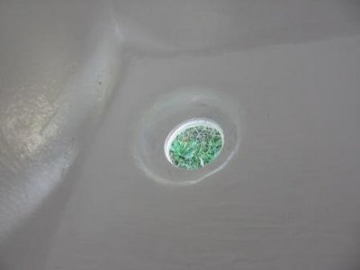

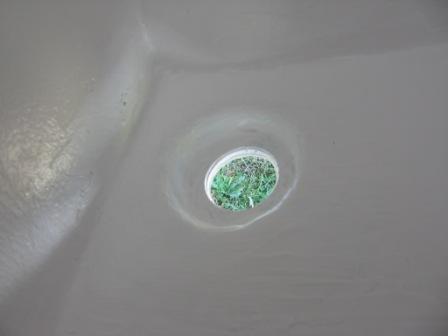

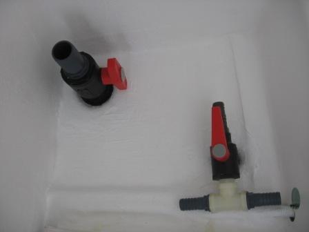

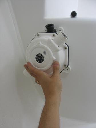

- impianto WC on Baby Blake e pompa Henderson MKV, valvole in resina caricata Randex, con i fori nell'opera viva fatte come mi ha prescritto Fabio Soleri, è venuto un lavoro perfetto !

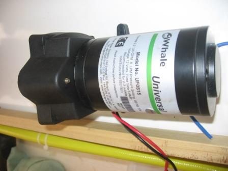

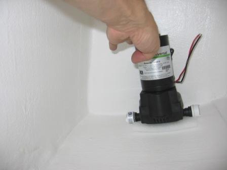

- impianto acqua dolce con pompa Whale e serbatoio circa 100lt, tubolature, doccetta in lavandino bagno, doccetta esterna (manca ancora il lavandino cucina)
- scarichi lavandini (li ho portati tutti e 2 alla presa d'acqua per il WC con una valvola a 3 vie a T, così faccio tutto con un solo foro nello scafo
- impianto pompa di sentina Whale nel gavone posteriore
- tutti i montaggi di porte e portelli, con le varie cerniere (si perde un sacco di tempo a mettere tutto a puntino ...)

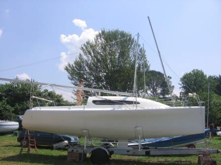

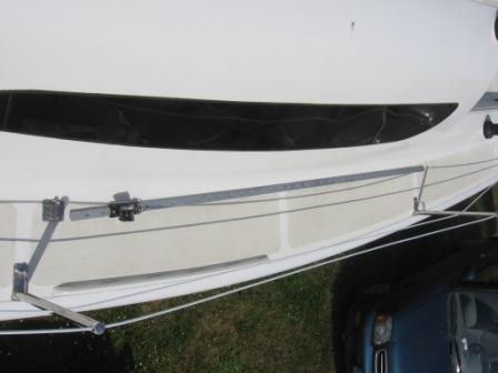

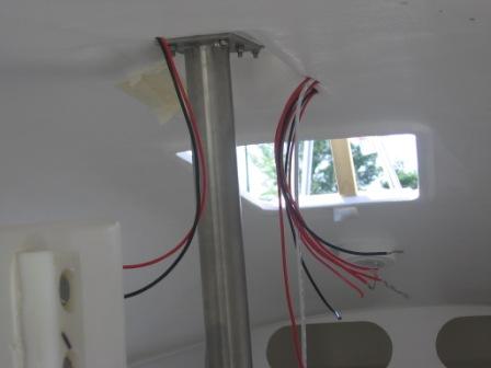

- albero è ormai tirato su, con le luci, il windex e l'antenna VHF ed i cavi all'interno; ho dovuto costruire un "traliccio" di 3 mt per fare da puntone per l'issata, ed anche il supporto in tubi inox da 22-25mm da installare a poppa

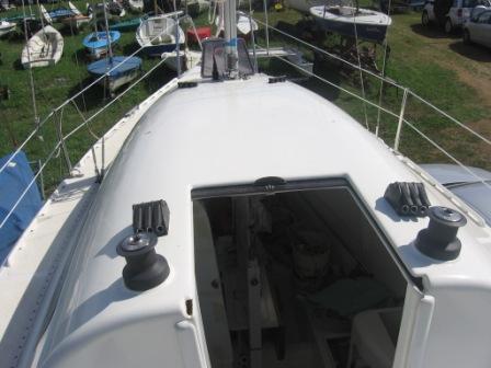

- iniziato il montaggio dell'attrezzatura di coperta, i 4 winch e le 4 bitte sono già a posto, sto montando le rotaie del fiocco, curvandole per seguire la coperta

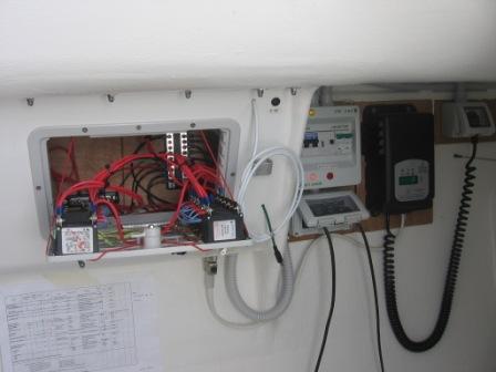

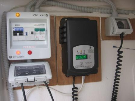

- impianto 220 VAC completo

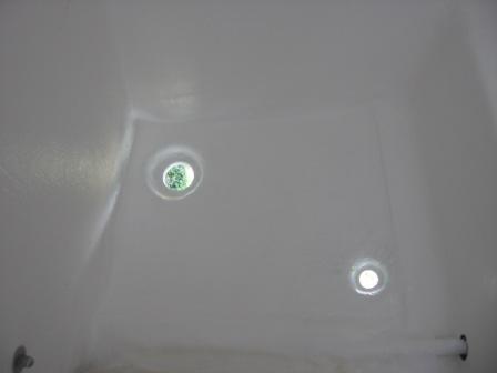

- passati tutti i cavi della 12 VDC, realizzato il pannellino interruttore, sto facendo i vari collegamenti, montaggi delle plafoniere etc.
- ho avuto qualche problema con la pompa dell'olio che perdeva, sostituiti gli o-ring andato tutto a posto
- montato il tavolino che ho costruito quest'inverno !

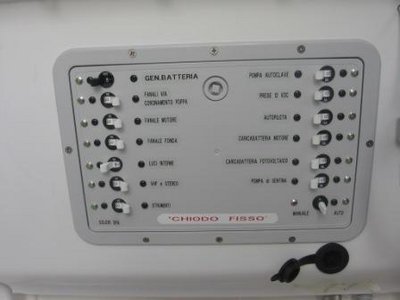

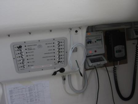

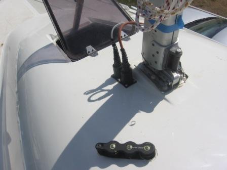

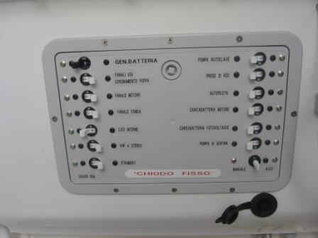

- completato impianto a 12V e collaudato .... si accende come un'albero di natale (mi manca solo il voltmetro)
- montato caricabatteria e batteria
- montati in coperta i connettori Bulgin per i cablaggi dell'albero
- montati organizer, stopper e rotaie fiocco, mi manca solo la rotaia randa (sto aspettando dei pezzi Antal dal cantiere)

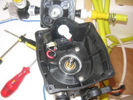

- collaudo impianto acqua dolce .... fallito !!!! il polmone dell'autoclave perde dall'attacco !!!! poco spendere e poco rendere , sul polmone sono andato su un prodotto economico di Osculati e sono stato punito (fortuna che tutto il resto è perfetto !!!!) ci devo lavorare un pò....

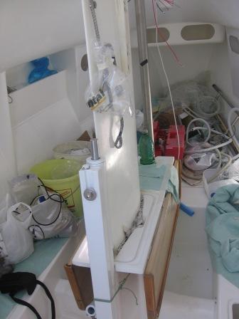

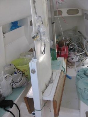

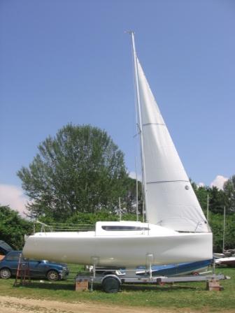

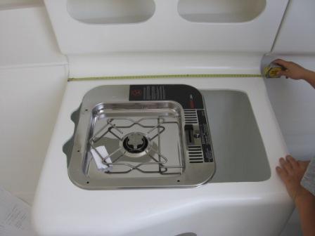

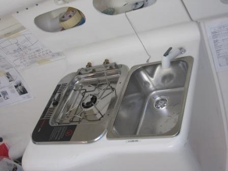

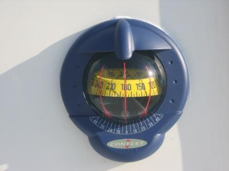

Montato il boma, fornello e lavandino cucina, la bussola.

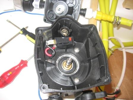

Ho anche dovuto smontare la pompa per capire come abbassare la pressione che era troppo alta .....

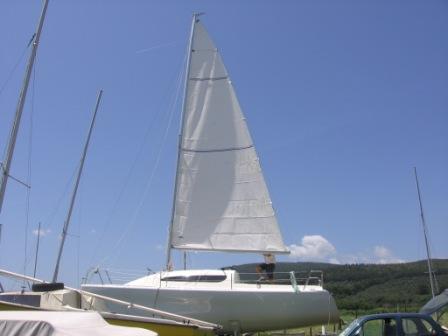

Ho provato la randa per vedere se era a misura.

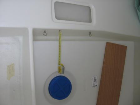

Mi manca solo il montaggio del trasto randa e di qualche strozzatore (fiocco, carrello) e del supporto fuoribordo (che sto aspettando dal cantiere) e di costruire la scaletta da bagno e poi posso impacchettare per il trasferimento al mare !!!! :D :D :D
