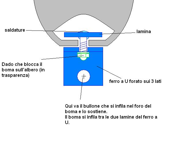

Domanda:
3) mi manca un qualsiasi attacco tra boma ed albero!!! Dubito che si possa fare con nastro adesivo... Porca miseria, non ci sono nemmeno dei fori, io mi domando come cavolo facevano prima....
cosi':
Commento file: Trozza del boma
trozza.JPG [ 29.24 KiB | Osservato 6091 volte ]
spero che sia chiaro...
Magari quei pezzi li hai da qualche parte nel micropomo... controlla..

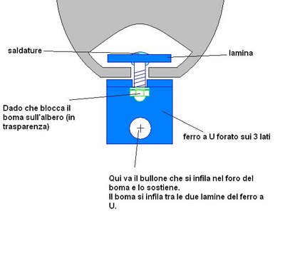

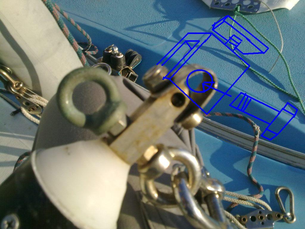

Guru, credo che, data l'inesperienza del nostro, quel "ferro a U, forato sui tre lati" potresti disegnarlo in assonometria...
Io non mi ci provo nemmeno...
Posso solo ripostare la foto di sopra:
In questa foto si vede il perno inserito al di sotto, con anello, e che spunta al di sopra del "ferro" che dice Guru, il perno quindi "lega" il pattino sull'albero ("ferro" e contropiastra interna alla canaletta, tutto il blu del disegno) con la cerniera cilindrica all'estremità del boma.
A proposito, se c'è spazio il bullone verde di arresto del disegno di Guru, potrebbe essere un "galletto" o farfalla, con le prese per le dita, per intenderci.
MessaggioInviato: 25/10/2011, 10:13
C'è un po' di confusione a causa delle cime e del paterazzo, ma nel nostro albero si vede bene che il "ferro a U" è fissato con i rivetti, semplice semplice da far fare ad un fabbro.
MessaggioInviato: 25/10/2011, 10:58
non ho troppo tempo per le finezze assonometriche...
(scusate per l'esecuzione approssimativa...)
Ecco qui il pezzo messo sul boma... si dovrebbe capire a sufficienza... spero...
PS: il vantaggio di avere il boma mobile non e' da poco e inoltre non si indebolisce l'albero con i fori dei rivetti...
Costruttivamente mi pare addirittura piu' semplice da realizzare. Si tratta di fare 3 fori in un ferro piegato a U.

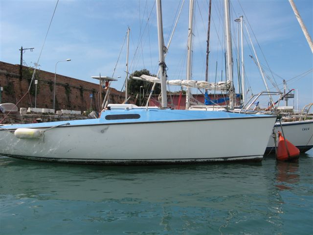

Dunque, quanto dovrebbe essere lungo il boma? 2 metri e qualcosa? Bene, il mio devono averlo fregato al Vespucci (che di certo non avrà nessun boma e se ha qualcosa di simile si chiamerà in maniera diversa :D ), perchè esattamente 3,44 mt!!!
Adesso vi metto una foto che ho recuperato in rete, quando la mia barchetta era in vendita anni or sono ed era ancora in acqua. Come vedete ha il paterazzo montato, ma non il boma, perchè vi assicuro che il boma arriva fuori dallo specchio di poppa :roll:

MessaggioInviato: 27/10/2011, 5:36
Messaggi: 832
Questa barchetta in vendita me la ricordo bene!!
MessaggioInviato: 27/10/2011, 6:55
L'abero è marcato "SPARS"....
Mhh, spars vuol solo dire "alberi". Manca il nome/simbolo della fabbrica (tipo: "Fiat auto").
Non è per caso:
Immagine ?
Sarebbe Z spars... che è un'ottima fabbrica di alberi, anche da regata.
MessaggioInviato: 27/10/2011, 9:45
Dunque, quanto dovrebbe essere lungo il boma? 2 metri e qualcosa? Bene, il mio devono averlo fregato al Vespucci, perchè esattamente 3,44 mt!!!
una cosa e' certa.. non e' il suo, esce dalla poppa di quasi 30cm...
E visto che il paterazzo era montato e manca la trozza (l'attacco) del boma... direi che secondo me non ha mai navigato con quel boma, oltretutto anche la randa grande (3,05m) e' corta per quel boma...
Effettivamente l'armo della tua barca ha le crocette acquartierate e il tuo albero (da 7m) e' robusto, quindi potresti navigare senza paterazzo ne volanti con il boma che spunta fuori dalla poppa...
Poi pero' ci vorra' Hulk al timone per contrastare la spinta orziera di tutta quella tela verso poppa...
Ho dato una misurata alle vele, la randa ha la base di 3,05 ed un'altezza di 6,40, il fiocco 1,90x6,92.
Mi stupisce che comunque quella randa non ci sta... 3,05 arriva fino a estrema poppa...
oppure il boma invece di essere orizzontale, piegava in giu' fino a sfiorare la coperta
Lo si faceva (con moderazione) negli anni '80 perche' tutta la tela che e' sotto l'orizzontale dell'attacco del boma non veniva calcolata per il rating, poi si e' capito che quella tela rompe e non fa guadagnare gran che perche' e' in una zona sporca con venti molto disturbati dallo scafo/equipaggio stesso
Quella misura sicuramente non e' della randa originale con la mela... misura quella.
La misura del fiocco invece batte perfettamente.
Il tuo albero e' quello da 7m.
