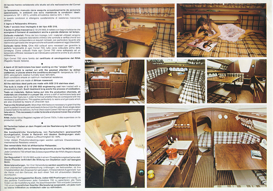

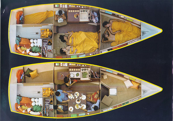

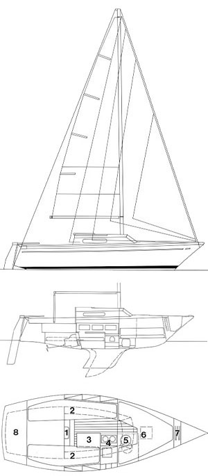

700
Caractéristiques
Longeur hors tout 7.08 m
Longueur de flottaison 6.00 m
Largeur maximum 2.45 m
Tirant d'eau 0.65/0.75 m
Déplacement 1 090/1 300 kg
Poids du lest 400 kg
Couchettes 5
Grand voile 9.5/10.6 m²
Génois 15.9/17.2 m²
Spinnaker 38/41.3 m²
planvoi.jpg [ 12.52 KiB | Osservato 3728 volte ]
coupepho.jpg [ 90.48 KiB | Osservato 3728 volte ]
photint.jpg [ 329.96 KiB | Osservato 3728 volte ]

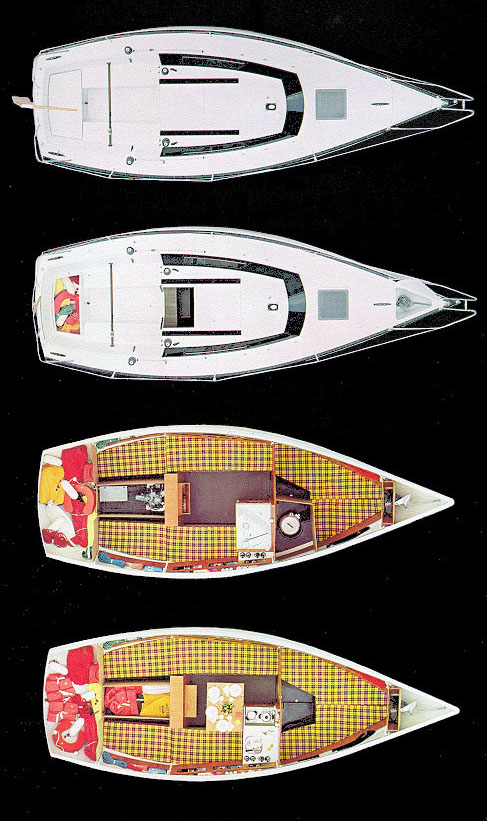

701
Longeur hors tout 7.00 m
Longueur de flottaison 5.40 m
Largeur maximum 2.60 m
Tirant d'eau 1.1/1.45 m
Déplacement 1 400 kg
Poids du lest 430 kg
Couchettes 5
Grand voile 10 m²
Génois 19 m²
Spinnaker 44 m²
planvoipe.jpg [ 45.62 KiB | Osservato 3727 volte ]
coupes.jpg [ 128.23 KiB | Osservato 3727 volte ]

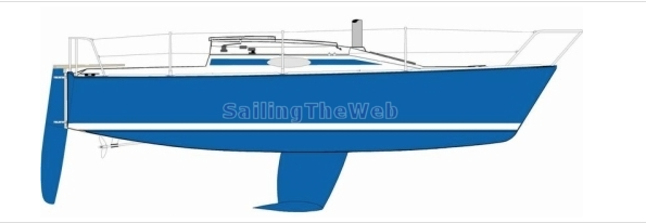

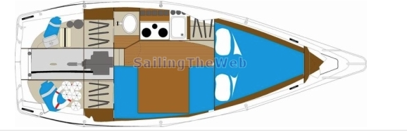

703
lunghezza fuori tutto 7,08 mt
lunghezza al galleggiamento 6,30 mt
baglio max. 2,45 mt
tipo di chiglia fissa
pescaggio standard 1,00 mt
pescaggio minimo -- mt
dislocamento 1790 kg
superficie velica 28,00 mq
randa -- mq
genoa -- mq
spinnaker -- mq
I (rating) 8,67 mt
J (rating) 2,54 mt
P (rating) 7,30 mt
E (rating) 2,50 mt
Schermata 2015-09-27 alle 15.16.41.png [ 82.22 KiB | Osservato 3727 volte ]
Schermata 2015-09-27 alle 15.16.35.png [ 123.42 KiB | Osservato 3727 volte ]
 Oggetto del messaggio: Re: Comet 701
MessaggioInviato: 27/09/2015, 14:47
Visto? Sono due scafi completamente diversi...
Sono uguali il 700 ed 703, con piccola diversità nella forma della deriva, ma il 701 è completamente un'altra barca...
