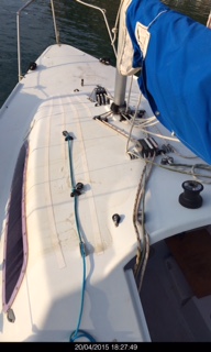

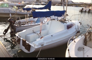

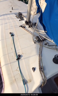

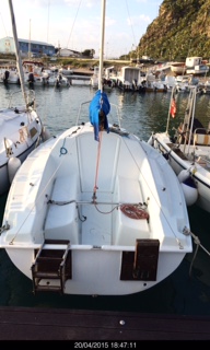

Eccolo.. Fotine.. 8-)
IMG_3479.JPG [ 30.42 KiB | Osservato 5222 volte ]
IMG_3480.JPG [ 29.95 KiB | Osservato 5222 volte ]
IMG_3488.JPG [ 35.09 KiB | Osservato 5222 volte ]
IMG_3494.JPG [ 38.81 KiB | Osservato 5222 volte ]
 Oggetto del messaggio: Aggiornamenti
MessaggioInviato: 21/04/2015, 14:09
Iscritto il: 15/04/2015, 7:38
Messaggi: 57
:?: Aggiornamenti su stato dei lavori: Richiesta di notizie al cantiere che ha costruito la barca per avere il manuale e poter dare un'occhiata al rig. Nessuna risposta ad oggi. Avevo chiesto loro di potermi fornire i candelieri e il pulpito di poppa, ovviamente pagando. Mi sa che opto per l'acquisto di modello compatibile al quale dovrò far fare delle modifiche ( le tenute accessorie sui candelieri). Sistemati tutti i passascafo... Revisionato impianto elettrico. Adesso viene il bello: le sartie sembrano in buono stato ma mi sembrano un po lente. C'è gioco sull'attacco delle sartie sulle crocette. inoltre il paterazzo va lento. Consigli?
Come trattate le guide per la randa prima di issarla? Qualcun dice sapone... qualcuno dice cera di candela... altro? :shock:
Rimango sempre perplesso per il rig... eppure è l'originale.
In opera la costruzione dei bagli per rafforzare la coperta a prua e ai lati della tuga. Incollaggio con Sik.. strutturale e per il piano porto a vista la vtr e rinforzo con resina poliuretanica e se necessario qualche foglio di vtr. Quindi stucco il tutto sempre con resina e vernicio. Dovrebbe essere la soluzione migliore. Ovviamente attendo commenti e suggerimenti, sempre molto graditi. A presto e BV :ugeek:

Piano di coperta originale, secondo me è un pò minimalista ma abbastanza funzionale, aspetterei a metterci le mani, prima prendi pratica e poi decidi come ti piace di più.
Non metterei pulpiti e draglie perchè su una barca così piccola perchè ne aumentino la sicurezza dovrebbero essere troppo grandi e robusti, non sarebbe possibile, quindi per me piuttosto di strutture sottodimensionate è meglio niente.
Non toccherei proprio la coperta per inserire dei bagli di rinforzo, incolla e fazzoletta con tessuto di vetroresina dei listelli anche di compensato con epossidica dall' interno, è veloce e di sicura resa.
Se le sartie hanno qualche anno le cambierei anche se non presentano punti di fatica, devono essere da 3 mm, lo strallo esagererei, 4 mm.
Crocette ben fisse in bisettrice senza rovinarle, io le ho bloccate con una cimetta da 1 mm legata sopra e sotto la crocetta.
Le sartie su barche datate e leggere non vanno strette a ferro ma tendenzialmente regolate per imbananare l' albero con il paterazzo quando serve. Puntale solo e esci per trovare il giusto equilibrio, comunque le alte un pò di più e le basse meno con l' albero che hai che ha media flessibilità.
Se sono tutte lasche potrebbe aver ceduto un pò la coperta ma per come è costruita con la scassa da puntale è difficile.
Albero leggermente agolettato verso poppa se non ricordo male di 2/3°.
Per la scorrevolezza la cera può andare o prodotti più specifici al silicone.
