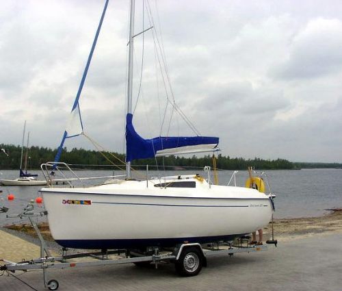

Proviamo ad estendere un po' l'argomento. Cosa significa avere una barca sul carrello:
Un pancia liscia staziona su rulli e può scivolare in acqua grazie ad essi, se già armata può essere in acqua in pochi minuti, inoltre mantiene un profilo più basso in viaggio. Normalmente le barche con deriva a scomparsa hanno la zavorra, tutta o in parte, nello scafo ciò comporta un minor raddrizzamento e di conseguenza un armo ridotto, soluzione che de facto facilità il loro riarmo. L'albero del Vik0 20 non supera i 20 kg
Viko 20
Micropomo
La soluzione a deriva mobile non a scomparsa, sia essa pivottante come il first o a baionetta come L'Elan 21 o il Pajnik comporta l'utilizzo di un invaso e l'impossibilità del varo da scivolo, salvo rarissimi casi.
First
La barca ha un profilo sul carrello più alto e, sempre riferendosi alla zavorra, ha solitamente un armo più grosso e pesante. L'albero del first pesa più di 40 kg.
Etap
Poco cambia con barche simili a deriva fissa.
Meteor
