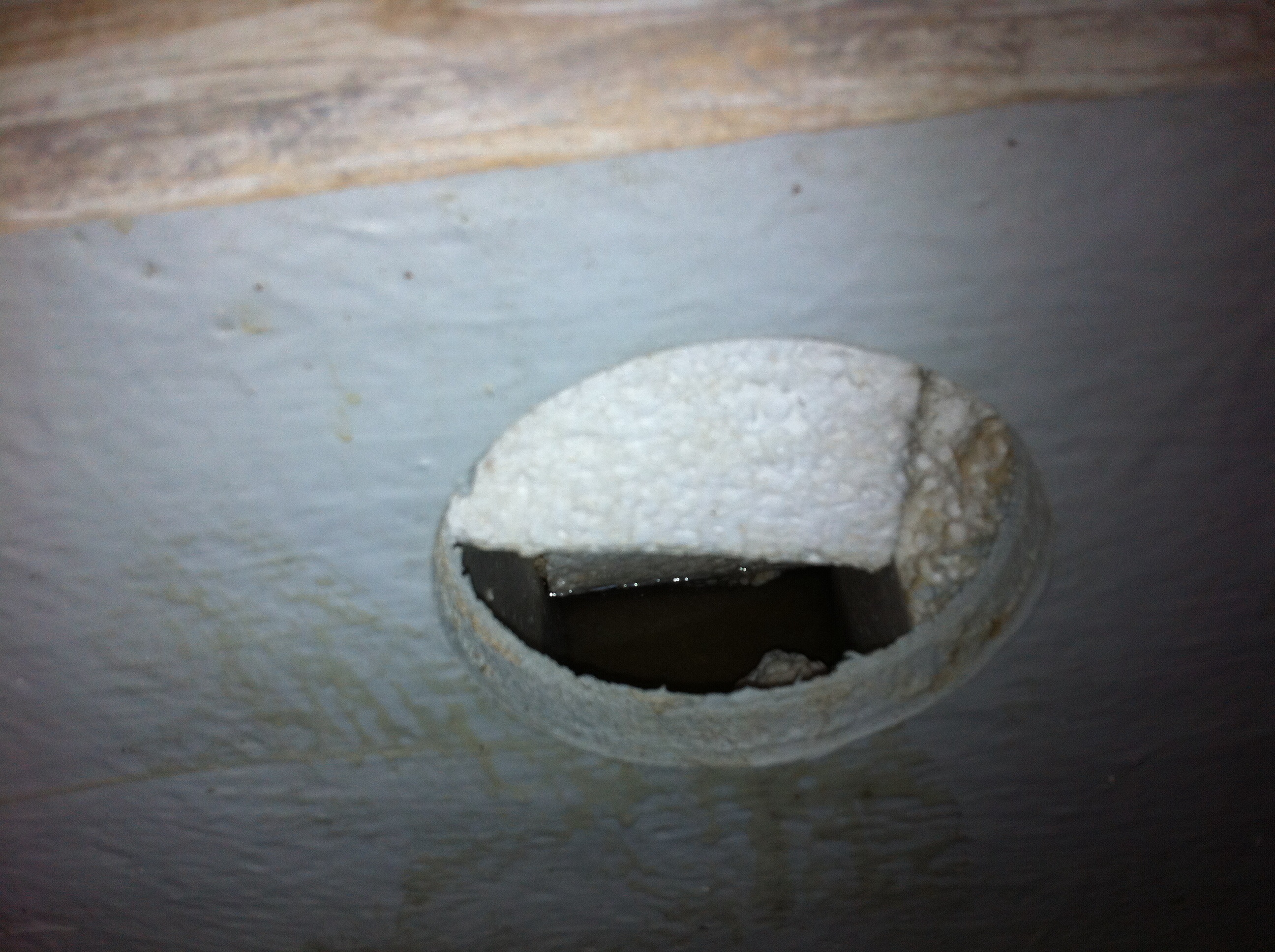

Giusto per capirci bene allego la foto del foro di ispezione attraverso cui si vede il polistirolo che funge da riserva di galleggiamento e, sotto, dell'acqua.....
Il foro di ispezione si trova in cabina, sul lato di dritta, in uno dei gavoni in corrispondenza della brandina posteriore.
Come la vedete? Sono un po' preoccupato......
Cio' che suona strano e' che il resto della barca e' super asciutto ed in ottime condizioni, come se quell'acqua fosse li' da una vita....
Sarei portato a pensare che non possa essere entrata da un tambuccio rotto.....

se l'acqua è dolce potrebbe essere che il tappo non sia stagno e che pian piano la condensa lo riempia
intanto asciugalo chiudi bene col silicone il tappo e ricontrolla fra una settimana se non bagna più lo riempirei
di schiuma ma solo se sei sicuro che non bagna più

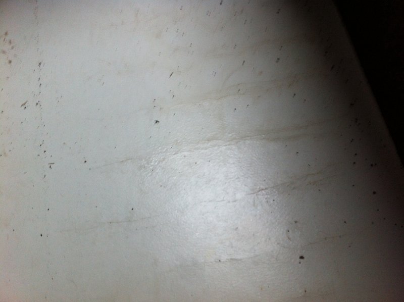

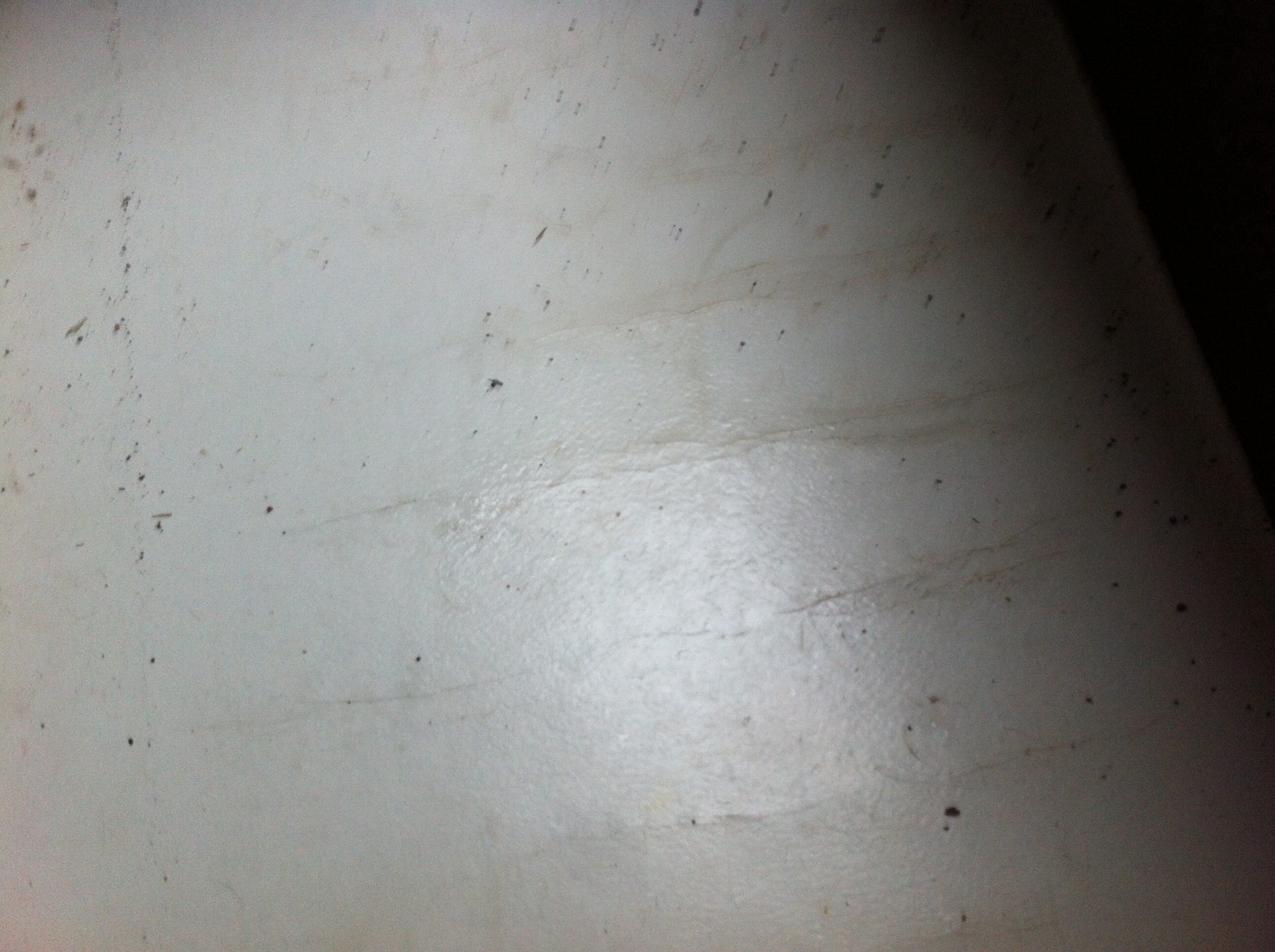

Sono tornato oggi a vedere barca.
Ho ispezionato lo scomparto di poppa dove ci sono le viti passanti del supporto timone: li è' tutto ok. Probabilmente l'acqua entrata nello scomparto dedicato alla riserva di galleggiamento e' entrata da li' (forse attraverso fori passanti? Boh) e poi scivolata sotto la paratia (che ha qualche mm di luce). Il titolare del rimessaggio, che ha tolto l'acqua, mi ha riferito che era acqua dolce (spero sia vero). Ad ogni modo non sono riuscito a capire da dove precisamente possa essere entrata.
Comunque lo scafo e' messo bene ed escluderei sia entrata attraverso rotture.
PERO' HO UN ALTRO DUBBIO: guardate la foto del pavimento sottocoperta che allego: la vetroresina, che appare di spessore piuttosto ridotto sotto ai tappettini, flette e scricchiola sotto al peso dei piedi e ha delle "crepe". Li ho una quasi certezza che sia entrata acqua sul pavimento in quanto il tambuccio e' rimasto rotto per diverso tempo : cosa ne dite? Mi piacerebbe sapere se altri proprietari di Brezza 22 abbiano riscontrato lo stesso problema o se qualcuno mi sa dire di cosa si tratti. La cosa mi fa quasi paura in quanto la vetroresina sembra quasi crepata ed intrisa di acqua (cosa che ovviamente non può essere) : Aiuto!!!!!!
Commento file: Dettaglio del pavimento all'altezza del incasso della deriva retrattile (che nella foto si trova sulla destra, dall'alto al basso.
Attachment1.jpg [ 1.49 MiB | Osservato 3083 volte ]

se è d' aiuto per togliere l' acqua dal controstampo in cantiere forano la parte più bassa dell' opera viva lasciandola defluire per poi chiudere il foro; aiuta appoppare più possibile lo scafo.
Buon lavoro
