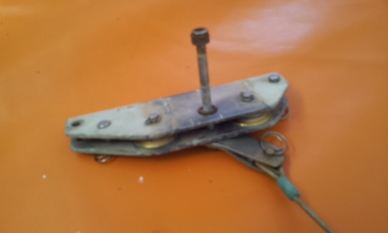

Sto facendo le foto col palmare spero siano valide. Dunque questo pezzo l'ho smontato dall'albero sta al centro vi sono le due pulegge pre le drizze alle estremita' le sartie pr.pp. E al perno che tiene fermo il tutto sono inserite due staffe per le sartie laterali.

E va bene (quasi). Ma i punti di attacco delle sartie alla barca, ci sono? e dove? FOTO!?

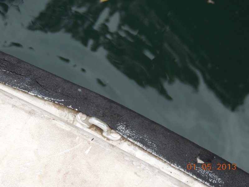

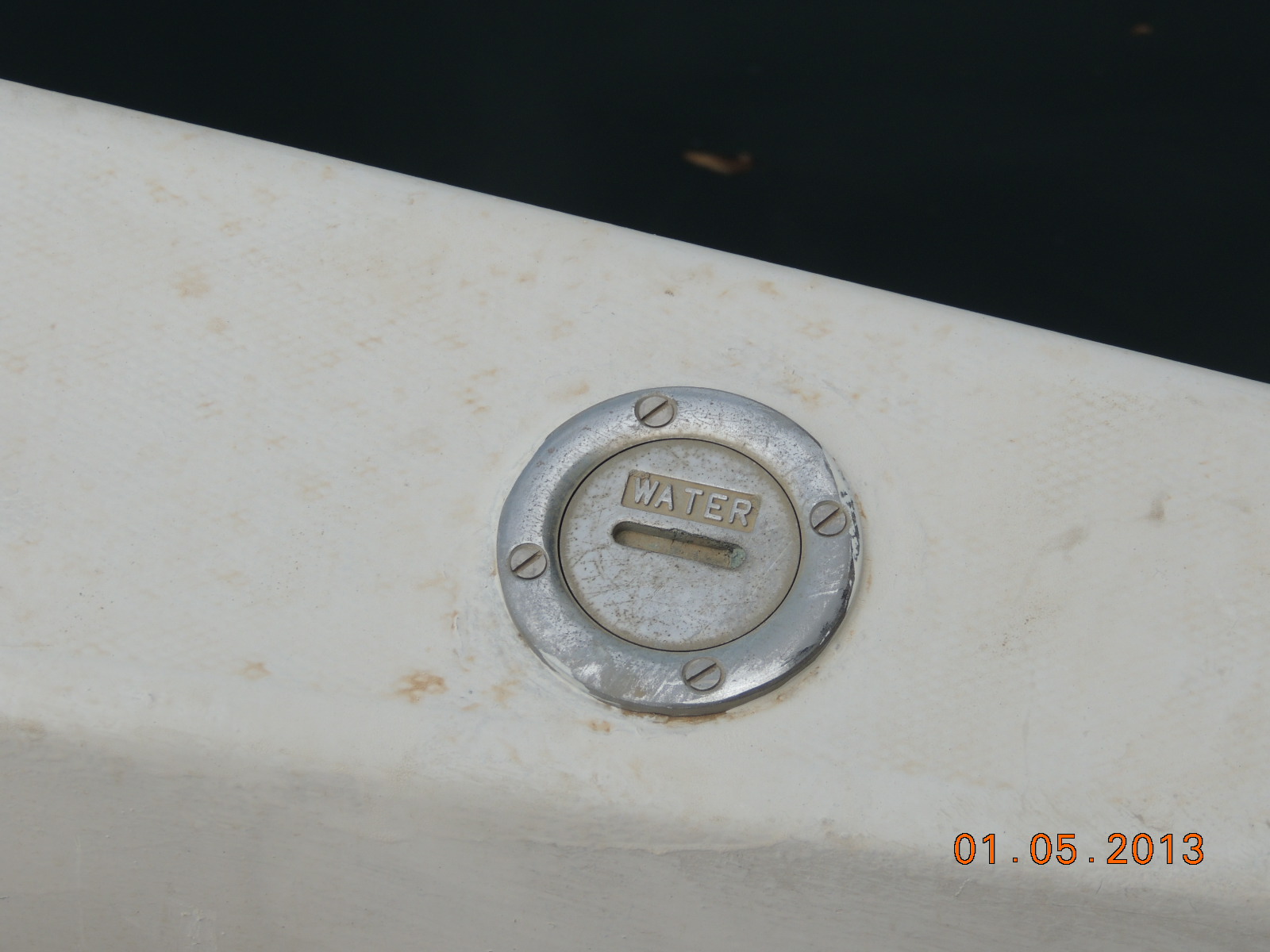

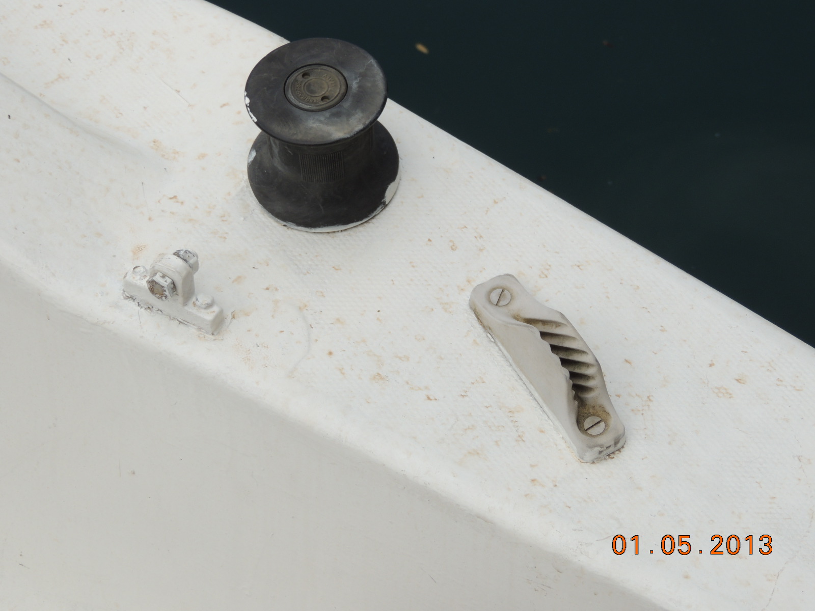

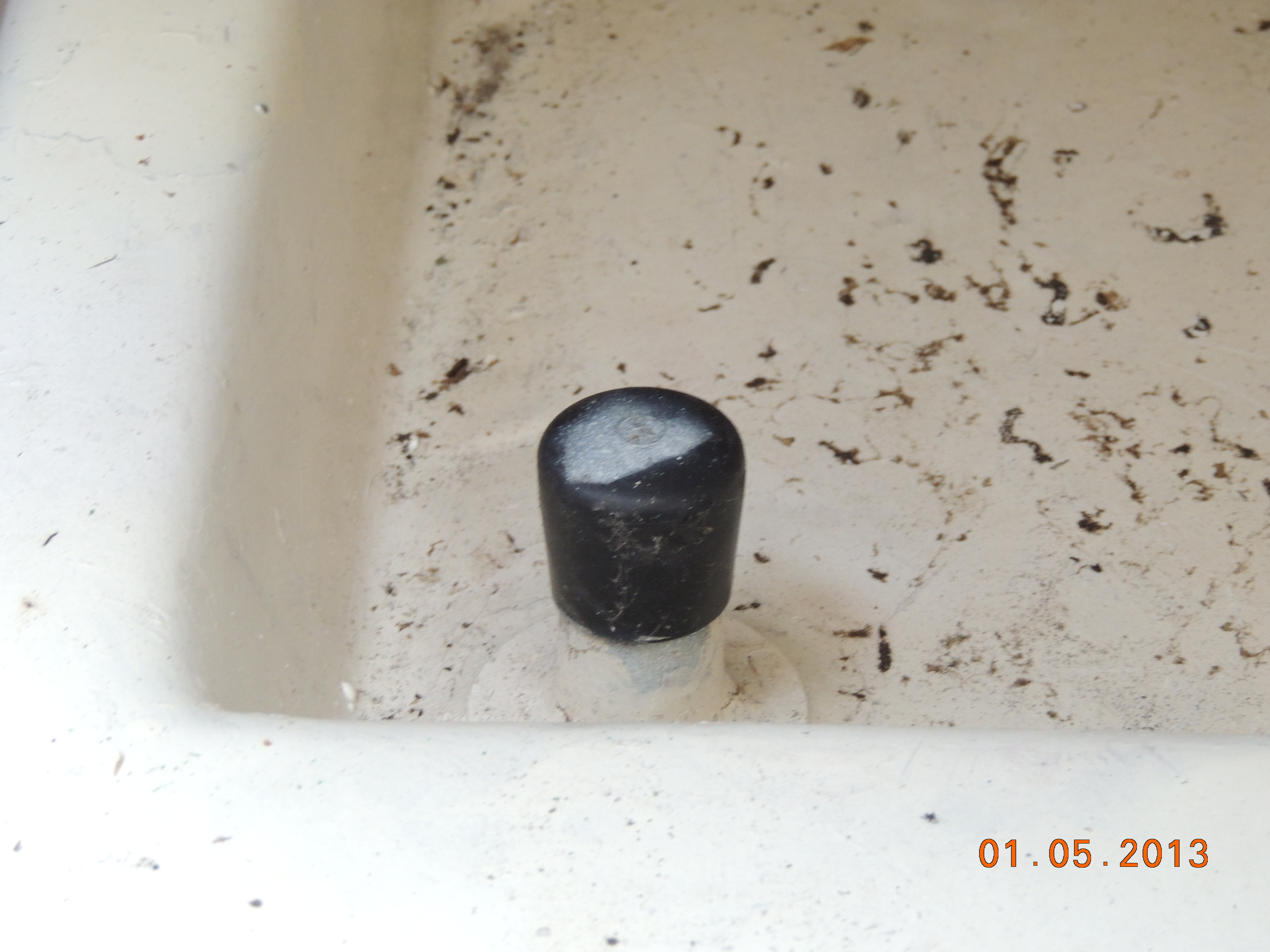

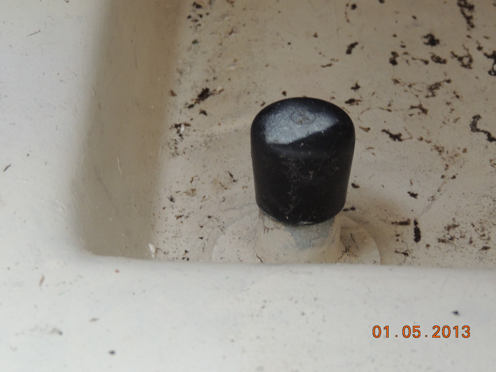

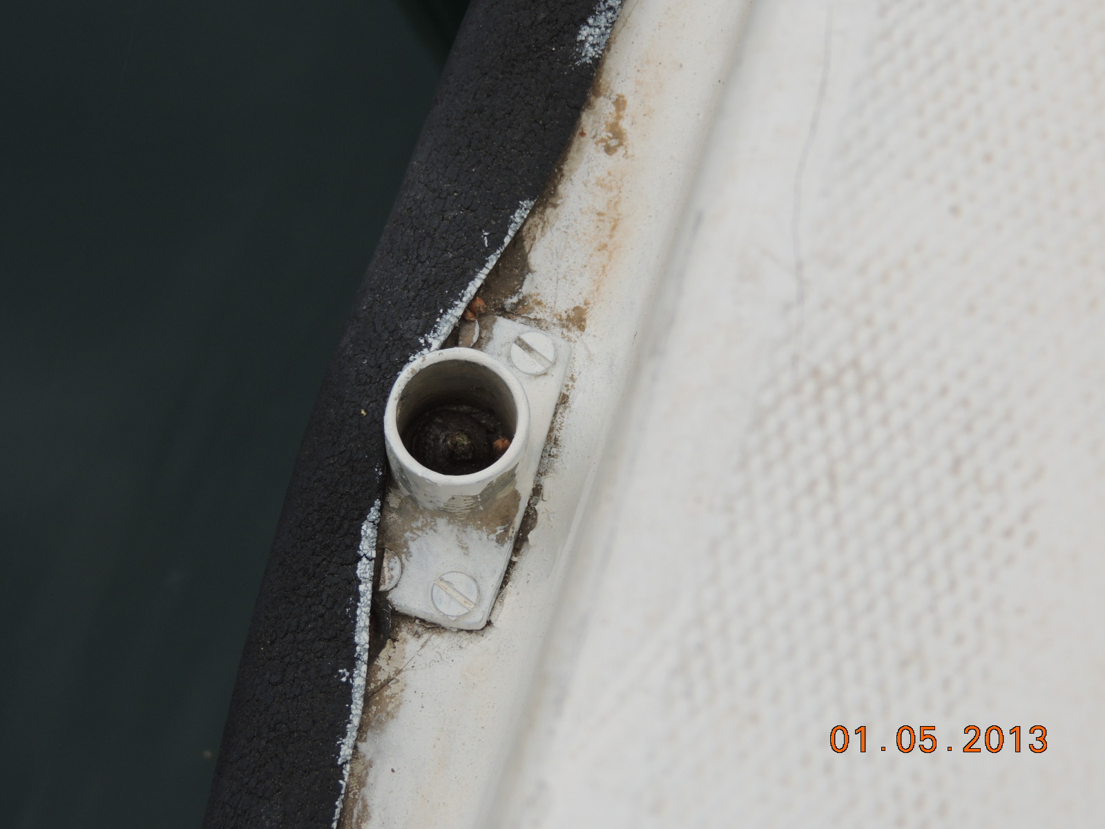

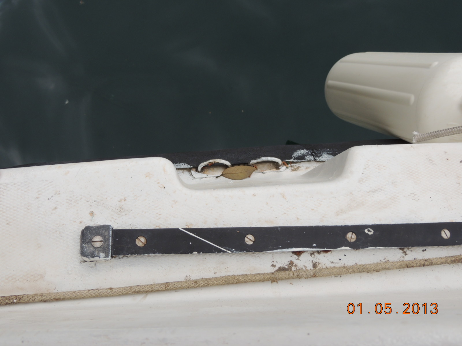

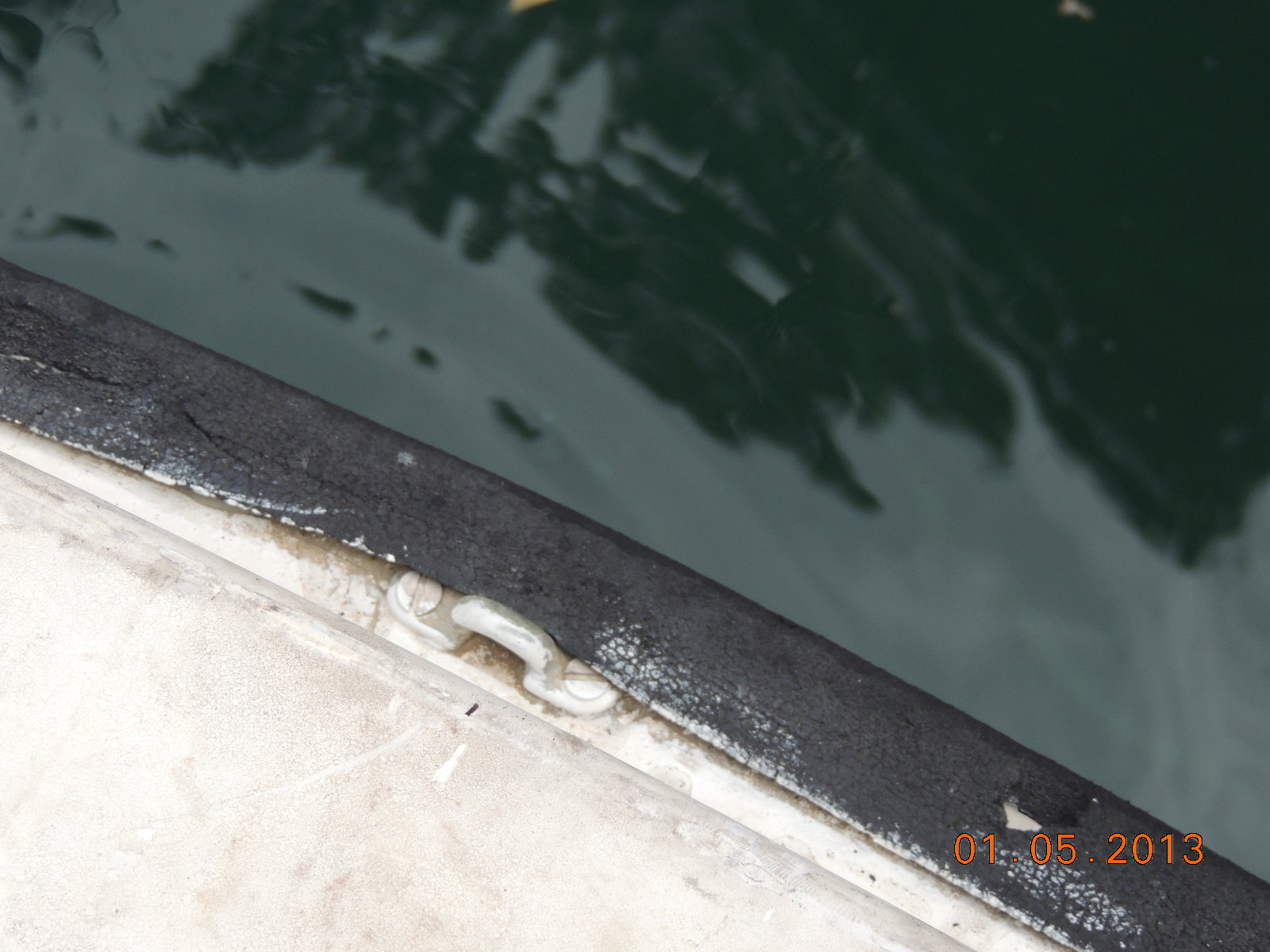

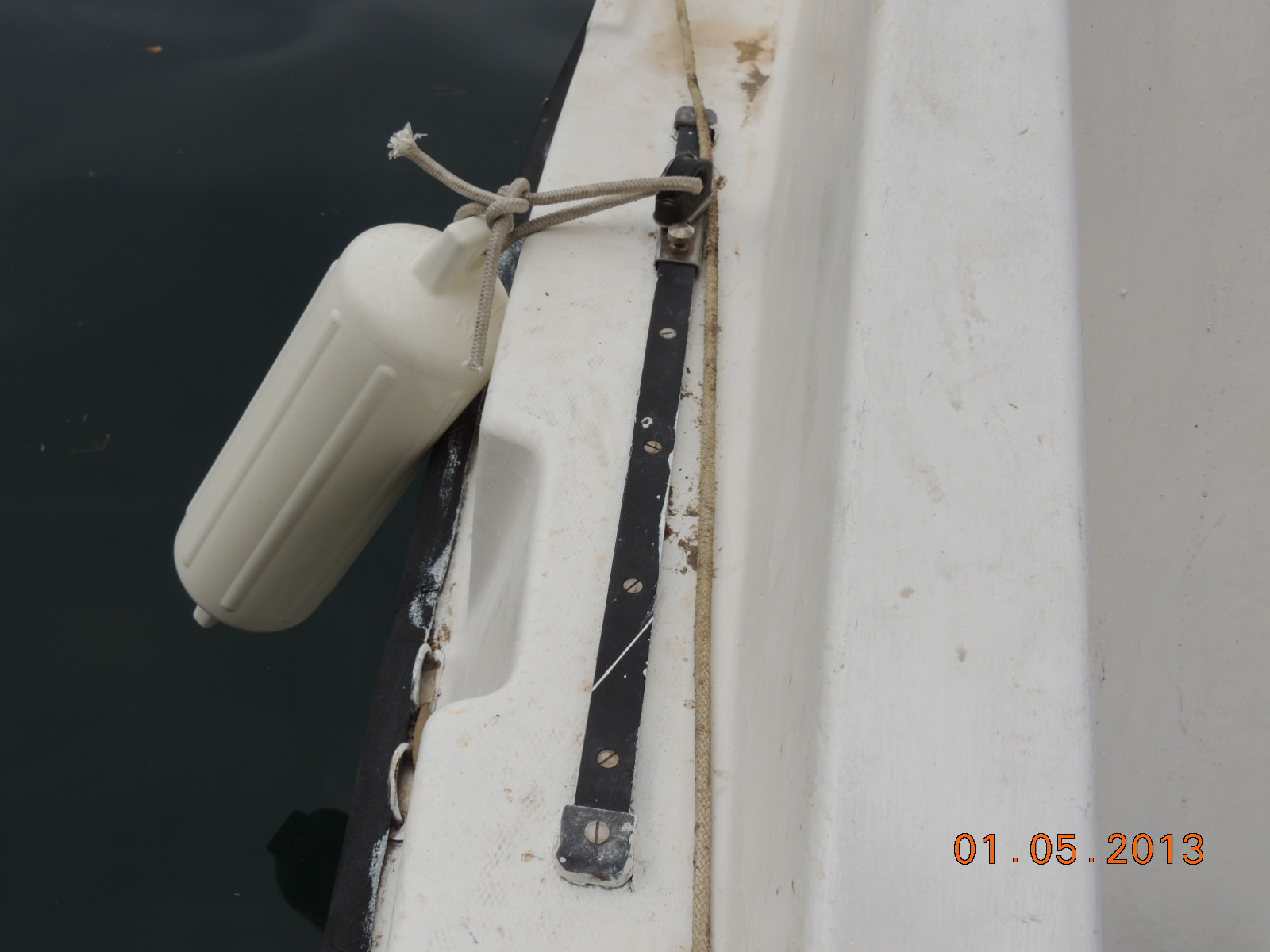

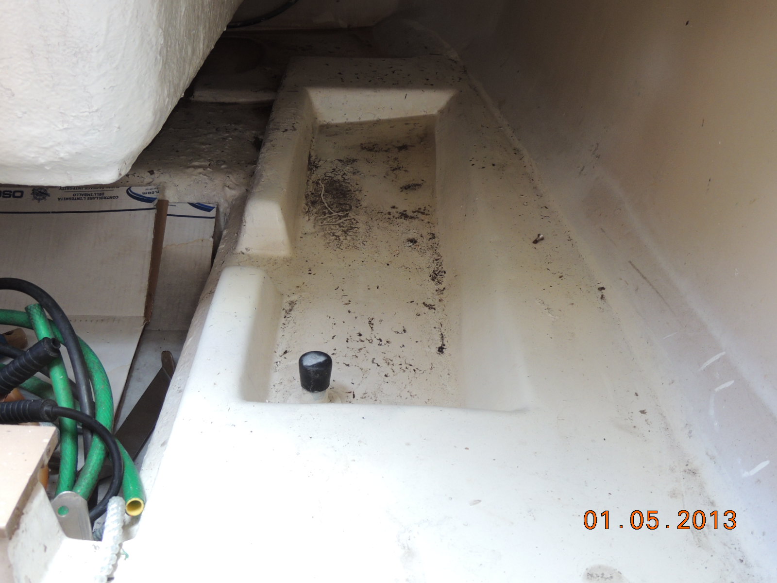

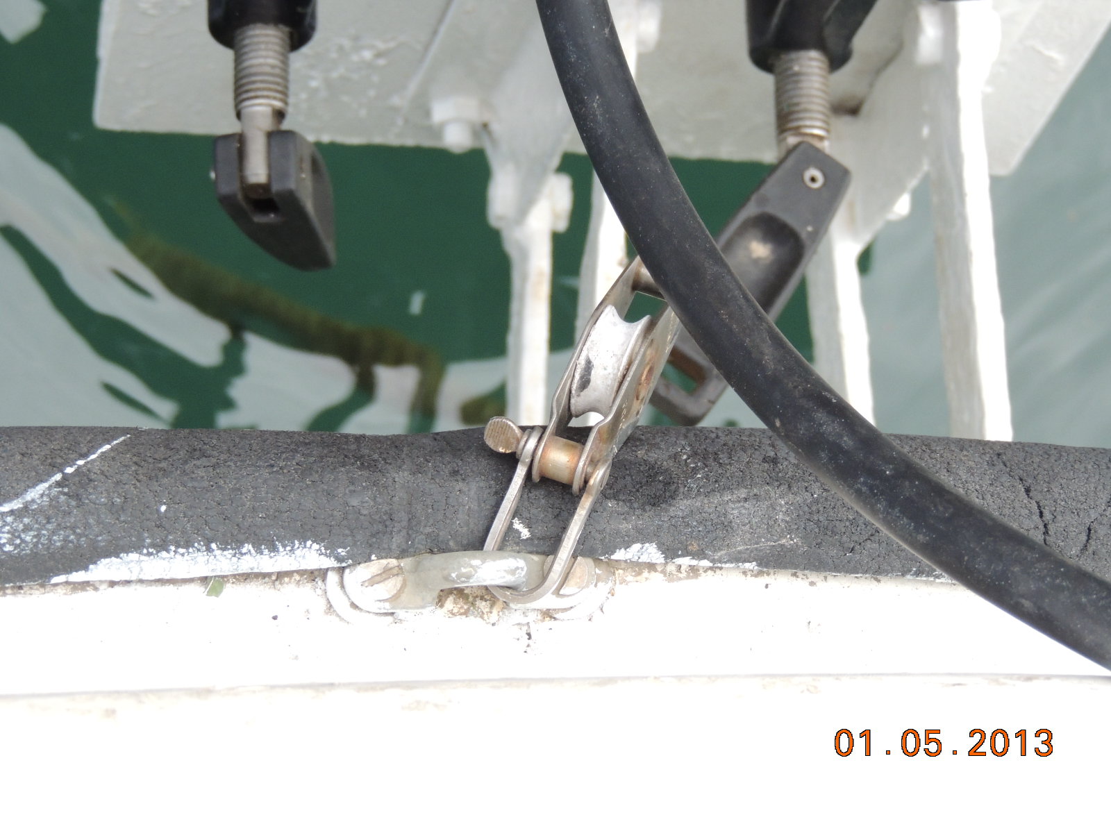

eccomi a casa con le foto che passo ad allegare:
Prima foto tubo con tappo?
2a attacchi per sartie?
5a bitta girevole strozzascotte e staffa con un perno infilato dentro, a che serve.
7 e 9na attacchi sul bottazzo a poppavia in una c'e' un bozzello.
8 in cabina sotto il pozzetto esce questo spezzone di tubo con tappo, serve mica alla zavorra?
Che faticaccia ti sto facendo fare, te ne chiedo perdono
Non sono sicuro di una cosa che riguarda il fiocco:
- è da armare in testa d'albero?
- o più in basso, circa mezzo o un metro sotto la testa, c'è un altro attacco per il fiocco?
Se mi fai sapere, vediamo di mettere ordine.
Ancora: gli attacchi laterali per le sartie sono più verso poppa rispetto all'albero (20 cm circa), o sono sulla stessa linea di distanza rispetto alla prua?
E' sopra una panca in cabina, mi sembra; potrebbe essere il tubo di carico per l'acqua di zavorra (ballast); credo funzioni così:
- un tubo entra in cabina dal tambuccio, o nel tappo con scritto water, e si va a innestare nel tubo della foto (1 e 8), per riempire d'acqua il volume di zavorra.
- ma, o ce ne sono due, uno per parte, o c'è un tubo di collegamento in basso, magari invisibile, per ottenere una zavorra bilanciata lateralmente.
- e soprattutto ci dovrebbero essere dei fori di scarico, per quando vuoi alleggerire la barca per alarla e/o carrellarla... L'alternativa sarebbe che con lo stesso tubo dovresti pompar fuori l'acqua (usando una pompa, elettrica?).
Sì. Controllane la solidità; vedi se i bulloni di fissaggio si vedono all'interno in cabina; se sì, serrali bene, e che abbiano rondelle o siano autobloccanti.
3a Binario con passascotte del fiocco
Non ci legare i parabordi, se non in calma piatta; sono abbastanza fragili sotto un tiro laterale.
4a Base di candeliere
Sostegno della draglia (cavo di 'ringhiera')
E' sulla draglia, se c'è, che si assicurano i parabordi.
Non è una bitta, non ci attaccare i parabordi né altro se non vuoi romperla.
E' il winch per la scotta del fiocco, ce n'è uno per lato, e deve girare libero in senso orario, con un rumore tipo crick, mentre non deve girare in senso antiorario, ma bloccarsi; questo vale per tutti e due i winch, destro e sinistro: per cazzare il fiocco con aria un po' tesa, o forte, ci fai due o tre giri con la scotta, non di meno, e poi cazzi; poi strozzi sullo strozzatore a pettine lì vicino; ma se vuoi tenerla in mano per egolazioni continue, l'attrito della scotta sul winch ti 'salva' da troppa fatica.
Ricorda che la scotta su entrambi i winch va avvolta in senso orario.
La posizione dello strozzatore è buona per governare la scotta dal posto del timoniere; meno buona, per un prodiere seduto sopravvento. Se avrai compagnia, puoi montarne un altro per ogni lato; magari a base girevole, così risolvi l'uso da poppa o da mezza barca.
Gli strozzatori a pettine che smonterai (camcleats, o clamcleats) andranno bene per un'altra manovra riportata in pozzetto.
6aTappo di carico "water"
Ovviamente dovrebbe servire per l'acqua di consumo, se c'è il serbatoio collegato sotto... :twisted:
La 7: dov'è? sul lato della barca o a poppa? c'è una compagna sul bordo opposto? E' la 9?
La 9: è uno degli attacchi del paterazzo, il quale è regolabile. L'altro potrebbe essere quello della foto 7, se è sulla poppa, simmetrico al 9.
Vedi commento alla prima foto.
