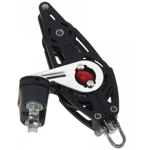

All'amico Paddy, [che ne ha provate di tutte], se installo un carrello randa, io credo, vado a guadagnare, in altezza, quel tanto (4/5 cm.), che mi può permettere di avere padronanza della scottina sul bozzello a violino(strozzascotte), senza che la scottina si blocchi nel momento peggiore !!
>>Mi è già capitato su Tucana, in Golfo di Trieste, con Bora. Ti confesso, con equipaggio di 2 prs., non è simpatico !! <<
Ora sono in procinto di lavori carpenteria sul pozzetto. Pertanto posso non solo pensare ad installare una rotaia per il trasto, ma cosa importante aggiungere un robusto rinforzo inferiormente. Il punto scotta centrale originale ci sarà sempre.
Aggiungo qui un file per comprensione.
Grazie.
Cordialmente.
Giulio

Il trasto sul Meteor non è sul fondo del pozzetto, ma sulle sedute; lungo quindi quanto è largo il pozzetto, solo così è utile. La manovra di bolina non prevede l'uso della scotta, ma solo quello del carrello sul trasto, il timoniere agisce su questo lascando sotto raffica.
Sul Viko questo non funziona, o funziona solo in parte, perché le caratteristiche della barca la rendono molto più gelosa sotto raffica e la qualità delle vele proposte non consente regolazioni di fino. Conseguentemente bisogna lascare molto più di quanto consente il trasto.
Per risolvere il problema dello strozzatore basso ho montato uno stroppo in tessile ci circa 20 cm di altezza così da rendere il violino (come quello in figura) sempre a portata di mano.
