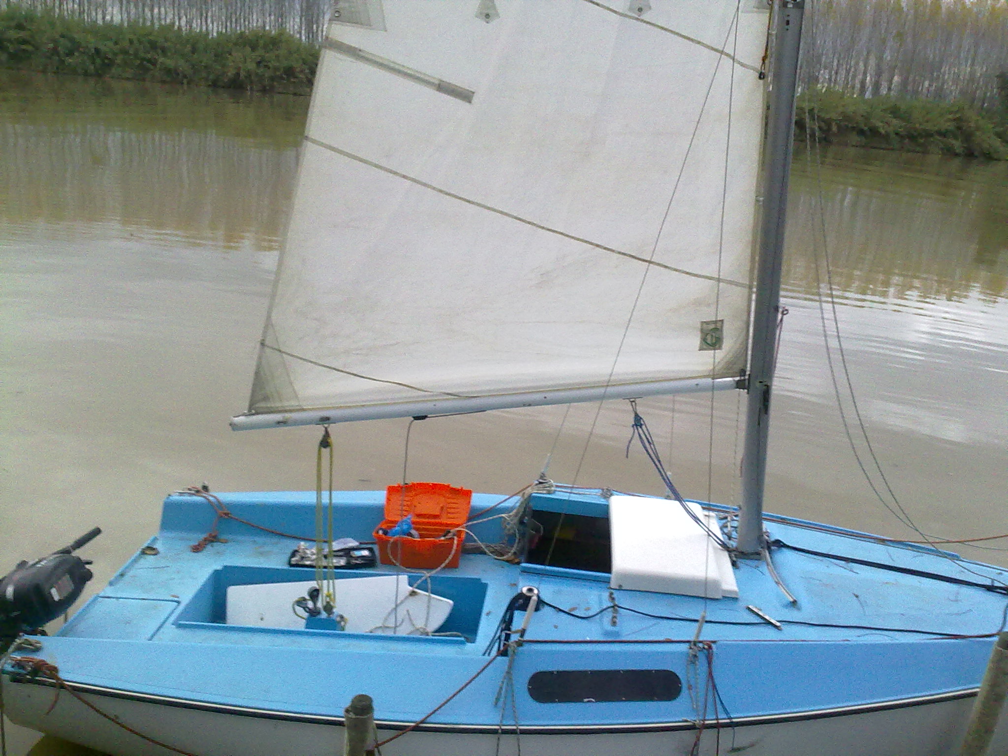

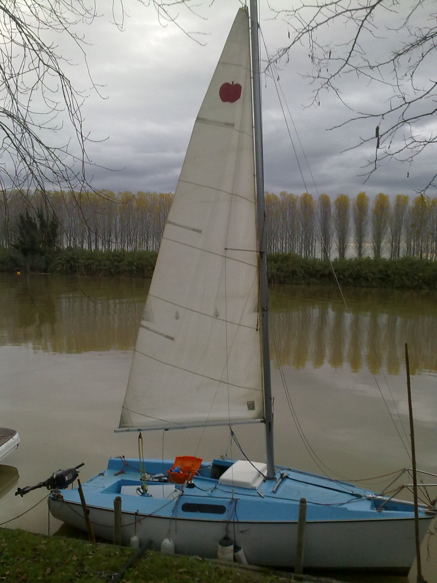

Lungi da me contraddire Guru, però la randa è inferita alla base e qualche "rinforzino" c'è...
Oggi ho messo il boma che ho trovato, è parecchio preciso, ma la base la tende tutta, direi che per adesso può andare...
Domani potrei anche provarla ;)

A proposito di cose strane: nell'ultima foto, mi sembra anche che il quartiere delle alte sia eccessivo. Ma forse è solo un errore di parallasse.
 Oggetto del messaggio: Re: Boma Micropomo
MessaggioInviato: 20/11/2012, 10:18
Noto invece che le sartie basse sono ancora al loro posto (sbagliato)...
