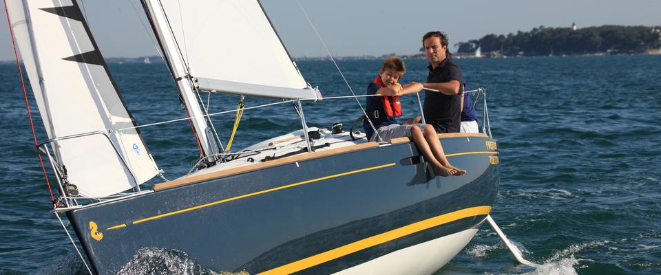

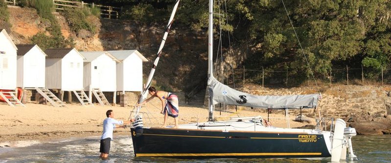

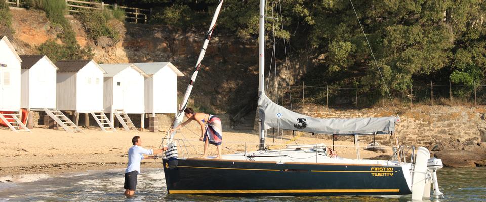

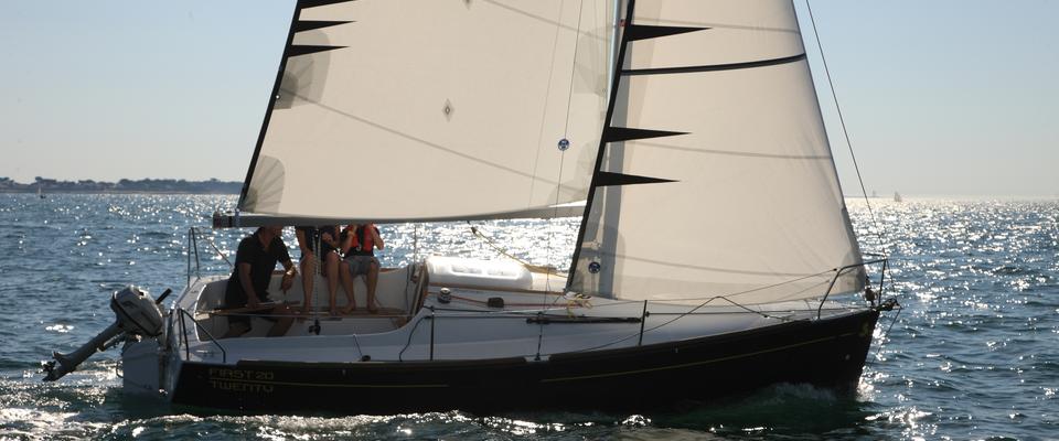

Dalle foto le sartie ci sono eccome (almeno cosi' mi sembra) e sono sparite solo le basse ed il paterazzo.
Altra miglioria mi sembra sia quella dell'albero incernierato alla base.

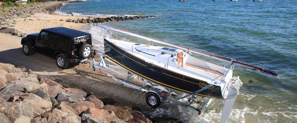

Fantastica!!!! Ma si vara facilmente con il carrello dallo scivolo? (domanda rivolta ai possessori anche dei modelli precedenti)

C'è qualcosa che non torna, parlano di albero autoportante e sui disegni di progetto effettivamente l'albero sembra essere totalmente privo di tiraggi. Ho provato a cercare di capire come fosse strutturato l'albero allo scafo per sopportare i maggiori gravami dell'autoportanza, ma non si trova nulla. Dobbiamo aspettare genova probabilmente!

Aspettate ragazzi state facendo un po' di confusione ;)
Si diceva effettivamente che potesse essere priva di sartie :o
La grossa differenza è la mancanza del paterazzo...ed appunto l'albero diventa autoportante.
Poi altre novità sono la grossa randa square top, il set di vele North Sails; l'equipaggiamento prevede anche le sedute in teck nel pozzetto(prima optional) ed un bompresso in poliestere ed il supporto motore.
Un bel prezzo di lancio tutto compreso!! ;) almeno fino a fine settembre.
Riflessioni personali: Ora io guardandola meglio....non ci vedo tutta questa novità!! Dicono essere più sportiva..probabilmente solo perchè in randa avranno guadagnato qualche cm... Poi dicevano senza sartie... :?: o per lo meno senza la bassa...perchè così si facilitava il passaggio a prua....ma dai!! Se si guarda bene la foto si vede la sartia bassa incernierata all'altezza della trozza. Ed alla fine arriviamo all'albero autoportante....che parolona!! Da come la vedo io hanno rispolverato la base del mio albero...nè più nè meno....e chiaramente essendo fatta a C si autoporta ;) e le crocette acquartierate lo mantengono!
Rinforzi per sopportare l'albero...?? Lo scafo non è stato modificato...

Lo vedo che è bella.
Ma vedo anche il timoniere seduto nel raggio d'azione della barra.
E questo serve molto a far sembrare, nelle foto, il pozzetto molto più abitabile ("grande") di quello che è effettivamente; ergo... con tempo teso non sarà poi così "bella"...

Riguardando le foto forse hanno cambiato anche il rollafiocco....prima montava il plastimo 406 T....ora mi pare diverso

è un spot fatto bene... ma volutamente non fanno vedere nulla per quanto riguarda le operazioni con il carrello...
