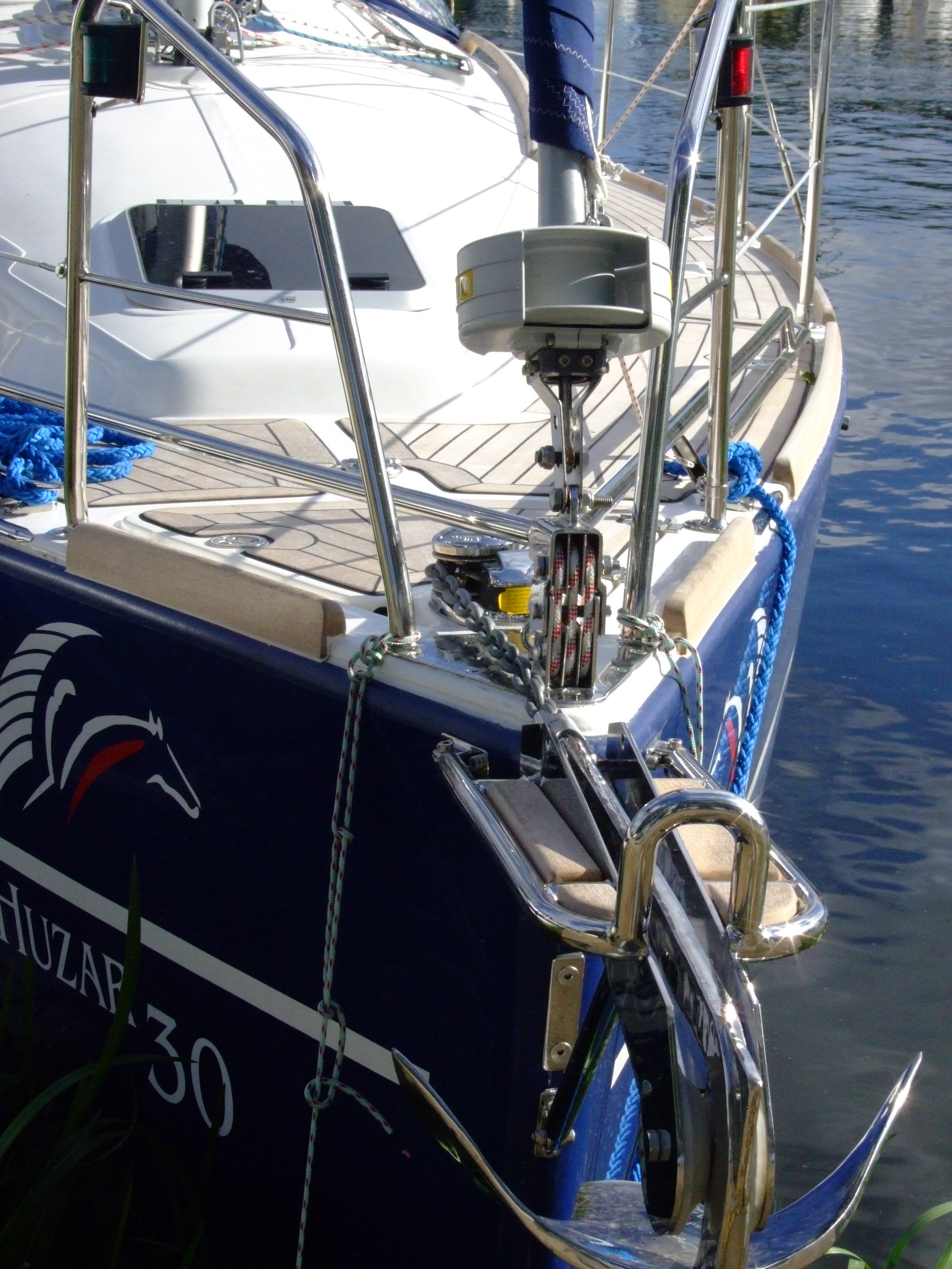

GT, ti chiedo scusa per la tarda risposta. Ti allego le foto dei principali elementi del sistema di abbattimento dell’albero. I bracci della porta sulla mia barca hanno 2 metri di lunghezza e sono fissate sulla coperta. Se trovi qualcuno che riesce a piegare dei tubi, penso che potresti costruire un aggeggio del genere anche da solo. Volendo si può ordinarlo in Polonia e con il prossimo trasporto di qualche barca o di un albero si potrebbe portarlo qua. Servono però le esatte misure del Pantalone. L’appoggio posteriore può essere fatto di due tavole di legno unite a X..Sto facendo il montaggio del filmato dell’operazione di abbattimento sulla mia barca. Contrariamente a quello che ho scritto a Tramp, è meglio farlo in due.

:wink: bello/a davvero, grazie state realizzando un bel book di immagini! Domenica oltre a qualche oratella, ho preso qualche misura. Avrei deciso di costruirmi il ponte/tubolare fissandomi ai candelieri per non bucare il ponte. Mi sembrano belli tosti, non sono imbullonati ma infilati in una tasca a tubo in vtr che sbucano sotto in cabina per 15 cm. Lo fisserei con due ganasce da stringere al bisogno con due bulloni o galletti, come fisso il mulinello da traina alla battagliola.
Secondo te questa struttura subisce solo sforzi laterali o deve sopportare anche trazioni verticali ? Perchè non vorrei che il tutto si sfilasse dal candeliere ...
Il ponticello tubolare a riposo deve abbattersi completamente sul ponte appena dietro il tamburo del rollafiocco o arrivarci fino sopra ? Propendo per la prima ipotesi altrimenti non potrebbe stendersi sul ponte a riposo.
Per Pogoria: le tue ultime due foto degli arridatoi sono del sartiame o del paterazzo ? Per quale motivo sono fissati a un tubolare ? per ripartire lo sforzo ?

le ULTIME due foto degli arridatoi sono del sartiame
Ho chiesto a uno specialista in materia. Le sartie sistemate su un tubolare insieme in alto sono li perché devono essere in asse con l’appoggio dell’albero. Fammi il disegno del tuo progetto e lo facciamo esaminare da un mio amico carpentiere se può funzionare.

per Pogoria : sul disegno st ancora riflettendo ma ho ancora una domanda:
La cima verde chiaro rinviata alla base dell'albero è la stessa che viene usata per calare l'ancora ?
Nei video postati mi sembra ci sia un mega bozzello : quale è il motivo del suo dimensionamento ? è necessario che sia così ?

L’ho notato adesso il post. La cima verde fa parte del paranco del sistema di abbattimento, alloggia nel gavone dell'ancora e non ha a che fare con l'ancora. Può darsi che il sistema è un po’ sovradimensionato, ma c'è di peggio(la foto è esageratamente grande):
DSCF0989.JPG [ 1.49 MiB | Osservato 3945 volte ]
