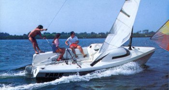

non sento mai nessuno parlare del Farr 640 Winningcat un derivone con ampio pozzetto piccola cabina che ho provato tempo fa , se non fosse stato per la poca abitabilità era la mia prima scelta ..... mi ci son divertito e cammina !!
