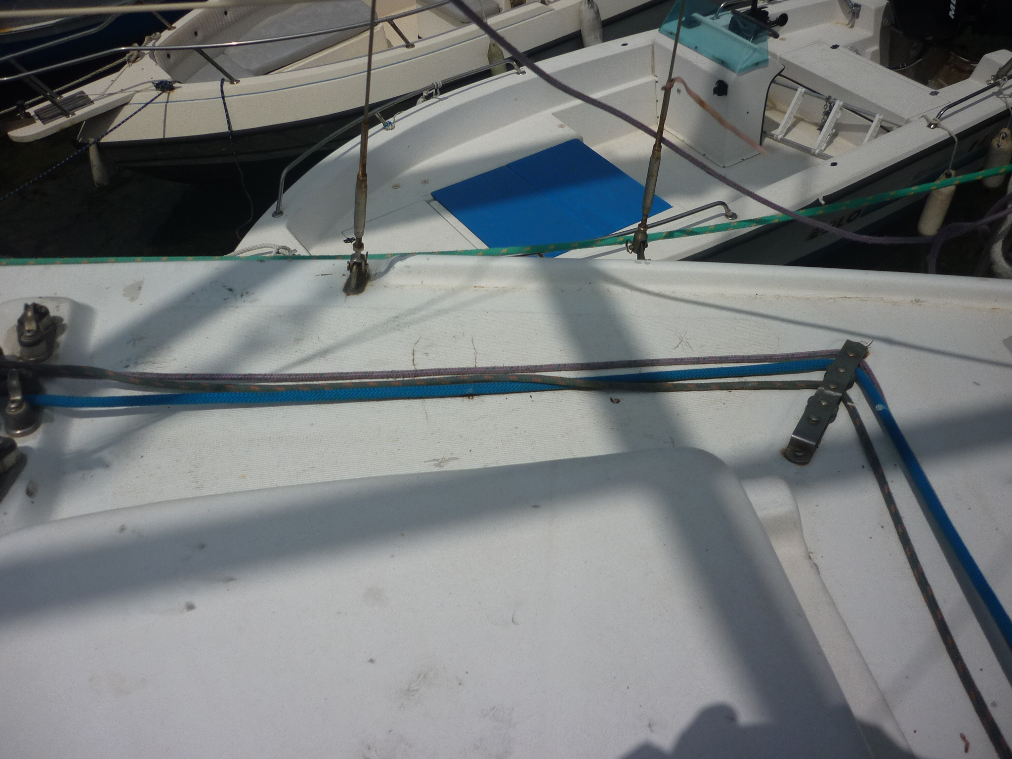

Ora posto un paio di foto del rinvio delle manovre in pozzetto visto che vorrei una dritta su come montarle e che cime adottare, ma diciamo che per quanto riguarda l'Estate... beh, non dovrebbero esserci problemi!
Speriamo! :oops:
Questo sistema non mi piace molto, che pensano i Micropomisti?
Commento file: rinvii
P1030072.JPG [ 1.48 MiB | Osservato 4476 volte ]
Sul rinvio qui sotto si stanno utilizzando tre manovre su 5 che invece vedo sulle altre barche...
P1030073.JPG [ 1.47 MiB | Osservato 4476 volte ]
Qualche chiarimento?

Riguardo alle sole 3 manovre...
immaginando che le tre drizze che salgono all'albero siano
drizza randa
drizza fiocco
drizza spi
mancano da armare:
carica-alto
Fiocco autovirante (a circuito quindi due stopper)
vang (a circuito quindi due stopper)
carica-basso (non so come lo si prevedesse in origine..)
mano di terzi
scusa, non si vede ma le drizze sono esterne all'albero fino in testa?
Dove entrano dentro l'albero?
Nel mio subito sulla base ci sono i rinvii direttamente sull'albero e le drizze entrano dentro l'albero.

Bene, allora se le manovre sono queste avrò anche bisogno di una piccola guida i linea... :lol:
Guru per le drizze lancio uno sguardo alla barca non appena mi è possibile!
Faccio sapere! ;)

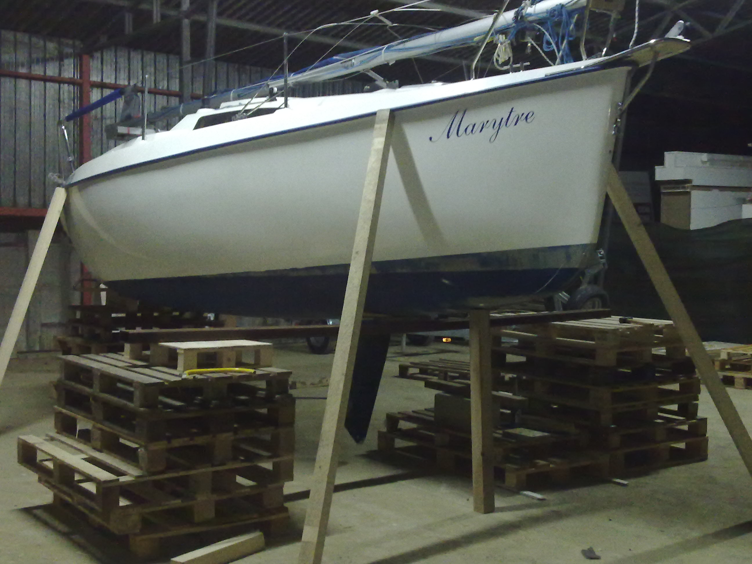

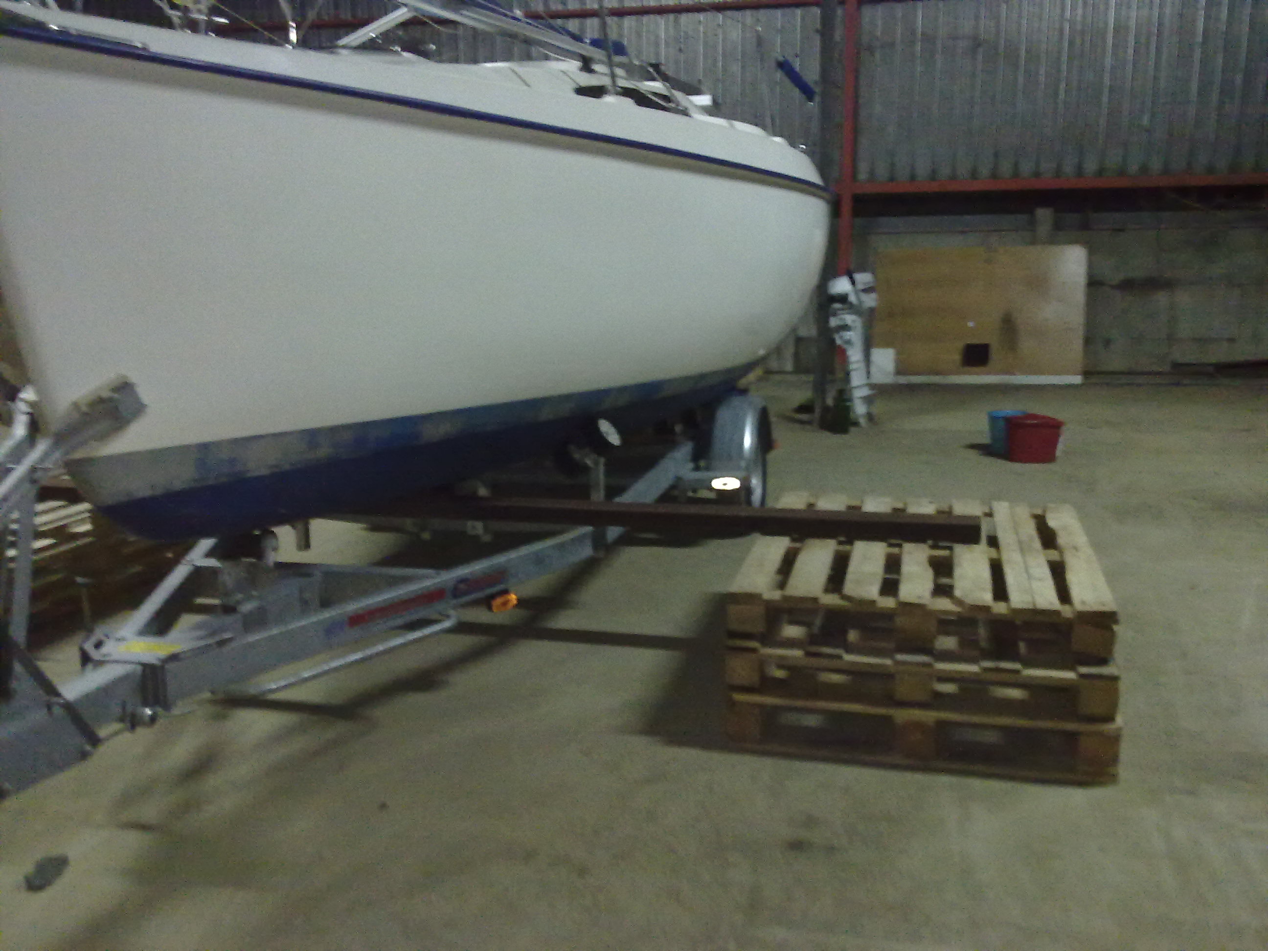

Se vuoi una soluzione per spostare la barca dal carrello ci sono qua io, il funambolo.... :lol:
Foto145.jpg [ 572.59 KiB | Osservato 4448 volte ]
Foto169.jpg [ 519.48 KiB | Osservato 4448 volte ]
poi ci metti l'invaso e la fai scendere, piano piano.. :lol:
