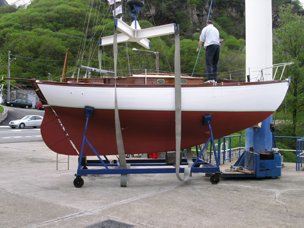

Bulbo, lama, chiglia lunga, sempre lo stesso. Se non devi spostarla altrove trova un buon invaso su ruote con 4 tamponi regolabili e sei a posto, probabile che ne abbia uno il cantiere stesso
Bella foto e ottima spiegazione, grazie!
