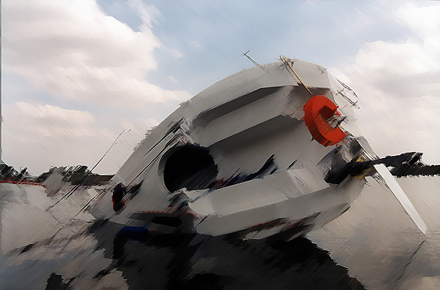

Commento file: Test raddrizzamento
pres1.jpg [ 138.82 KiB | Osservato 8913 volte ]

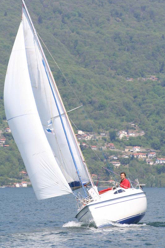

Commento file: vento al traverso 8 nodi, 180% della velatura prevista dal progettista, una persona a bordo
013_1maggio.JPG [ 95.57 KiB | Osservato 8913 volte ]
Altre constatazioni obiettive e sperimentate sono state il raddrizzamento dopo essermi ingavonato fino a mettere l'intera falchetta in acqua con vento intorno ai 15 nodi sopreso da una raffica oltre i 20 e un raddrizzamento dopo una raffica intorno ai 10 nodi che ci ha sopreso questa volta con anche il gennaker a riva, anche questa ha provocato uno sbandamento intorno ai 60° che si è risolto dopo aver lascato le vele.
Come si vede il problema nelle barche a dislocamento leggero non è tanto la capacità di autoraddrizzarsi quanto la loro capacità di resistere con il momento di inerzia alla spinta iniziale, scafi pesanti hanno una maggior resistenza iniziale e per questo danno un senso di maggior sicurezza, al contempo perdono stabilità in modo molto meno progressivo e giunti al loro limite tendono ad essere difficilmente governabili.
