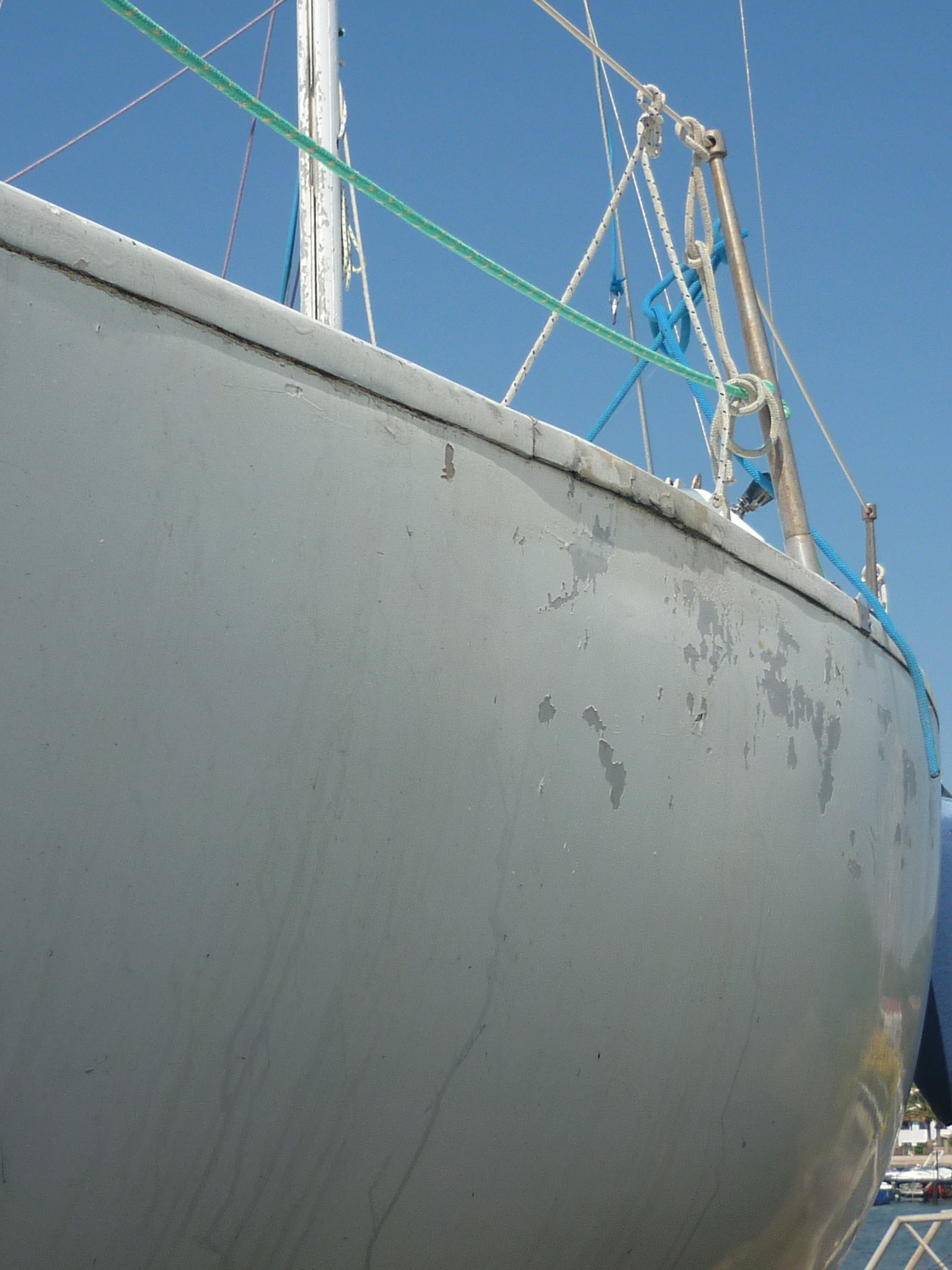

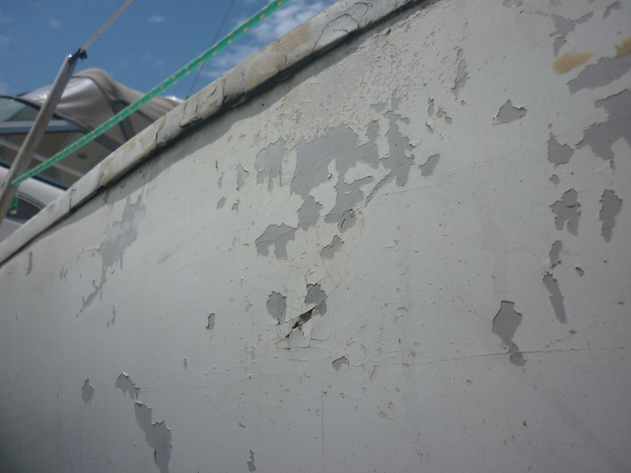

Ciao a tutti!
Dopo essermi presentato approfitto di questa sezione per sviscerare meglio alcuni interessanti argomenti che sono fuoriusciti dal "ritrovamento" di un (credo ben datato) Micropomo che mi sta strizzando l'occhio.

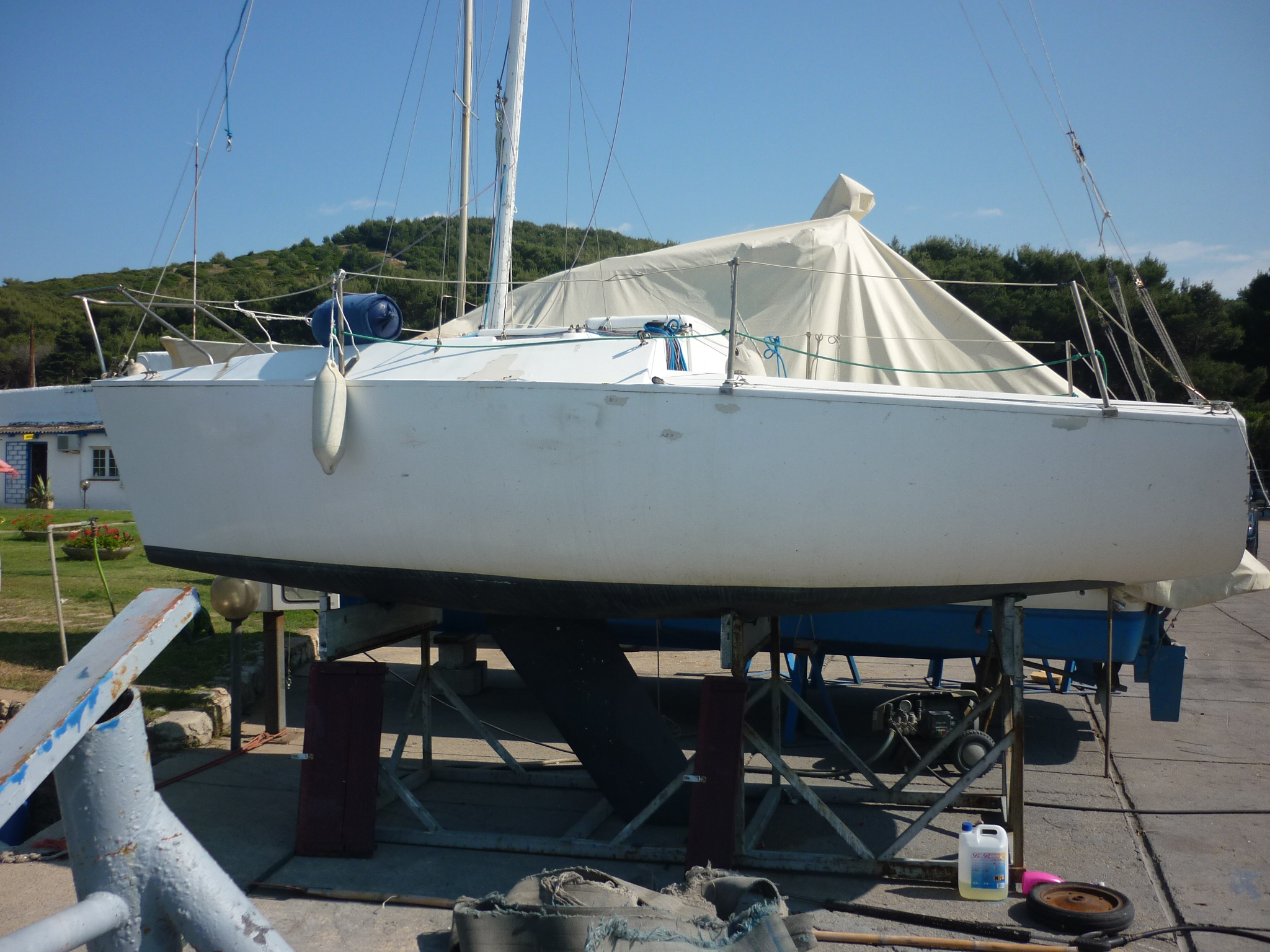

Al momento è a terra, in entrambi i sensi! Questo i ha consentito di scattare alcune foto agli esterni, inizialmente non mi fidavo a salirci su, in un secondo momento l'ho fatto sospendere dalla gru e mi sono avventurato a conoscerlo anche dentro.

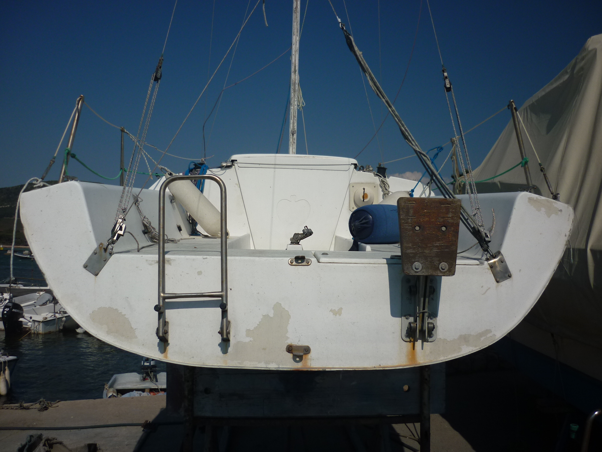

Prima di tutto, ecco una foto di poppa (in basso), la prima che ho scattato, notare a piastra sinistra del paterazzo e delle volanti... E' piegata a causa di un fortunale che ha mandato a zonzo gli ormeggi galleggianti.
La resina tuttavia in quel punto è robusta e anche se ha sagomato con la sua forma l'ammaccatura della piastra è ancora sana (!!!)...
Ma vedremo altri lavoretti fatti dal tempo e dal genio umano...

Commento file: Poppa
P1030024.JPG [ 1.46 MiB | Osservato 31005 volte ]

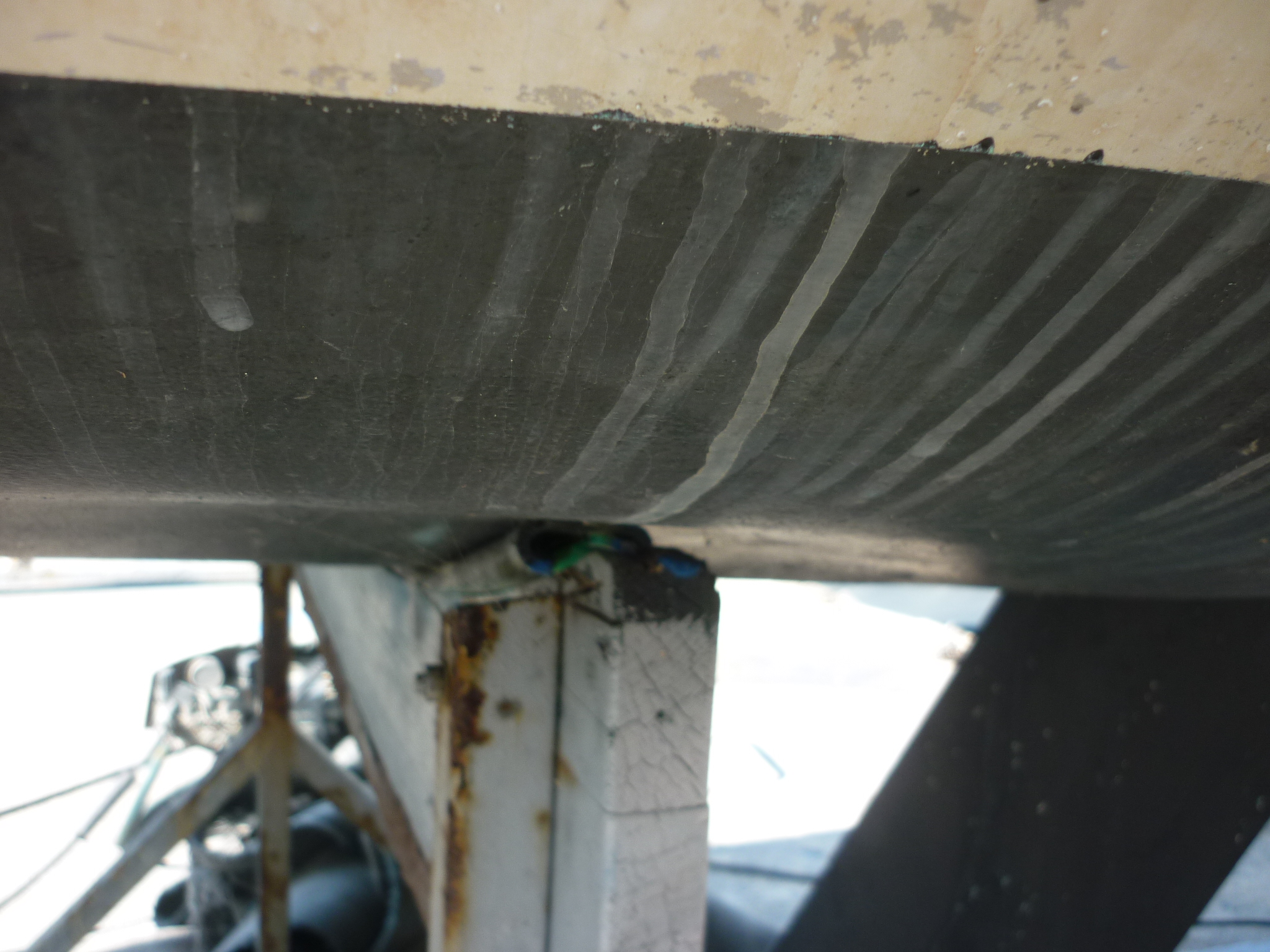

Nella prima foto si può vedere un altro risultato del tornado che è passato sul porto; la giunzione scafo coperta è ammaccata ed elgantemente ritoccata in modo quasi impecettibile con stucco metallico... Finesse d'autres temps!
Ovviamente no c'è solo questo e in basso allo stesso colpo c'è una delaminazione decisa ma che si può riprendere e fortunatamente abbastanza circostanziata.

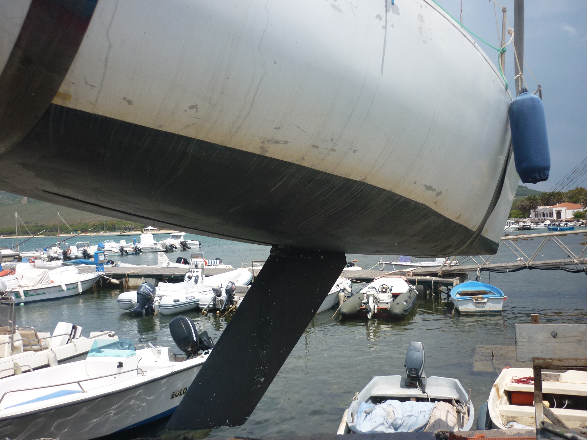

Nella seconda foto si vede come l'invaso in dotazione alla barca (che il proprietario mi lascerà in caso d'acquisto) ha sicuramente bisogno di essere adattato al Micropomo, visto il lavoro assurdo che fa sull'opera viva, una cosa che mi ha fatto sospettar e della salute della stessa!
Commento file: Delaminazione
P1030048.JPG [ 1.39 MiB | Osservato 30997 volte ]
Commento file: lato dx
P1030034.JPG [ 1.22 MiB | Osservato 30998 volte ]
Commento file: appoggio invaso
P1030033.JPG [ 1.31 MiB | Osservato 31003 volte ]

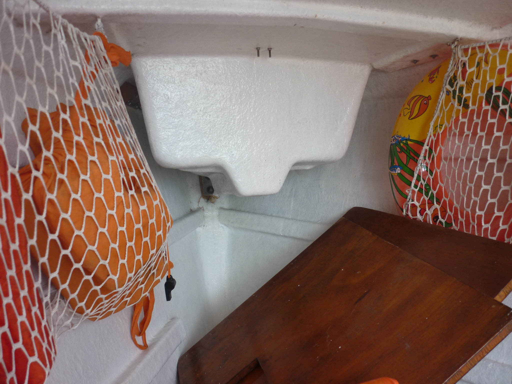

Ed ora eccoci in cabina...
Commento file: cabina
P1030056.JPG [ 1.54 MiB | Osservato 30995 volte ]

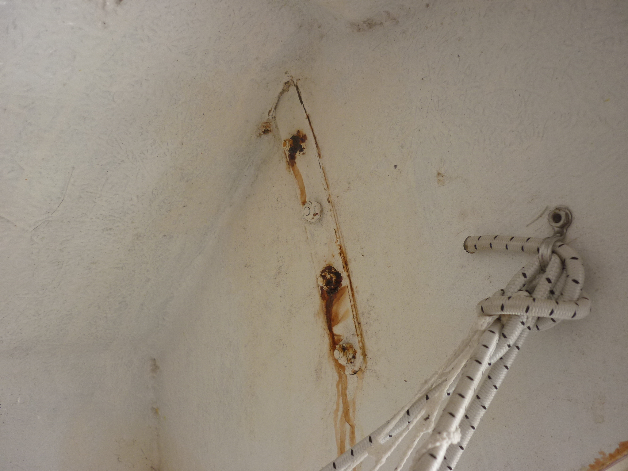

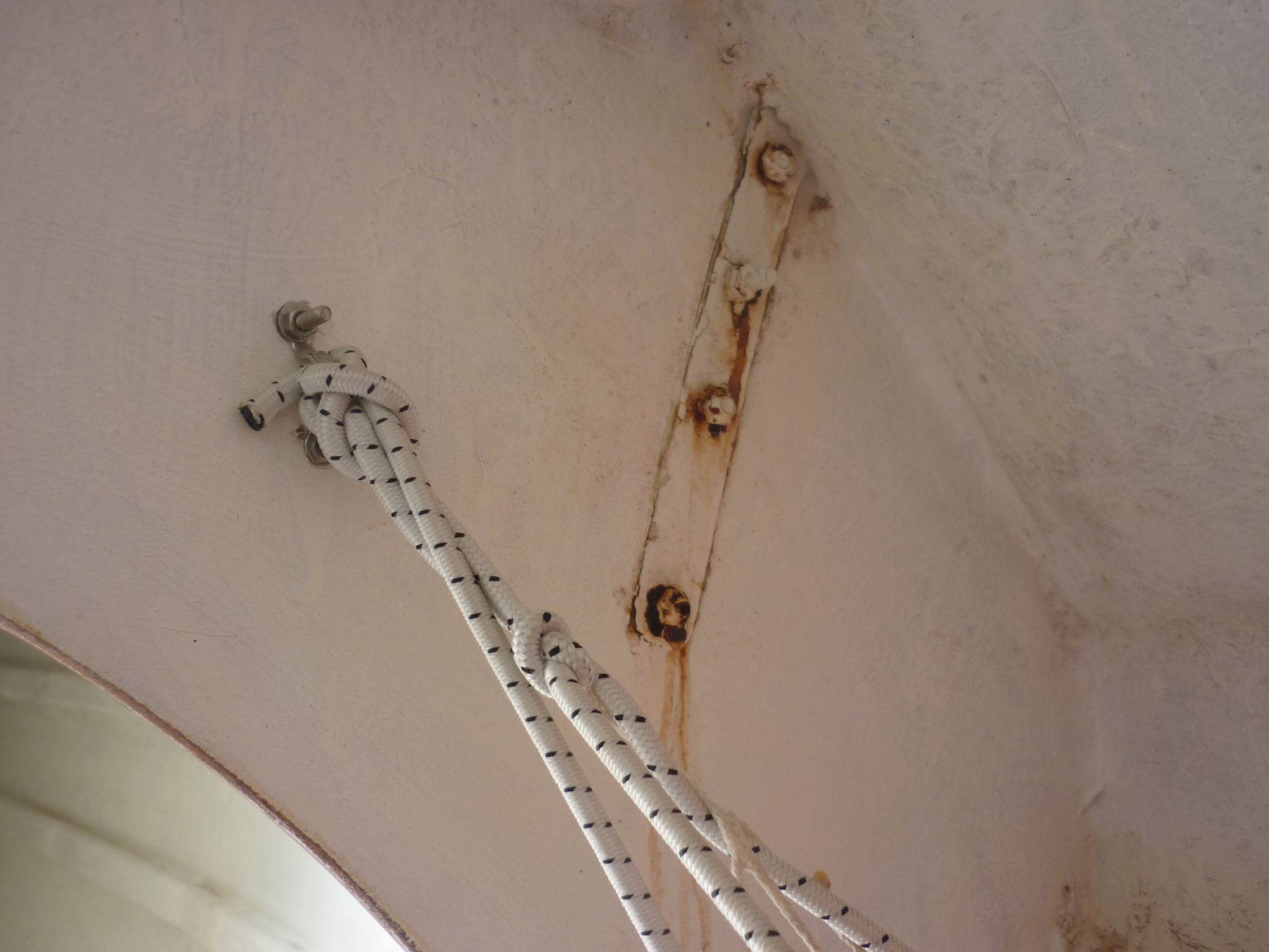

Nella foto vedete gli attacchi dei candelieri in tuga... Direi ben sovradimensionati ma anche un po' asimmeterici.
Poco male se si considera che li vorrei eliminare, però non sono tanto belli (non è opera di cantiere, secondo me si tratta di un rimaneggiamento)
Commento file: attacco candeliere
P1030058.JPG [ 1.5 MiB | Osservato 30995 volte ]

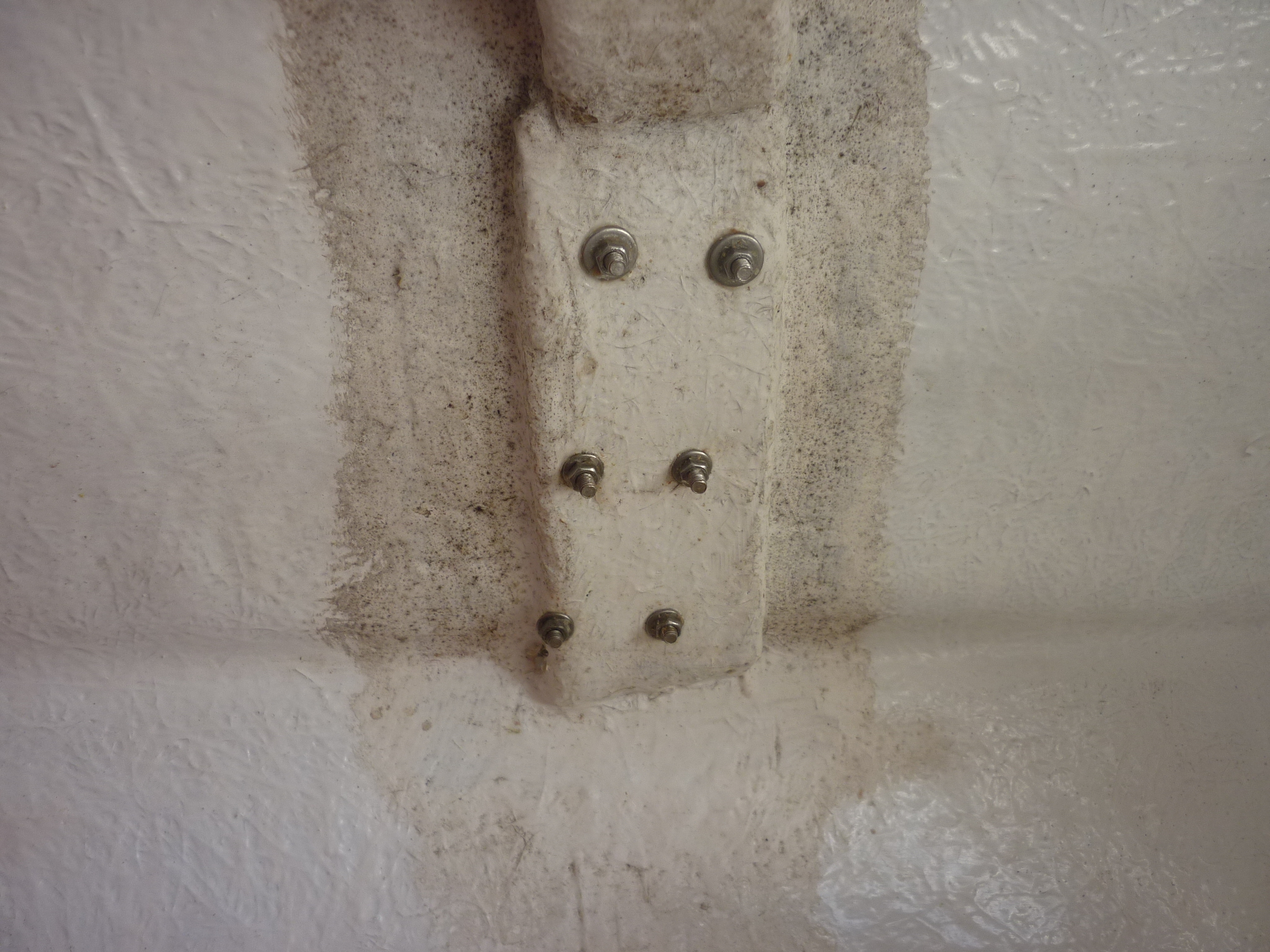

Le lande, quelle delle sartie alte.
Commento file: landa dx
P1030059.JPG [ 1.47 MiB | Osservato 30995 volte ]
Mi sembrano leggerine... :|
Commento file: landa sx
P1030061.JPG [ 1.46 MiB | Osservato 30995 volte ]

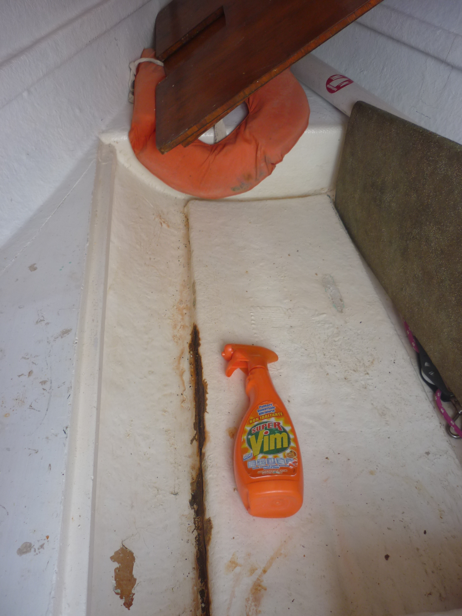

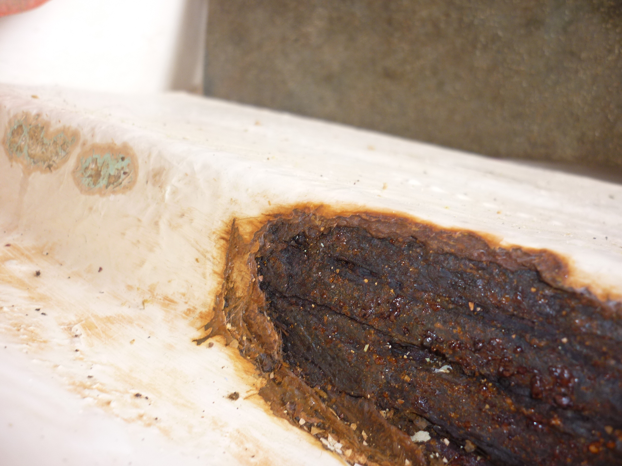

Ma rimanendo in cabina vorrei focalizzare l'attenzione sul problema visualizzato a prua, in chiglia.

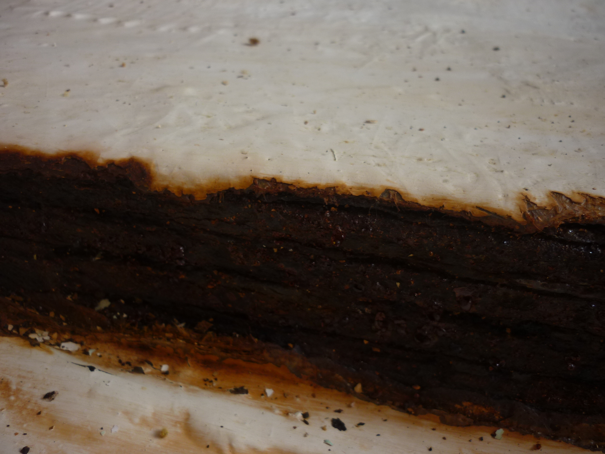

Ebbene lì ho trovato dei panetti di ghisa, me lo aspettavo e avevo sentito parlare addirittura di 70 Kg!
Con l'umidità la ghisa ha gonfiato e qualcuno ha abbattuto la resina che la inscatolava.
L'operazione è stata eseguita con un apriscatole forse, ma fin li nulla di male forse, però avrebbero fatto bene anche a chiudere l'apertura che si presenta così.
Commento file: chiglia
P1030052.JPG [ 1.31 MiB | Osservato 30992 volte ]
Commento file: chiglia 2
P1030054.JPG [ 1.37 MiB | Osservato 30992 volte ]
Commento file: chiglia 3
P1030055.JPG [ 1.49 MiB | Osservato 30992 volte ]
Pensavo qui di spazzolare la ghisa in vista e poi richiudere tutto con una bella "colata" di resina.
Voi che avete più esperienza su queste piccole barchine cosa ne pensate?
Ovviamente chi conosce la barca mi può essere particolarmente d'aiuto! ;)

per i panetti in ghisa.... questo e' quel che farei io.
io li tratterei ben ben con un convertiruggine.. A bagnomaria per un paio di giorni....
In assenza di 20 l di convertiruggine (acido ossalico) che ti costano un patrimonio puoi usare acido citrico che trovi in agraria per uso alimentare in sali.. meglio se mescolato ad ammoniaca per portare il pH piu' o meno neutro... ( si formano sali di citrato.. Ottimi sequestranti)
da sciogliere in acqua calda e lasciar agire per un bel po.... Poi risciascquo abbondante...
La ruggine si trasforma diventando nera ed inattaccabile (per un bel po').
A quel punto, asciugato tutto meticolosamente...
resinata finale a sigillare..
occhio sempre quando si usano prodotti chimici.. Eh...
Ragazzi mi sto sentendo in debito! :D
Guru consigli comunque di dare una spazzolata alla ghisa? Immagino di si, tanto male non farebbe.
Nessuna controindicazione per l'uso dell'acido citrico sulla vetroresina e sul gelcoat interno?
Mi sapresti dire le percentuali di dosaggio fra acido citrico (ho già escluso il convertiruggine) e l'ammoniaca?
Forse comunque le quantità di prodotto non sarebbero così elevate... 20 litri sembrano anti, a meno che non sia necessario avere una certa abbondanza di prodotto come sto immaginando ora... :?

l'avevo gia' riferito a luca1962 .. tipicamente il micropomo e' a pagamento.. il resto qui e' un piacere fornirlo..
si, si ... assolutamente, dove riesci...
l'acido citrico (E330) non e' cosi' agressivo anzi.... il citrato di ammonio (E380) che si ottiene mescolando anche l'ammoniaca ancora meno... il risultante dopo il trattamento sara'... Citrato ferrico di ammonio (E381) solubile in acqua e Citrato Ferrico (insolubile) che passiva il ferro.
come vedi tutti quanti sono "integratori alimentari" normalmente utilizzati negli alimenti...
il ferro cosi' trattato diverra' bruno/nero (il ns amico E381) e lo strato superficiale dovrebbe proteggere da ulteriori ossidazioni per un po'..
La vetroresina tornera' bianca splendente. Le macchie di ruggine spariscono.
ti diro' la verita'...
i miei panetti e la vetroresina/gelcoat interno hanno gia' subito il trattamento... senza problemi di sorta...
io non ero nelle condizioni della tua, avevo notato un rigonfiamento e una piccola crepa nella vetroresina da cui trafilava un segno di ruggine...
Nel dubbio... immaginando (ora ne ho piena conferma) che ci fossero due panettoni di ferro li sotto, ho preferito riempire tutto il gavone di acqua e citrato ( acido citrico+ammonicaca => citrato di ammonio) assicurandomi cosi' che il composto arrivasse dappertutto...
la parte difficile e' risciaquare... svuota tutto... riempi di nuovo di acqua dolce.. svuota di nuovo... e via... un bel po di volte...
alla fine ho fatto asciugare bene sfruttando la capillarita' dei rotoloni asciugatutto...
A proposito, fatti i debiti conti con le dimensioni di quei pani.. effettivamente i nostri 70-80 Kg ci stanno...
io ho fatto a spanne con una strisciolina di carta tornasole per controllare il PH .. che deve essere leggermente basico ( 8-9 )
facendo a memoria...
in 10 litri: 0,5 kg di acido citrico + 0,5l di ammoniaca del supermercato...
l'importante e' che il composto sia caldo... 50-60 gradi... (non di piu'..)
Gonzo ha scritto:
Forse comunque le quantità di prodotto non sarebbero così elevate... 20 litri sembrano tanti, a meno che non sia necessario avere una certa abbondanza di prodotto come sto immaginando ora... :?
ripeto, io avevo messo a bagnomaria tutto il gavone.. tanto per esser sicuro che filtrasse dappertutto anche dove non si vede...
se te ne bastano meno.. meglio...
anzi, se ti occorrono pochi litri puoi pensare di acquistare un prodotto apposta tipo il REMOX al brico (costa qualcosa tipo 10 € al litro..)
