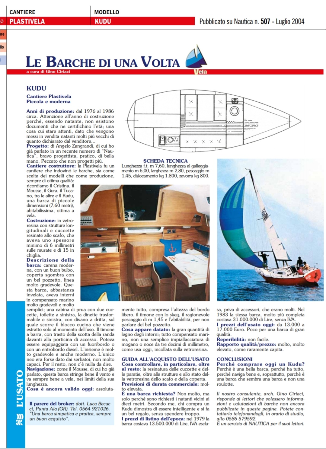

MessaggioInviato: 17/05/2021, 22:00
Spero si possa pubblicare, in caso contrario rimuovete p
Screenshot_20210517_225506.jpg [ 545.54 KiB | Osservato 10791 volte ]

c'è un abisso tra un delphia 24 e un Kudu o Comet...
Il Kudu e i Comet sono "barche vere"... ci puoi vivere dentro..
Il delphia 24 è più vicino ai cabinatini..
Altezza in cabina non sufficiente per stare in piedi, spazi più scarsi..
Per contro, il delphia lo porti in giro col carrello per il Kudu o il Comet serve un camion.
Qui devi chiarirti tu quali sono le tue priorità.
