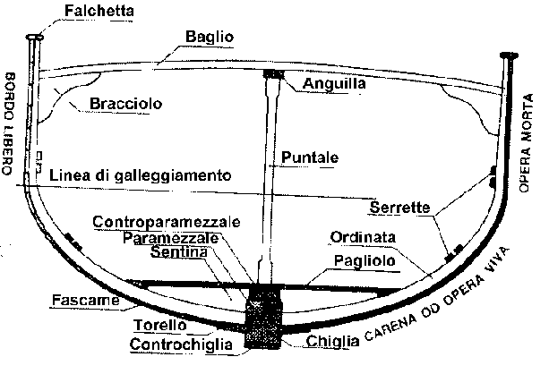

Le scose non sono però granché come appendici e solitamente vanno insieme ad una chiglia o quantomeno ad un paramezzale.

Chiglia e controchiglia sono le forme sporgenti all'esterno del paramezzale, questo corre lungo l'asse dello scafo a cui sono fissate le ordinate per mezzo dei torelli e braccioli. ;)
P.S. c'è un refuso nel disegno 8-)
Confuso...
Dal basso verso l'alto:
- controchiglia, chiglia (vedono l'acqua)
- paramezzale, controparamezzale (vedono l'acqua... di sentina)
p.s.: il refuso è "fascame" in basso a sx 8-)
