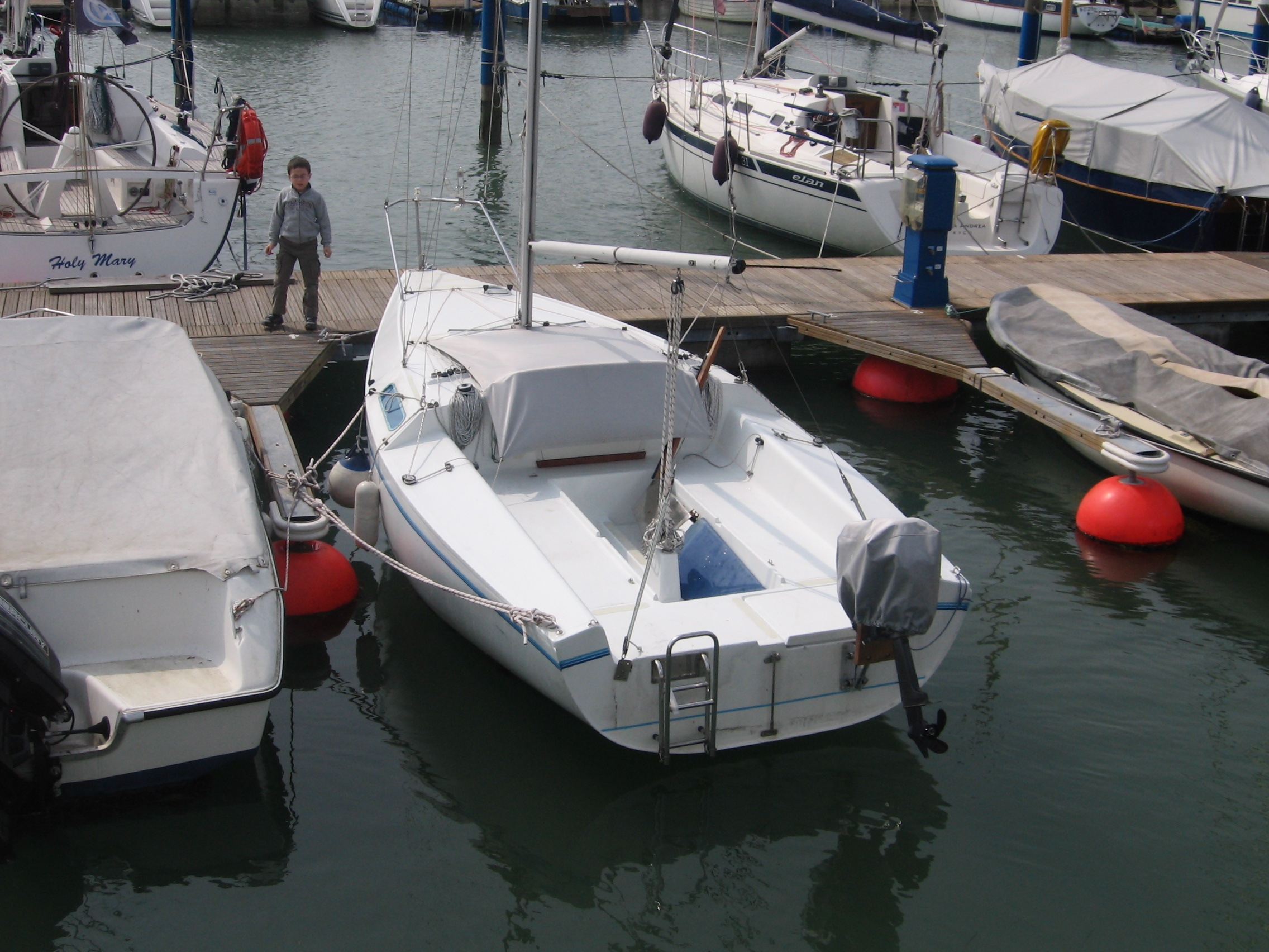

Nizzoo, ne abbiamo già parlato qualche pagina addietro, anch'io ho più o meno il tuo stesso problema: ho le sartie basse fissate più (troppo forse) a poppa e quelle alte nella posizione corretta. Anch'io non ho il paterazzo e non lo posso mettere, perchè colui/coloro che l'avevano prima (e di cui non ho più notizie) hanno messo una randa che andrebbe bene per un Volvo V70 ed il boma a me va fuori dello specchio di poppa! :?
Guru dice che il paterazzo sul micropomo non è mai strutturale ma "solo" una regolazione e mi ha consigliato di mettere le sartie basse al loro posto e amen. Teoricamente il suo ragionamento non fa una grinza, ha spiegato molto bene il suo punto di vista e gli credo. Però sabato col vento in coda (pardon... in poppa) ho issato il gennaker senza il fiocco e quando il vento rinfrescava le sartie basse erano ben tese, anche quella sottovento, mentre lo strallo di prua sventolava lasco... Sinceramente mi chiedevo se avessi le sartie "al loro posto" cosa sarebbe successo? Magari andava bene così, ma per un principiante come me fa paura....
A conti fatti credo che farò come ha fatto il fortunato (e sicuramente bravo) proprietario di questo esemplare, ovvero metterò le sartie basse al posto giusto e contestualmente ne metterò altre 2 "tipo volanti" con i moschettoni, così nell'eventualità posso sganciare quello sottovento e far aprire completamente la randa. Magari tecnicamente è superfluo, ma mi rallegra il morale :D
Per quanto riguarda le tue Nizzoo, credo vadano peggio delle mie, perchè quelle fissate a poppa sono quelle delle crocette e quindi fanno un angolo di forza "un po' strano", però sono l'ultimo a poter dispensare consigli, quindi ascolta gli altri ;)
E comunque ha ragione Tramp, se vogliamo risposte, il minimo che possiamo fare è un bel servizio fotografico da ogni angolatura... appena posso vedrò di farlo.
029.JPG [ 1.79 MiB | Osservato 5967 volte ]

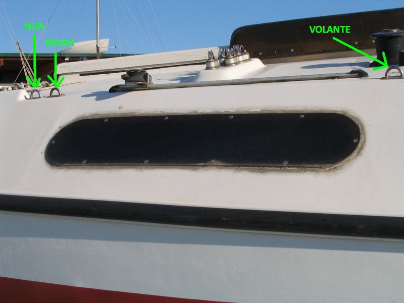

Avendo l'armo con l'albero frazionato del micropomo, il miglior rigging lo considero quello con:
- sartia alta nell'attacco piu' a prua
- sartia bassa nel attacco immediatamente piu' a poppa ( pochi cm..) eventualmente come manovra corrente per i piu' "scaltri"
( anche scambiati cambia assai poco...)
- paterazzo a poppa come regolazione ( ove possibile... se il boma lo permette..)
per chi arma vele di prua generose (gennaker/spinnaker) :
- sartia volante da poppa all'attacco della sartia alta.
in alternativa, meno invasiva e piu' semplice da gestire:
- sartia volante dall'attacco vicino ai winch all'attacco della sartia alta.
per intenderci:
Commento file: attacchi sartie
sartie.jpg [ 73.38 KiB | Osservato 5929 volte ]
riguardo a quello che dice Nexus:
probabilmente sarebbe stato meglio...
Comunque sia, avresti dovuto cazzare le sartie maggiormente.
[ricorda, la tensione da dare alle sartie dipende dalle condizioni meteo... al max le fai tese per il caso peggiore.. e ti tieni l'albero compresso per "niente"]
Se non ricordo male hai le basse fissate indietro (dove io dico di mettere le volanti) e le alte al posto "giusto", niente volanti e albero corto armato in testa senza paterazzo.
Con le basse fissate vicino alle alte l'albero avrebbe flettuto maggiormente (le basse avebbero avuto un angolo peggiore e quindi a parita' di tensione.. resistito di meno) e di conseguenza avrebbe recuperato un po di imbando dello strallo, tra l'altro smagrendo la randa...
Come e' armato adesso invece lo vedo pericoloso perche' con le basse che bloccano la parte bassa e le alte in contrasto meno efficace, rischi di avere la temibile inversione della curvatura dell'albero (propedeutica al suo spezzarsi all'altezza dell'attacco delle basse)...
Se proprio temi che vada giu' verso prua... metti due volanti... anche in tessile, all'inizio per rassicurarti... poi vedrai che ... anche se le laschi... non viene giu' l'albero... ( ma ovviamente flette... a qualcosa servono..)

ottimo, questa foto è chiarificatrice.
il fatto è che nei vari manuali non ho mai trovato CHIARAMENTE scritto che le sartie andavano murate in modo che il tratto finale fosse parallelo all'albero, praticamente sulla verticale delle crocette.
tra l'altro il fatto che le mie sartie siano agganciate con dei moschettoni, mi è stato spiegato dal precedente proprietario che è perchè erano troppo corte, e questo mi fa sospettare che se le riporto sulla landa giusta diventino miracolosamente della GIUSTA LUNGHEZZA! (forse aveva disalberato e poi ha rimontato l'albero sbagliato?)
io farò la modifica e se avrò patemi, almeno alle prime uscite, terrò l'amantiglio assicurato da qualche parte a poppa per sicurezza :? il mio è un frazionato da 8 metri, in teoria non servono le correnti , o meglio non sono strutturali! (in teoria! :?: )
