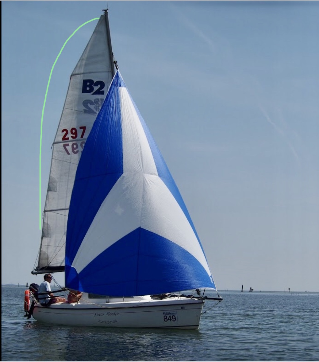

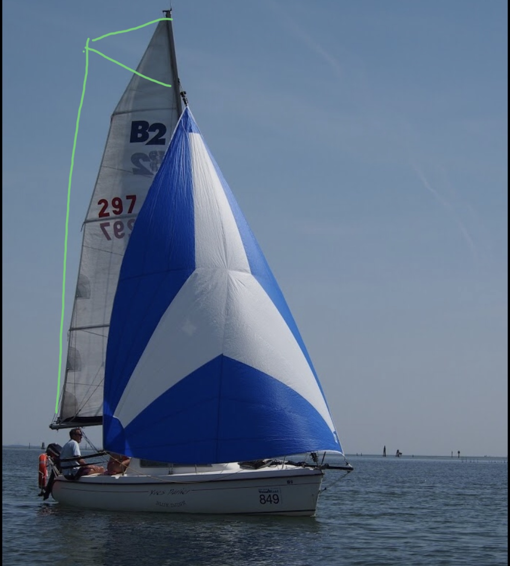

Ogni tanto mi verrebbe voglia di cambiare le vele, guardando la randa che ho continuo a pormi delle domande a cui non so dare una risposta, sicuramente un velaio me la potrebbe dare ma non ho voglia si fare lavorare qualcuno facendo fare un sopralluogo senza dovere poi assegnare il lavoro.
Non avendo lo strallo a poppa il linea teorica mi potrei sbizzarrire nella forma.
Se dessi un taglio molto più allunato nella parte alta pertanto la balumina con una verticale meno inclinata prenderei forse un mtq di vela, nella prestazione della barca cosa cambierebbe?
Altra soluzione, come vedo in certi cat qui al circolo che nella parte alta la vela fa un'angolo poco più di novanta gradi con l'ultima stecca alta in diagonale.
Ho notato nelle barche di trent'anni fa la randa faceva una punta secca...

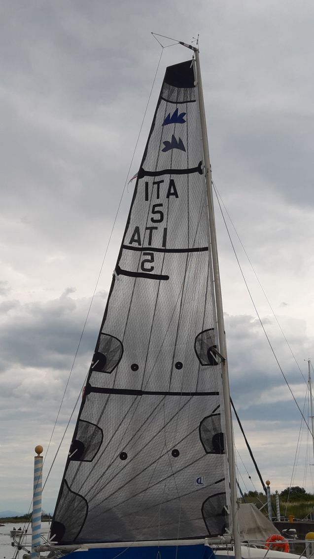

Io ho fatto rifare la randa con square top per il mio micropomo.
eccola qui in anteprima... e' senza stecche.. l'avevo tirata su solo per verificare se la modifica al paterazzo andava bene...
ho aggiunto una stecca in alto nell'albero e sostituito il paterazzo in acciaio con uno in dynemaa per far passare la testa della vela che ora e' molto piu' larga.
Siccome sono rimasto in stazza, la vela non e' molto piu' grande della precedente... forse 1mq un piu'.. ma ha tanta tela in piu' in alto...
Commento file: square top
square_top.jpg [ 99.64 KiB | Osservato 3597 volte ]
Non ho ancora avuto modo di testarla a fondo... anzi... direi che al momento e' ancora in fase di collaudo e messa a punto
devo trovare la giusta rastrematura e rigidita' della stecca a 45°, provandone diverse..
sistemare le prese di terzaroli (essendo piu' arretrata la balumina, le bugne delle mani sono piu' indietro della randa "triangolare")
Poi devo imparare a gestire lo svergolamento della parte alta, con vang e paterazzo...
Come va?
Appena ho informazioni piu' precise ve lo faccio sapere...
La prima impressione e' che spinge molto di piu' dal traverso alle portanti... ma potrebbe essere semplicemente il mq in piu' di tela.
