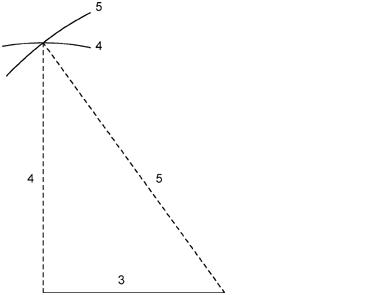

Qui, useremo lo stesso metodo detto “del 3-4-5” per tracciare un angolo retto e, dopo questo, molte figure frequentemente necessarie in edilizia ma anche nel fai-da-te per le nostre barche.
tracciamento angolo retto.JPG [ 6.08 KiB | Osservato 6139 volte ]
La costruzione fondamentale è presto detta:
- tracciamo a terra un segmento AB di linea retta, che determinerà la direzione sulla quale ci appoggeremo per tutto il resto della nostra realizzazione (un muro, un’aiola, etc.);
- tracciare come? segnando a terra, o anche tendendo tra due picchetti, o due grossi chiodi, o bacchette, una lignola (spago, anche estensibile va bene). Il nodo giusto è un parlato ganciato.. :mrgreen:
- su questo tratto di linea, a partire da un’estremità (A), misureremo 3,00 metri (punto B);
- poi, a partire da A, dove fisseremo lo “zero” di una bindella (fettuccia, rotella) metrica, ci sposteremo ‘circa’ in direzione perpendicolare al segmento, con in mano la fettuccia alla misura esatta di 4,00 metri; tendiamo bene la fettuccia, che non faccia curve o sia deviata da ostacoli, come sassi o ciuffi d’erba…, e ‘marchiamo” …
(per marcare a terra, dovremo tenere ben saldo o fissato sulla misura di 4 metri la punta di una matita, o altro a seconda del tipo di fondo su cui dobbiamo marcare, appunto).
- ... che cosa marcare? non un punto, ma un tratto di arco.
faremo questo guardando verso il punto A di partenza, e cercando di fare in modo che il tratto di arco ‘contenga’ con certezza il passaggio di quello che sarà il segmento perpendicolare alla base di partenza AB. Se abbiamo occhio, il tratto di arco sarà lungo soltanto 20-30 centimetri, altrimenti abbondiamo pure, stando attenti che la punta sia davvero fissa sulla misura ‘4 metri’.
- andiamo al punto B, ci fissiamo lo ‘zero’, e ci dirigiamo verso l’arco appena marcato, tenendo in mano la fettuccia alla misura ‘5 metri’.
- tracciamo un breve tratto di arco ad incrociare il precedente; avremo definito un nuovo punto, C.
- abbiamo finito: il segmento AB è perpendicolare nel punto A al segmento AC (e viceversa).
- ci basterà, se serve, tracciare esattamente e definitivamente a terra i due segmenti e poi ‘costruirci sopra’ gli altri elementi della nostra realizzazione.
