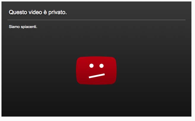

Meteor ha scritto:
..sennò direttamente sul tubo...

Ho capito l'arcano...forse...
Al primo video ho apportato alcune modifiche e l'ho reso privato per non avere due video quasi uguali...io lo vedo perché evidentemente mi riconosce... :oops:
http://www.youtube.com/watch?v=zcuuiIeoufw
