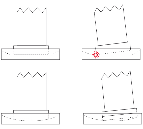

Piegare l'albero non è possibile, chi l'ha visto sa che è un palo dritto, grosso e rigido, un leggero angolo è comunque possibile, sul meteor che ha un palo rigido quasi quanto si riesce a spostare di 2 o 3 gradi l'inclinazione, ma se l'inclinazione deve essere maggiore e considerato che modificare l'albero non è plausibile, e che devi ancora fare la cassa la cosa più semplice è costruirla ellittica in modo da consentire al piede d'albero di appoggiarvi in varie posizioni.
Ovviamente dovrà essere fatta in robusto acciaio.
E allora cosa costa dare la stessa curvatura al piede?
Aggiungo solo banalmente che nel disegno non sono evidenziati i perni di limitazione della corsa, che ci dovranno pur essere.

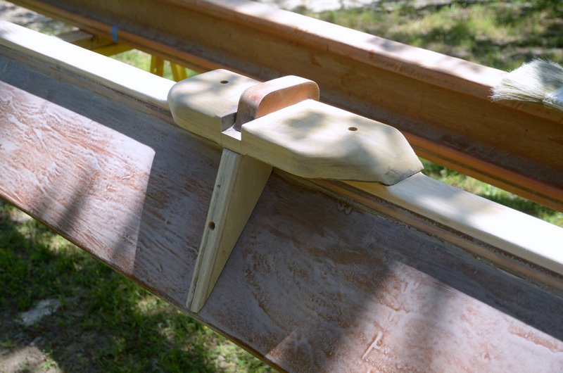

l'albero del cat è piuttosto inclinato. Io sto copiando per filo e per segno la traversa nuova da quella vecchia e quella vecchia aveva un piede d'albero (niente scassa) che non prevedeva regolazioni.
Abbiamo provato a vedere se lo spessore della traversa sotto il piede prevedesse un angolo di inclinazione, ma non sembrerebbe.

il mio piede è simile a questo

io farei il piede dell'albero a culla e manterrei la base di appoggio dell'albero sulla coperta piatta.
Naturalmente per far si che la culla possa basculare e' necessario che il foro per il perno di fissaggio dell'albero nella base d'albero non sia un foro ma bensi' una asola verticale.
Non ho capito. Non come nel disegno di Paddy?
E qui non ho capito nulla
