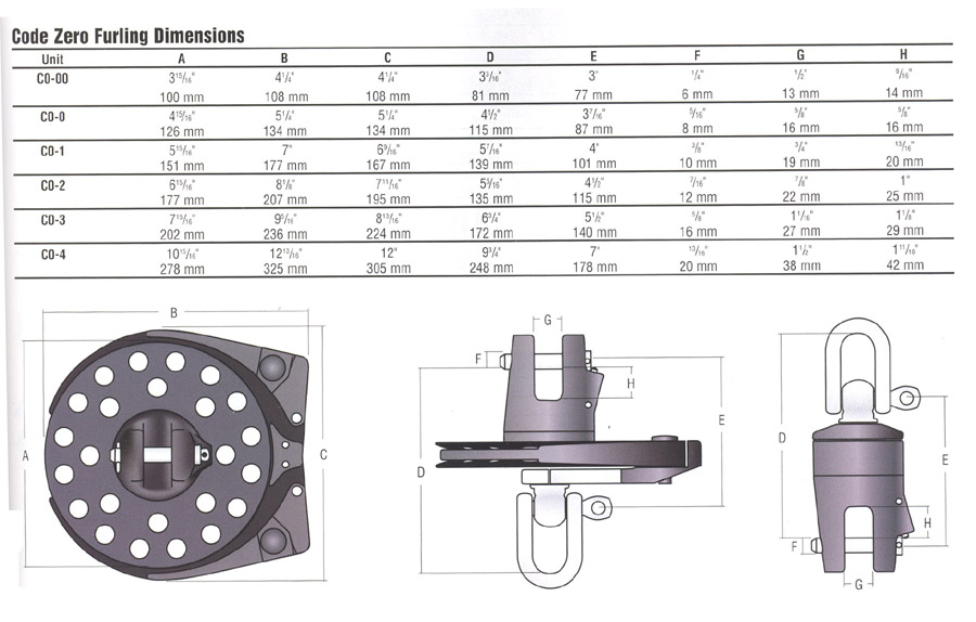

MessaggioInviato: 25/09/2013, 13:20
12
code zero furling demensions.jpg [ 116.67 KiB | Osservato 2941 volte ]
