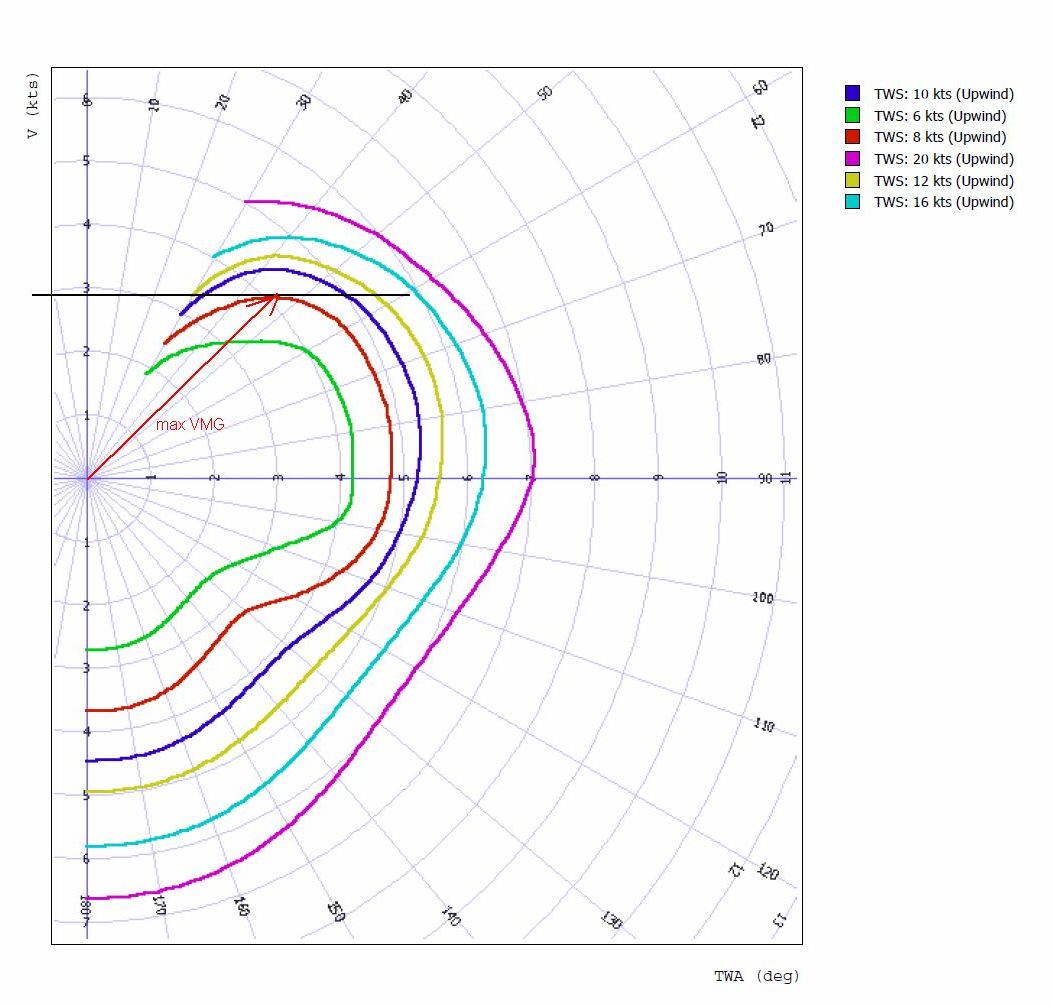

Tanto per imparare qualcosa, cosa si evince da polari del genere?
Provo io:
- la bolina migliore in regata è 50 gradi
- la poppa piena conviene più del gran lasco. Ho sempre sentito dire il contrario :o
 Oggetto del messaggio: Re: Polari Pajnik/Micropomo
MessaggioInviato: 27/07/2014, 9:03
Il vento è quello reale, quindi non stupisce che il massimo di bolina sia intorno ai 45/50 gradi, quello che mi piace è la costante al variare del vento segno di barca ben bilanciata, ma soprattutto facile.
Per la poppa la miglior velocità è intorno ai 5/10 gradi e non deve stupire su uno scafo piccolo che raggiunge facilmente la velocità critica. C'è un crollo significativa intorno ai 45 gradi in poppa, strano, che si dovuto alle vele? Se si inserisse nei parametri un gennaker?
Provo io:
tu falla a 50 ...
io preferisco tra i 40 e i 45 fino a 16 nodi e con 20 nodi posso arrivare a 30 gradi....
PS: la velocita' nel diagramma polare con TWA (true wind angle- vento reale) e' messa proprio con il suo angolo (come vedere la barca dall'alto con il vento che arriva da sopra...)
per cui per ogni punto tirando il vettore che va dal centro al punto in questione hai la velocita' della barca vettoriale.
La componente VERTICALE della velocita' e' quella di "risalita"... o VMG per chi deve fare bolina controvento...
Come vedi tirando la tangente orizzontale alle curve... quella piu' alta tocca le curve intorno a 40-45 gradi...
Quello e' l'angolo con la massima VMG.

Notate come trasformando gli angoli da TWA a quelli Apparenti...
a 8 nodi di vento reale l'angolo apparente di massima VMG di bolina e' 30 gradi :o
a 16 nodi di vento reale, l'apparente migliore rimane 30 gradi
a 20 nodi di vento reale diventa 24 gradi :o :o :o

Chiaro e limpido, grazie per esserti dilungato in una spiegazione a prova di stupido :roll:
Tutto chiaro, fino a quando parli solo del vento reale: 40 gradi fino a 16 nodi e 30 gradi dai 20 nodi in su. Sempre rispetto al reale, giusto?
Dopo cosa fai? Applichi una formula per sapere a quanti gradi ti devi mettere sull'apparente al fine di stare sui 40 gradi rispetto al reale?
Esempio:
Sono fermo, prendo la direzione e l'intensità del reale (ipotizziamo 15 nodi da nord). Decido di mettermi di bolina a 40 gradi dal reale. Parto. Ovviamente il segnavento inizia a segnare l'apparente. A quanti gradi mi metto sull'apparente? Mi calcolo a mente a quanti gradi devo stare sull'apparente al fine di stare a 40 dal reale?
