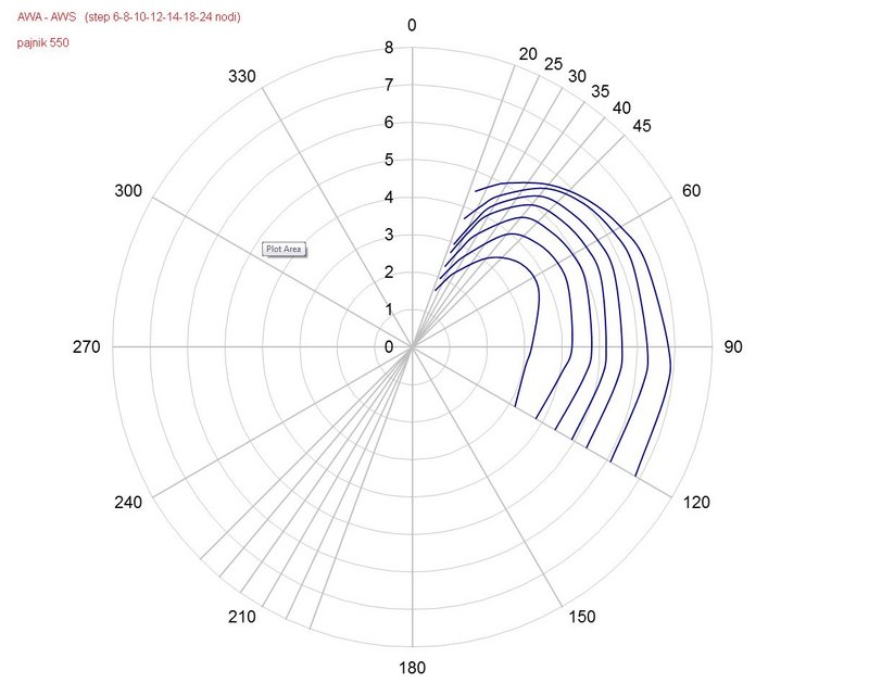

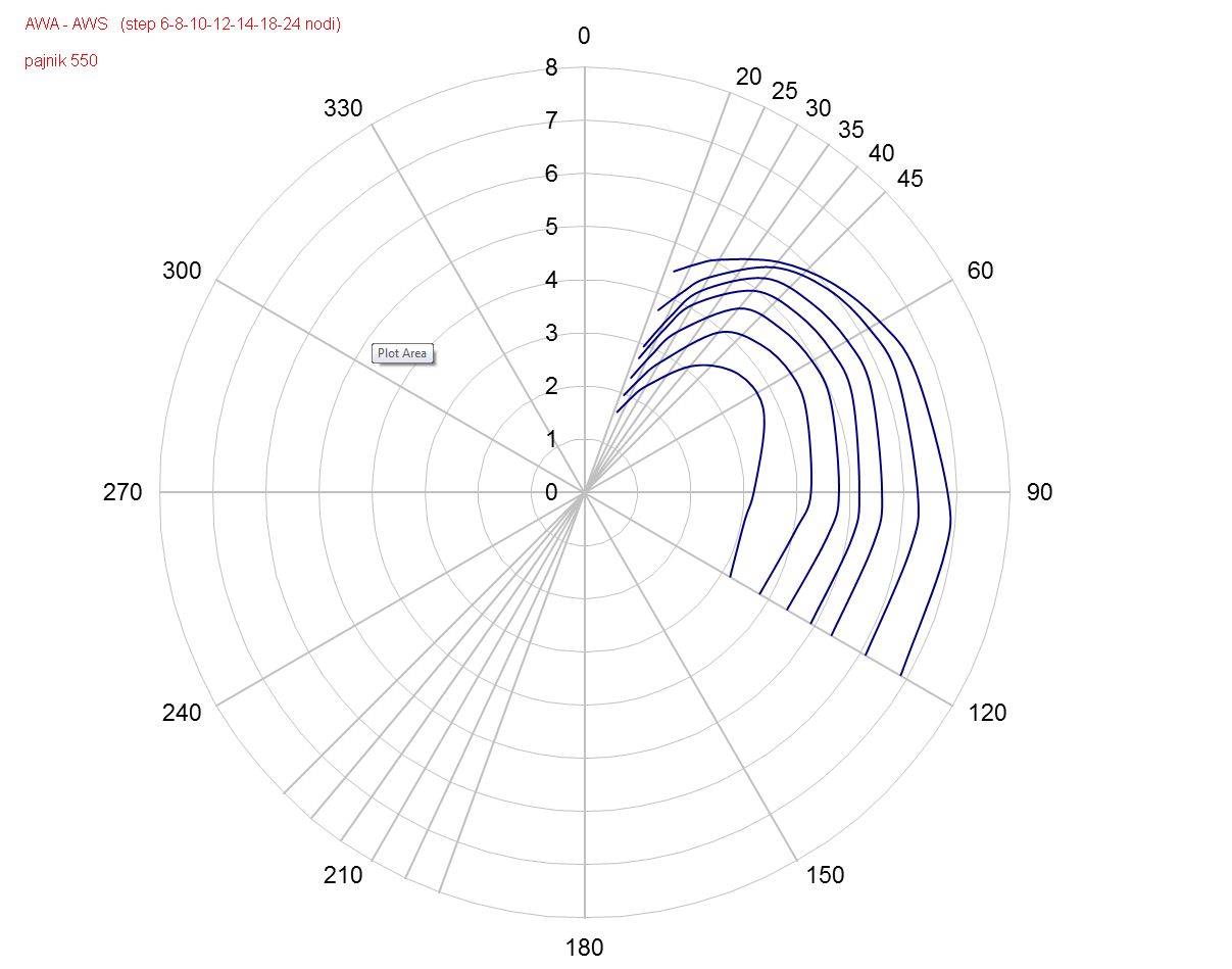

per completezza d'informazione riporto il grafico ottenuto partendo sempre degli stessi dati....
ma parametrizzati al vento apparente (costante in ogni curva) e all'angolo apparente.
I valori sono stati ovviamente interpolati partendo da quelli a disposizione.
vpp_AWA-AWS.jpg [ 83.75 KiB | Osservato 12919 volte ]
questa visualizzazione... sinceramente non saprei bene come leggerla...
L'unica cosa che mi viene da pensare e' che con quell'apparente e quell'angolo se non sono alla velocita' prevista (sono sotto) c'e' qualcosa di regolato male nelle vele (nello scafo...assetto.. ecc..), insomma.... si puo' migliorare.

Dai pensavo peggio, qualcosa l'ho capito.
Soprattutto ho capito che mi servirebbe un log. Ho giusto il vecchio buco per la bussola da tappare, ce ne vorrebbe o uno economico. Oppure un multifunzione...
E invece riguardo alla poppa. Io ricordavo che la poppa piena non conviene quasi a nessuno, da queste polari si evince che al pajnik conviene eccome!
