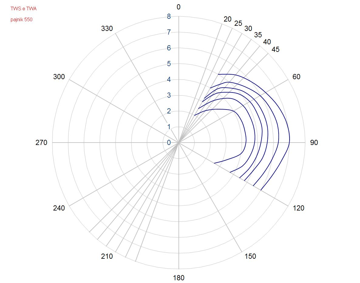

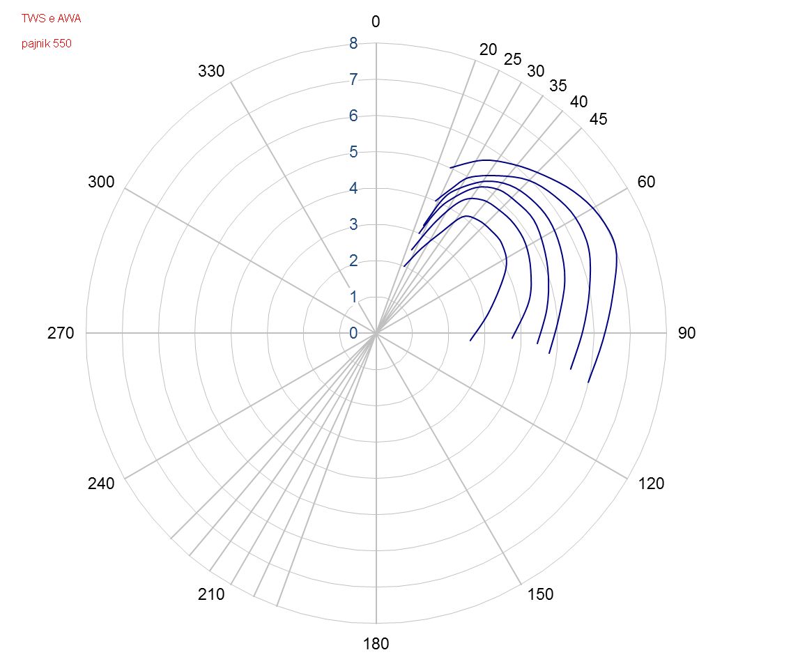

Giusto come esercizio ho provato a riportare i due grafici del pajnik ....
Questo quello con vento reale - angolo verso il reale (la copia di quello dato)

e questo quello con gli stessi dati, ma intensita' vento reale - angolo apparente
Commento file: polari con TWS e AWA
vpp_awa.jpg [ 75.22 KiB | Osservato 13273 volte ]
come puoi notare... dal secondo diagramma (ossia dalla barca) non e' affatto ovvio capire quale sia l'angolo migliore da tenere...
Che poi e' il motivo per cui tutti questi conti si fanno....
