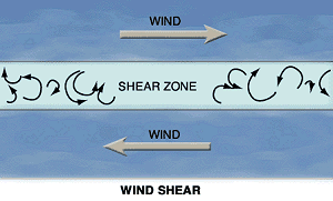

- windshear. Fenomeno meterologico dovuto allo sfregamento di masse d'aria con caratteristiche fisiche diverse, che come già sappiamo non si mescolano. Risultato: forte turbolenza nello strato limite (zona di contatto). Immaginate di prendere una secchia d'acqua, rovesciatela con violenza sul pavimento. L'acqua impattando contro una superficie che non può penetrare fuggirà con direzioni impossibili da prevedere. Tanto sarà la violenza con cui rovesciate l'acqua, tale sarà la violenza delle “raffiche” d'acqua. Togliete l'acqua e mettete una brezza, togliete il pavimento e metteci un'altra massa d'aria oppure un ostacolo. La costa o una falesia.

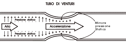

- Il teorema di Bernoully è abbastanza complicato, ma è essenziale nella meteorologia. Non sono un fisico e la faccio semplice:
all'interno di un tubo di flusso, la somma della pressione dinamica e di quella statica è costante. Significa che se una diminuisce, l'altra aumenta. In buona sostanza, prendete un tubo dell'acqua, se l'acqua corre(pressione dinamica) il tubo sembra vuoto, ma se l'acqua è ferma, non si riesce a stringerlo perché la pressione (statica) al suo interno è aumentata. In un tubo di Venturi (un tubo con una strozzatura) al livello della strozzatura, la pressione dinamica aumeterà, di conseguenza la statica diminuisce.
Questo teorema è alla base di tantissimi fenomeni fisici, tra cui il volo, la portanza di una vela, la meteorologia.

La strozzatura è quella di Venturi. Quindi aumento della pressione dinamica (velocità della brezza) in prossimità della strozzatura e vortici ad asse verticale ai lati (aumento della statica). Se poi è una valle stretta che si apre su un lago o sul mare, aggiungiamo al tutto la diminuita temperatura dell'aria all'interno della valle, che quindi crea un fenomeno catabatico. Ma il resto lo sapete.

3_7.gif [ 17.61 KiB | Osservato 8183 volte ]
250px-Microburstnasa.JPG [ 16.11 KiB | Osservato 8183 volte ]
windshear

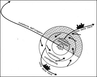

Sul semicerchio maneggevole il discorso è diverso e possiamo parlarne. Anzi...facciamolo

semicerchio.jpg [ 13.59 KiB | Osservato 8583 volte ]
