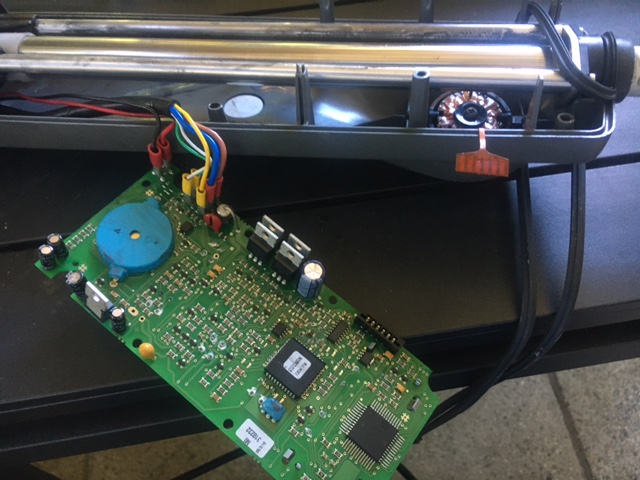

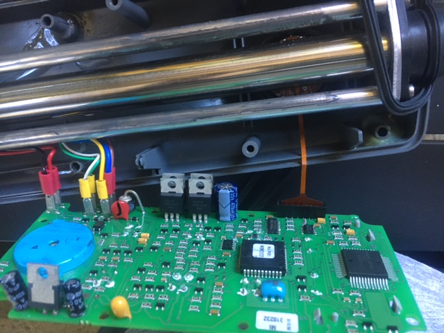

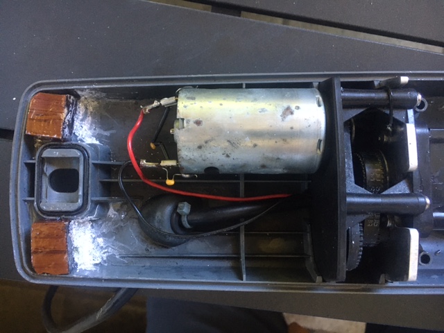

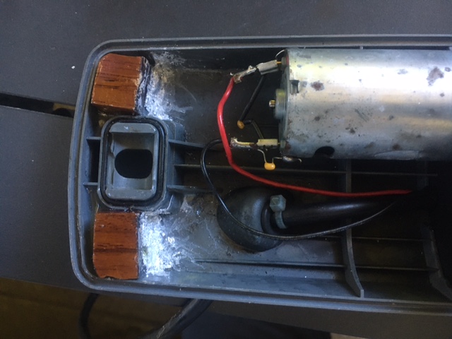

... ancora AP,
le cinghie le devo ancora cercare, ma aprendolo ho avuto altre sorprese.
I supporti delle viti autofilettanti si stanno sfaldando, una era saltata lo scorso anno, ora sono tutte o rotte o incrinate. Con la resina ho pasticciato un pò per ricostruire i filetti, ma completando i fori ora dovrei riuscire a chiuderlo.
Cercando di pulirlo mi si staccato un contatto flessibile che non ricordavo fosse collegato alla bussola.
Evidentemente lo era e l'ho reinserito nell'unico alloggio femmina possibile sul circuito stampato verde.
Mi chiedo se basta lasciarlo così volante e basta o se va vincolato e posizionato in qualche modo
Mi chiedo anche come faccia a girare la bussola con quel vincolo flessibile al contatto.

 Oggetto del messaggio: Re: AUTO PILOTA RAYMARINE ST 1000
MessaggioInviato: 11/09/2022, 12:10
Messaggi: 3475
per la bussola va bene cosi'.
quello è il contatto con cui legge la bussola.
La bussola non gira, è un magnetometro elettronico che misura l'angolo con cui entra il campo magnetico terrestre..
Siccome l'hanno fatta solo a 2 assi, deve restare orizzontale con la sua sospensione cardanica, altrimenti sbaglia angolo(rotta).

Non ci siamo, rimontato il tutto non va e prima di smontarlo AP andava.
Ho provato collegare un caricabatterie a 12 volt diretto ai contatti rosso nero del motorino, va sotto sforzo e il display non si accende. Ho il dubbio che qualche sbavatura di resina lo blocchi.
Mi sembra poco probabile perché almeno il display dovrebbe accendersi, corretto?
Posso aver invertito la spina a pettine ?
dopo diversi tentativi ho pulito qualche ossidazione del circuito che anche nella foto si vede, ma non è bastato.
Consigli ?
MessaggioInviato: 28/09/2022, 22:52
Messaggi: 3475
se hai collegato i 12V al rosso-nero del motorino hai alimentato solo lui..
e la scheda elettronica no e quindi non si accende.
Oppure il caricabatterie va in protezione per la troppa corrente e scende la tensione troppo per poter accendere la scheda...
Per alimentare la scheda elettronica devi dare i 12V (ma mettici un fusibile per favore... anche da 10A... ma un fusibile..) nei terminali della scheda dove sono collegati i fili blu (-) e marrone (+12V) grossi...
Da li.. si deve accendere la scheda, almeno finchè non premi pulsanti per muovere il motore.
A mano dovresti poter facilmente far girare gli ingranaggi e con loro il motore..
Se il motore è duro, bisogna capire cosa c'è che non va..
altrimenti si rischia di bruciare tutto.
Smontalo e vedi che giri libero.
tenderei ad escluderlo.
La spina ha un riscontro che impedisce di inserirla in modo errato.
Potrebbe essersi spezzato... certo.. tutto è possibile.
Piuttosto, sicuro di aver ricollegato tutti i connettori nelle posizioni esatte?
Le foto postate qui sono con i fili nelle posizioni corrette.
Ma quando lo alimenti lo fa il BIP iniziale?

La scorsa volta ricordo di averlo provato allo stesso modo diretto al motore regolavo i gradi bussola dal display, ma con un altro carica a 12 volt più piccolo, un alimentatore a spina, potrebbe essere che questo essendo un carica batterie da auto abbia un voltaggio eccessivo ?
Ho anche capito perchè sono saltate tutte le viti autofilettanti: mi sono ricordato che mia moglie durante la navigazione per il suo scarso piede marino è dolcemente atterrata con il sedere sul mio AP in posizione sulla barra, avevo sentito subito uno scricchiolio ,ma a occhio non si vedeva poi nulla e non ci ho dato importanza.
Naturalmente ora lei nega l'accaduto, lo fa sempre come i bb, ma è andata così, 60 kg non sono pochi.
