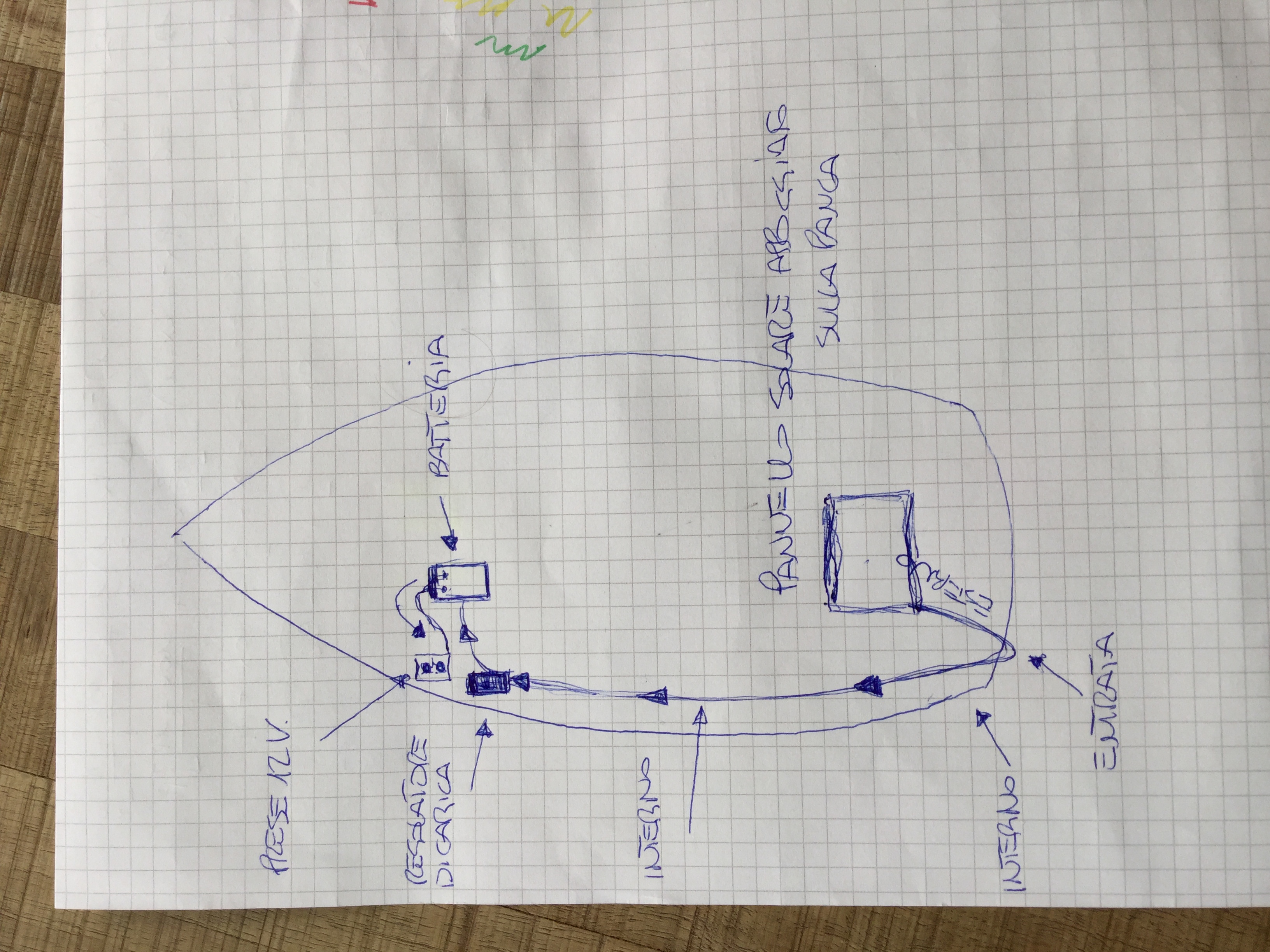

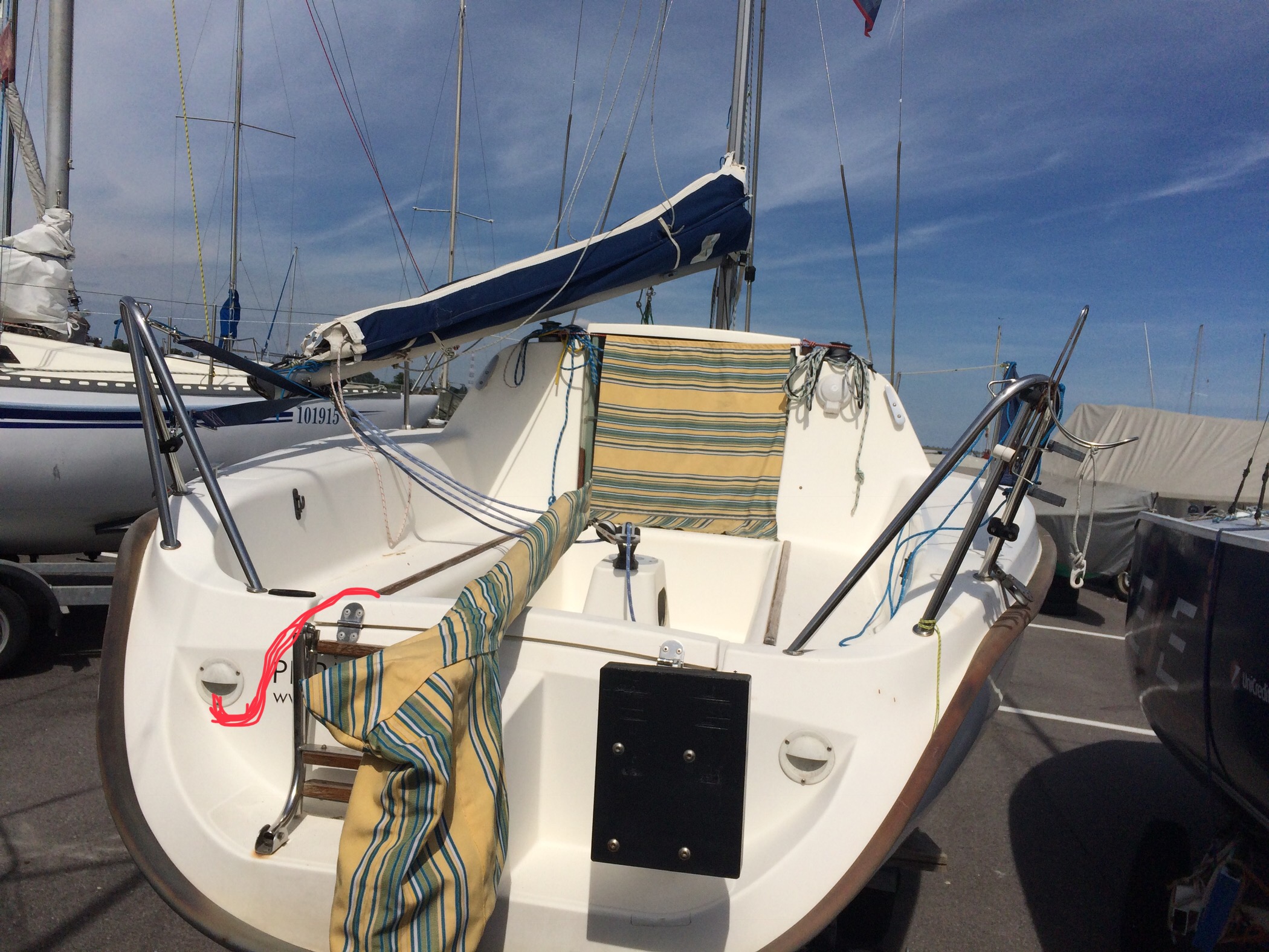

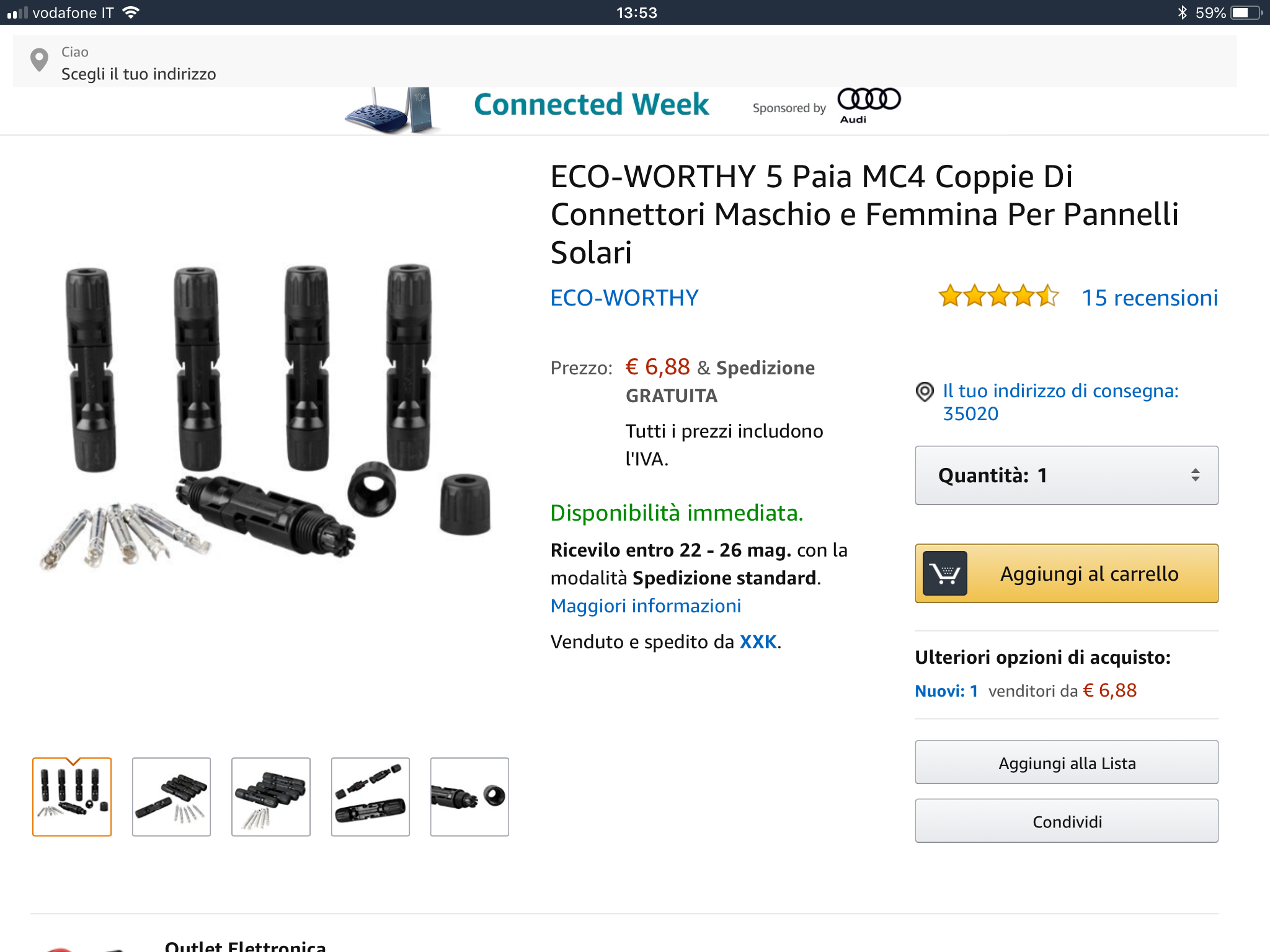

Ho ordinato il pannello solare da 30 w ed il regolatore di carica consigliato da Guru, ora viene il problema, il pannello lo farei volante nel senso che lo appoggio sulla panca quando la barca e’ ferma, quando esco lo metto sotto in cabina pertanto mi servono degli spinotti per staccare il filo dentro il gavone di poppa, come ho segnato dalla foto entrerei con il cavo dal foro di sx, da qui con un cavo fisso arriverei direttamente al regolatore e poi alla batteria, vi chiedo che tipo di spinotti mi consigliate, tenete presente il foro di entrata sara’ largo circa cm 4 e alto cm 2.
Poi l’attacco tra i fili e spinotti e’ meglio che siano saldati oppure fissati con una pinza?
Grazie
Meglio di tutto un connettore unico polarizzato (ossia non lo puoi infilare al contrario), meglio se stagno ma mi par di capire li nel gavone non e' obbligatorio.
puoi utilizzare quelli tipo TAMIYA (sono quelli bianchi delle batterie per modellismo..)
sono polarizzati con ritenuta e tengono sufficiente corrente.
In alternativa potresti utilizzare spina e presa BULGIN BUCANEER che sono quelle dell'autopilota Raymarine...
Con un collegamento oculato si puo' fare in modo che sia compatibile con l'autopilota e il pannello di ricarica...
ossia se ci attacchi il pannello solare, ricarica la batteria; se ci attacchi l'autopilota viene connesso alla batteria..
Cosi' e' gia' tutto predisposto..
Sono un po' caretti... ma mai quanto la presa originale raymarine... (che pero' e' sempre un bulgin bucaneer px0767 a 6 poli...)
meglio pinzati.
La saldatura non regge alle vibrazioni... ( e quando il motore gira ce ne sono..)
Se proprio vuoi fai entrambe le cose...
