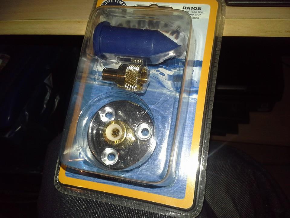

Spiegatemi un po' meglio, perchè io invece ho bisogno di disalberare, adesso però il roll-bar mi impaccia un pochino e visto che ho il cavo dell'antenna fisso contavo di mettere questo:
connettore VHF.jpg [ 85.39 KiB | Osservato 5517 volte ]

come diceva paddy, i connettori da coperta si ossidano e durano poco. Sostituirli e' sempre un problema.
Molto meglio utilizzare un passacavo con guarnizione per passare il cavo. (quello che hai li... mi par di capire)
Per poter disalberare e quindi scollegare il cavo d'antenna, taglia il cavo e inserisci due connettori RF volanti maschio e femmina nel cavo subito dopo il passacavo...
Connettori naturalmente a prova d'acqua... IP66-68... visto che saranno esposti alle intemperie.
dovessero rovinarsi o ossidarsi, li sostituisci facilmente senza lavorare sulla coperta nuovamente.
