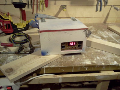

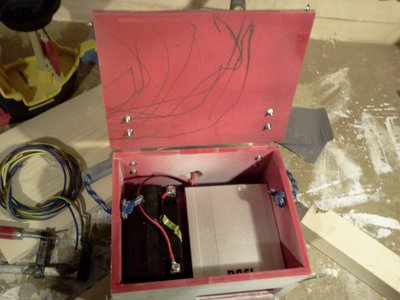

come acccennato tempo fa ho imboccato la strada del minimalismo estremo in campo elettrico.
ho quindi sradicato dalla barca qualunque filo di rame, interruttore o simili, fino a lasciare le due canoe nude. comprese le due batterie credo di avere sollevato dagli scafi oltre 50 kg.
per avere potenza a bordo, ho sviluppato un consiglio che un ex utente Paddy aveva buttato lì. ho cioè sfruttato il pannellino solare che già possedevo e il regolatore di carica.
ho comprato per qualche euro una batteria da moto da (mi pare) una ventina di Ah e ho costruito una scatola per contenere il tutto.
A questo punto avevo due prese accendisigaro e una presa USB da qualche Watt per caricare batterie stilo, tablet, telefonino, videocamera. In più ho il vantaggio di poter usare la scatola energetica anche in furgone

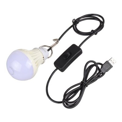

per la luce mi sono attrezzato con piccole ed economiche lanterne da campeggio a batteria, più una romantica lampada a petrolio e una fiaccola da caricare a citronella. Per il prossimo anno mi voglio attrezzare con una lampadina USB
61M5wg0qRIL._SY450_.jpg [ 18.32 KiB | Osservato 3233 volte ]
da portare in pozzetto e un paio di lampade ricaricabili tramite USB da appiccicare al cielo della cabina dei bambini, perché ogni volta con la pila è scomodissimo e soprattutto i bambini ci giocano e vanno perse o rotte.
