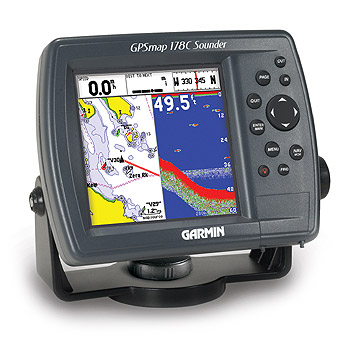

Ragazzi (forse) ho avuto una botta di.... fortuna :D
Ho trovato quest'aggeggio ad un prezzo veramente interessante, in più il tizio che lo vendeva abita a due passi dal mio posto di lavoro e me lo ha portato personalmente...
gpsmap178.jpg [ 38.5 KiB | Osservato 7318 volte ]

- partiamo col trasduttore per l'eco... io vorrei metterlo interno a prua. Nel preventivo dei lavori invernali avevo già messo in conto di aprire tutte e 3 le casse stagne, controllare quanta acqua c'è (che tanto c'è! :( ) e poi metterci dei tappi di ispezione. Vorrà dire che nella cassa di prua (quella chiamata "paratia anticollisione") metterò un tappo più grande, in modo di poterci lavorare.
- rimango sempre dell'idea di Guru di prendere una semplice "antenna attiva" GPS e collegarla al VHF per dotarlo delle funzioni DSC in completa autonomia. Però anche questo è collegabile e vorrei comunque avere la possibilità di poterlo interfacciare all'occorrenza. Sul manuale il collegamento non mi sembra difficile, devo solo prendere uno spinotto ;)

visto che alla fine il Wc non lo hai messo nel gavone di prua, perche' il sensore non lo metti nel fondo del gavone di prua, accanto alle due barre di ghisa resinate sul fondo, vicino al piede d'albero?
Li e' in ottima posizione: e' a quasi centro barca, vicino alla deriva, non esce mai dall'acqua....
 Oggetto del messaggio: Re: Garmin 178c Sounder
MessaggioInviato: 10/12/2014, 23:17
Perchè (ma vado a memoria) mi pareva che lo scafo interno sia parecchio irregolare in quel punto.... Magari mi sbaglio.
Di certo quello è un ottimo punto ;)
Domanda stupida: secondo voi lè possibile disattivare l'eco durante la navigazione? Lo so che sono fissato, ma mi dispiacerebbe disturbare balene e delfini quando sono a largo... :roll:

Ok Paddy, stasera sei fortunato, guarda cosa avevo disperso per casa....
staffa-supporto-a-muro-LCD-3042-LC-design-FORMAT-2-251112939761.jpg [ 5.82 KiB | Osservato 7305 volte ]
Va bene? la fisso internamente e la faccio roteare sul tambucio per leggere il GPS in navigazione, roteandola all'interno lo posso leggere seduto sul WC :mrgreen:

Sei mica un sommergibile. Il tuo segnale arriverà forse a 100 metri di distanza
La staffa va bene ;)
MessaggioInviato: 11/12/2014, 9:00
Il mio eco quest'estate era in una di quelle buste da trasporto benzina, riempita di acqua, chiusa con un elastico, poggiata sul fondo della barca. Funzionava benissimo.
MessaggioInviato: 11/12/2014, 20:59
Io ho il sensore dell'eco semplicemente incollato sulla vetroresina, senza contenitori o protezioni aggiuntive; funziona benissimo.
Perde il segnale intorno ai 160 mt (sperimentato in costa azzurra, che ha fondali molto profondi anche restando abbastanza vicini alla costa).
Si tratta di un sensore di poppa (cioe' di quelli che i motoscafi montano all'esterno dell specchio di poppa) a 200 khz mi sembra.
