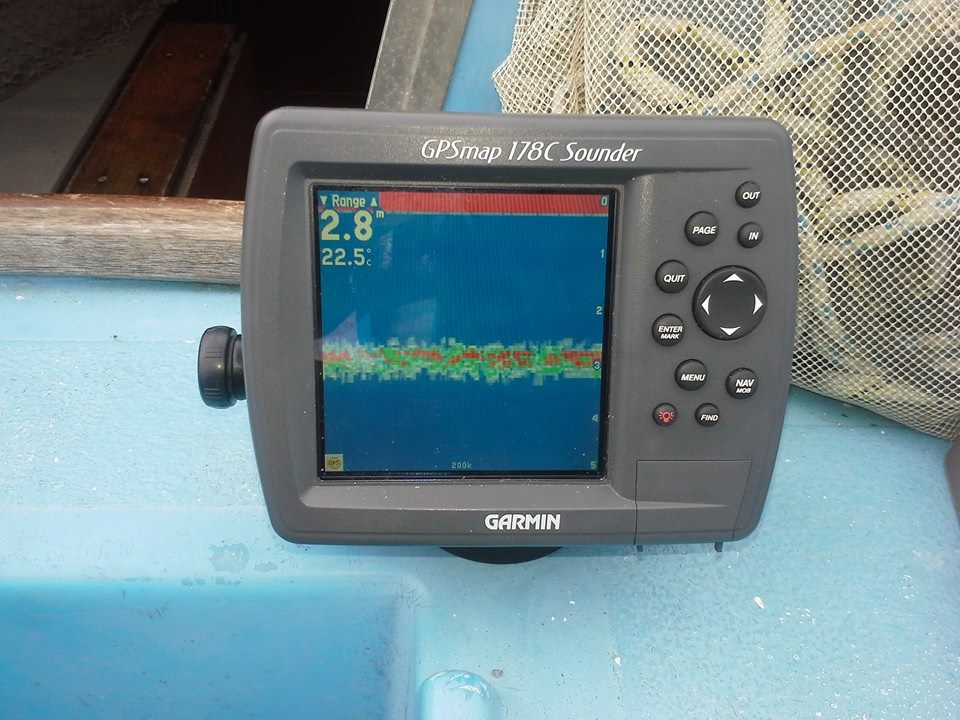

Adesso che l'ho (finalmente) messa a mollo, ho potuto verificare che il sonar funziona....
sonar attivo.jpg [ 135 KiB | Osservato 4758 volte ]
In realtà ho misurato con uno scandaglio a mano e pare che in realtà ci fossero circa 2,3mt..... dovrò tararlo :(
Ci sono due possibilità, si può tarare, devi togliere la plastichina con i disegni di fabbrica e capire come si accende :roll:
