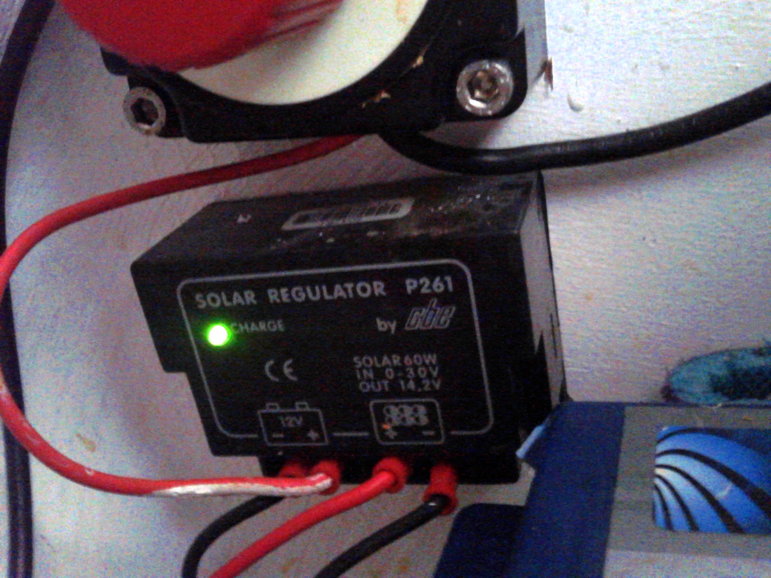

Dunque le cose nella mia testa si stanno complicando, perciò chiedo aiuto.
Al momento ho tre pannelli, due nuovi da 40W ed uno vecchio da 18 W, che lavorano su due batterie da 42 Ah tramite due regolatori da 60W cadauno.
Foto sotto.

Quindi dovrò sostituire i due regolatori di carica; secondo voi, vanno bene due nuovi, ciascuno con due MPPT, da 100W cadauno? E perché mettere due MPPT dal momento che ho potenza in esubero, ed anche se ne spreco un po', fa niente?
Ed è meglio collegare i due attuali su un regolatore, e i due nuovi sull'altro, oppure un pannello vecchio ed uno nuovo, seppure diversi tra di loro, da ciascuna parte? In ogni caso, sono due coppie di cavi che dal vano motore alla od alle batterie..., oltre a quelli, di ritorno, per alimentare il GPS e il profondimetro...

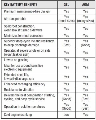

1) sostituire le due batterie con altre nuove da 50-55 Ah. Al Gel o AGM?
Mi spiace contraddire Nexus ma...
Per un uso della batteria per i servizi, a temperature non vicine allo zero, con scariche profonde e correnti moderate [niente accensione motore] meglio Gel (almeno cosi' dicono i produttori):
Commento file: confronto AGM / GEL
battery-AGM-vs-Gel.jpg [ 49.27 KiB | Osservato 6158 volte ]
