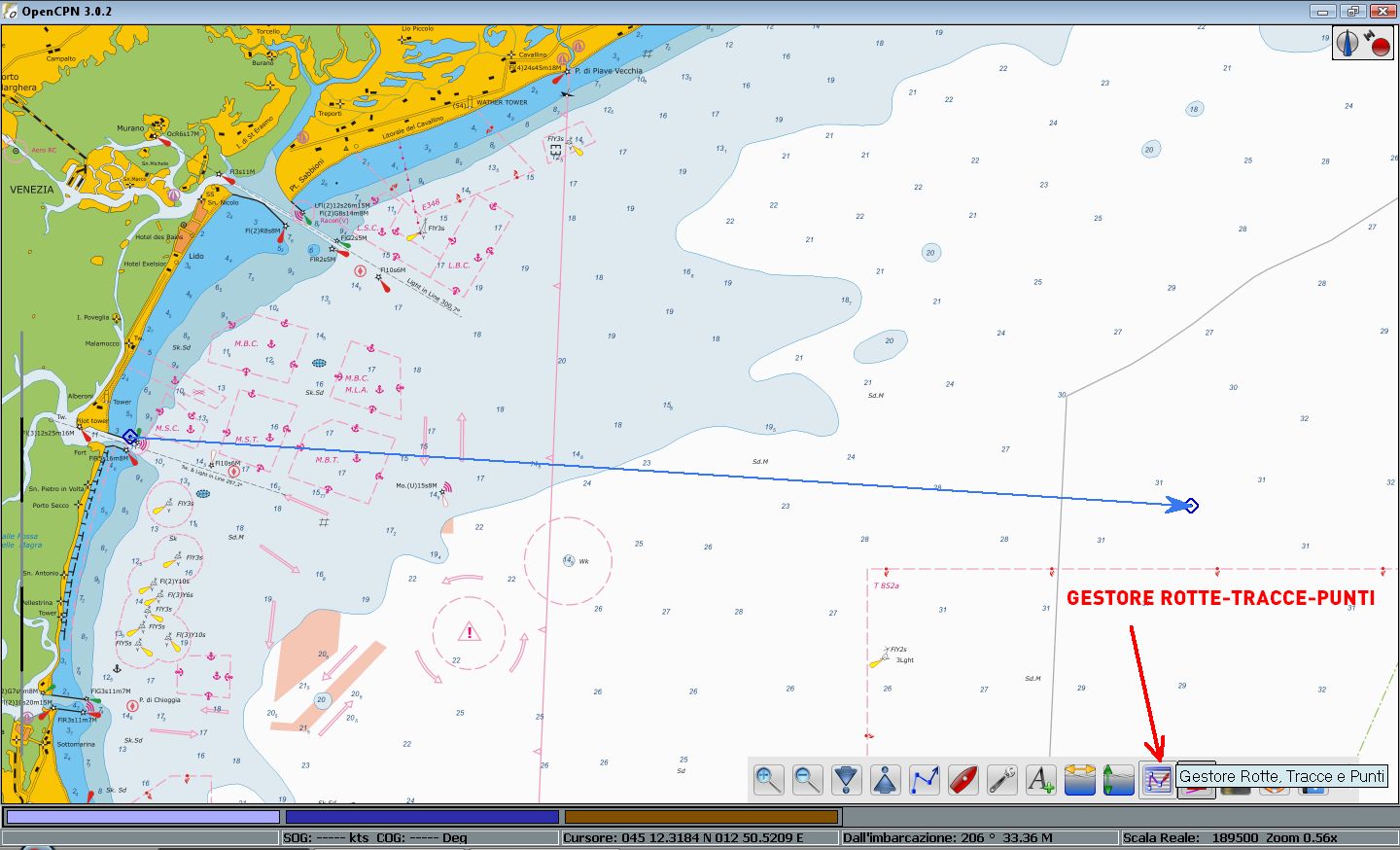

una volta impostata la rotta, con il GPS attivo e collegato (devi vedere il suo fix)
apri il gestore delle rotte:
Commento file: gestore rotte
gestore_rotte.jpg [ 162.5 KiB | Osservato 4672 volte ]

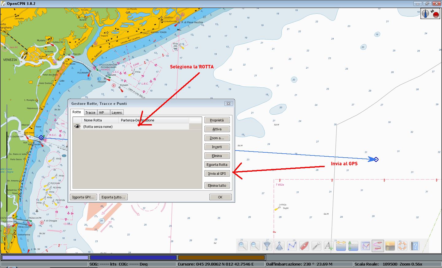

nella finestra del gestore, seleziona la rotta e premi invia al GPS
Commento file: invia al GPS
gestore_rotte2.jpg [ 166.5 KiB | Osservato 4672 volte ]
nella finestra di invio inserisci il link alla seriale del GPS (nel tuo caso /dev/ttyUSB0) e premi invia...
gestore_rotte3.jpg [ 14.06 KiB | Osservato 4672 volte ]
e dimmi un po' cosa succede....
