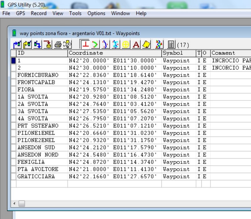

Facendo l'ipotesi che il cavo ci sia, occorre un programma che permetta di immettere in un elenco i way point. Il metodo di immissione puo' essere manuale attraverso la tastiera del PC (comunque piu' comodo e veloce rispetto all'inserimento uno per uno nel gps) oppure caricando una mappa della zona.
Di programmi freeware ce ne sono diversi, oltre a quello suggerito da Guru io uso GPS Utility , oppure un altro programma che dovrebbe andar bene con il garmin e' EasyGPS.
In sostanza, con questi programmi, si puo' arrivare ad avere un elenco di punti, tipo quello raffigurato nella figura sottostante.
GPSU.jpg [ 240.42 KiB | Osservato 3516 volte ]

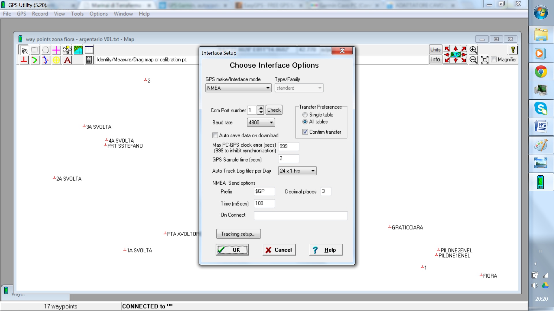

A questo punto, con il GPS connesso ed il programma aperto, occorre settare i parametri di trasmissione tra il pc ed il gps: i piu' importanti sono il tipo di gps, e la velocita' di trasmissione che deve essere impostata uguale sia sul programma al pc che sul gps : suggerisco una velocita' bassa (es 1200 baud) perche' il tempo non e' una variabile particolarmente critica. Sul gps (a seconda del tipo e delle possibilta') occorre verificare che i dati NMEA siano in ricezione piuttosto che in trasmissione e cose di questo genere.
Fatte un po' di prove, occorre segnarsi i settaggi effettuati in modo da poterli immediatamente replicare la volta successiva. In questo modo i way point sono trasferiti al gps. Io avevo fatto in modo di dare dei nomi brevi e, ove possibile, gli stessi del 777 in modo da cercare poi immediatamente quello giusto (dipende poi da quanti caratteri il gps ha disponibili per il nome del way point).
GPSSetup.jpg [ 280.89 KiB | Osservato 3516 volte ]
