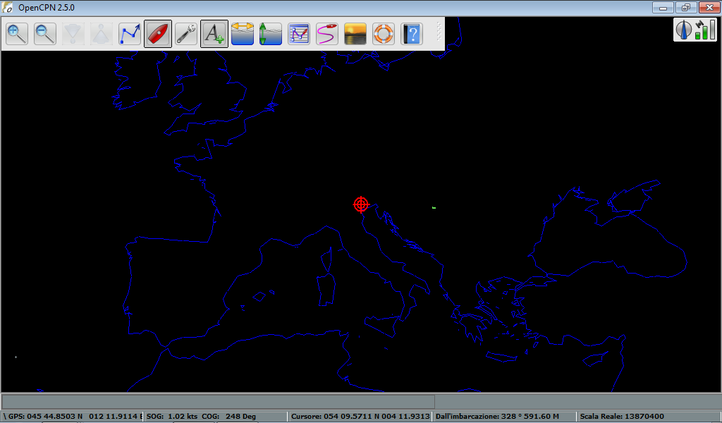

In merito ad OpenCPN, ho recuperato delle carte da un link postato su ADV, pero' non le vedo.
Tutto cio' che vedo e' questo:
Immagine.png [ 54.24 KiB | Osservato 3501 volte ]
Ho provato anche a scaricare delle carte dal link che hai postato all'inizio, ma il risultato non cambia.

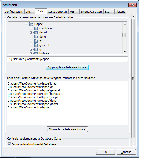

Queste sono le impostazioni:
Immagine2.png [ 29.8 KiB | Osservato 3501 volte ]
Anche provando a mettere una sola directory e fornzando la ricostruzione del db ogni volta, non cambia nulla. :(
