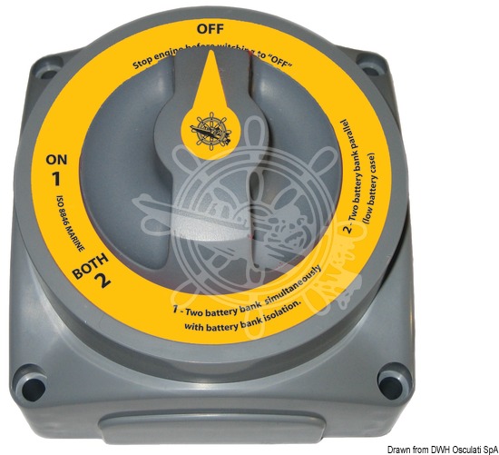

3) Nell'ipotesi di montare l'interruttore 1-2-both suggerito da Paddy, foto sotto, devo montarlo a monte oppure a valle dei due staccabatteria separati già esistenti? oppure al posto degli?
montarlo a monte degli staccabatteria mi pare poco pratico.. cosa staccheranno quegli staccabatterie?
io lo monterei a valle degli staccabatterie che visto che ci sono, lascerei dove stanno.

In pratica, se ben capisco, a valle dello staccabatteria di dritta, partirà un filo a due poli, che andrà a collegarsi insieme ma distinto rispetto a quello proveniente da sinistra, ai due + due poli dello strumento. Poi ci sarà ancora un due + due fili in uscita, un coppia dei quali tornerà a dritta per andare alle utenze. Giusto?
L'interruttore 1-2-both materialmente sarà montato nello scafo di sinistra, ma secondo me a quel punto i due staccab è meglio levarli, per semplificare il circuito. No?
come preferisci.
