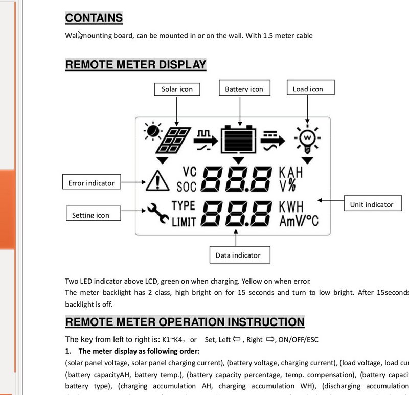

Ancora una domanda.
Il regolatore che vedete al link, da 10A =120W, costo 65 euro (+IVA?), ha una coppia di contatti per le utenze, una per la batteria, ed una per il o i moduli ftv; poi uno ancora per il pannello di controllo remoto, che mi sembra peraltro invitante, vedi sotto.
http://www.nautimarketshop.com/shop/pro ... 50065.html
Quale funzione svolge il regolatore sul contatto "utenze"?
Risposta logica: se vede la batteria scarica, e la ricarica è indietro, stacca le utenze eventualmente collegate. Giusto?
Potrebbe servire dunque per collegare il frigo; oppure, e qui azzardo, per collegare una seconda batteria, con a valle tutte le sue utenze, la quale verrebbe vista come una singola utenza; e che, se diventasse troppo esosa, verrebbe staccata.
Sbaglio?

 Oggetto del messaggio: Re: ANCORA SU PANNELLI E BATTERIE
MessaggioInviato: 17/09/2013, 9:19
Messaggi: 3470
no,
le funzioni sulle utenze sono come riportato :
protezione da: overload (sovraccarico), short circuit (corto circuito), reverse (inversione polarita') con fusibile elettronico.
Sbaglio?
si sbagli.
Quella batteria non avrebbe nessuna gestione della sua ricarica.. lascia stare.
