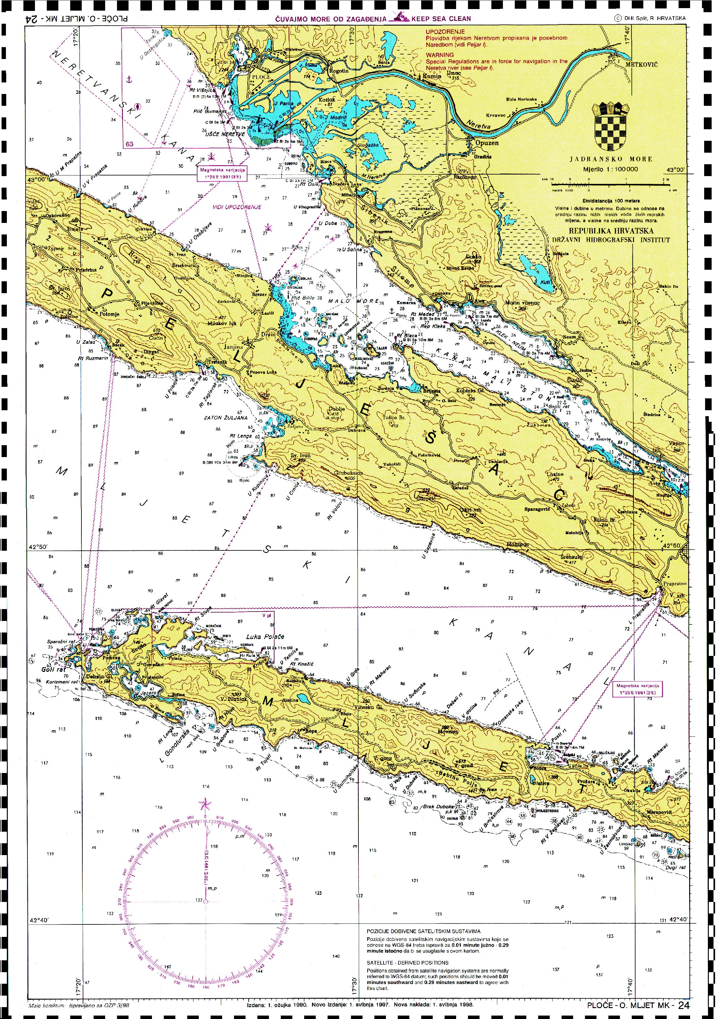

Hai ragione, nel sito yachteccetera, oltre alle due del Montenegro (28 Budva e 29 Ulcinj) manca anche questa:
24_ploce-peljeçac-mljet.jpg [ 1.78 MiB | Osservato 3408 volte ]

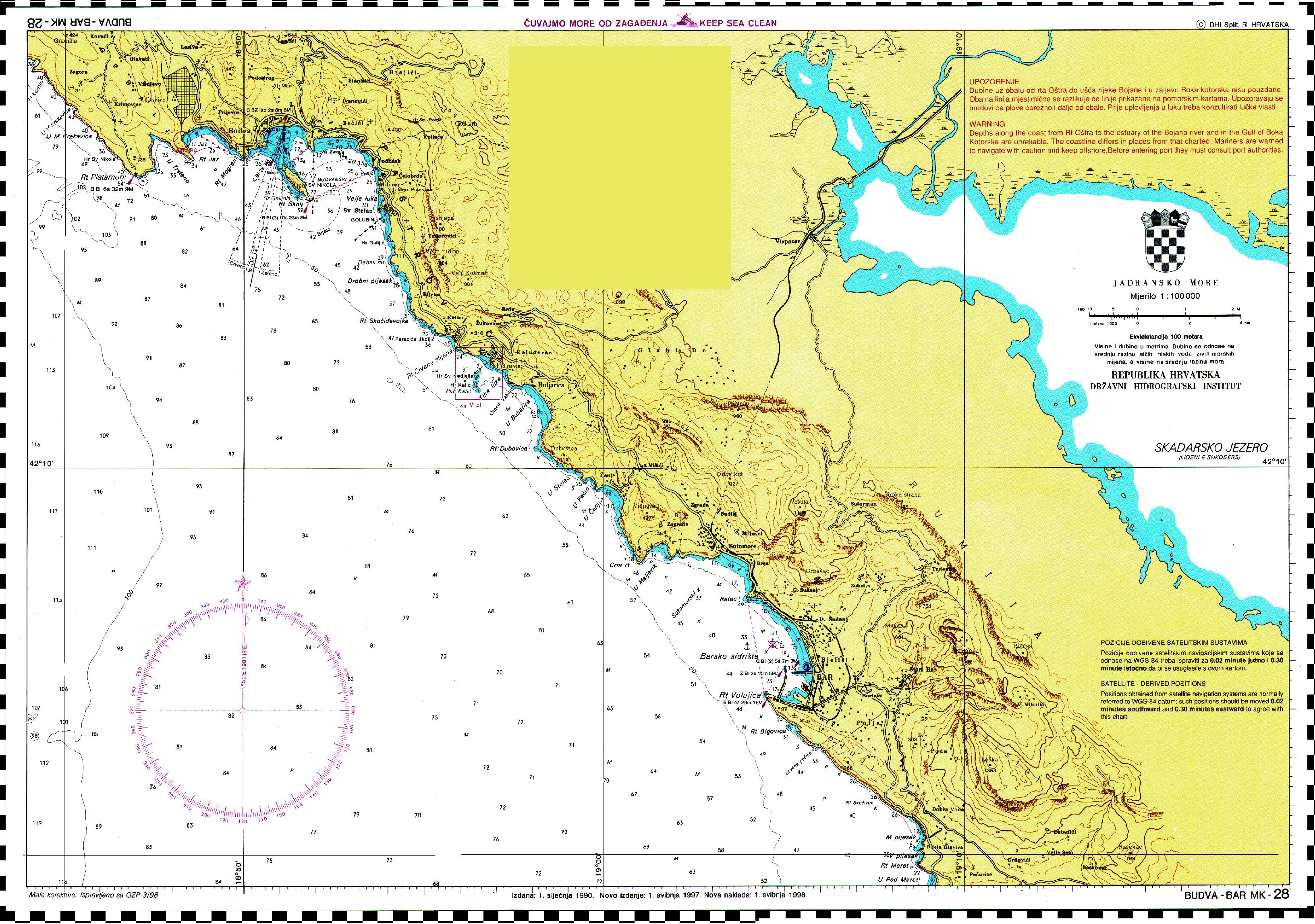

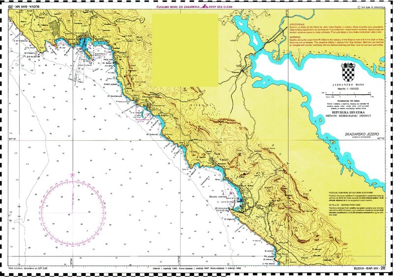

Aggiungo le due ultime mancanti:
28_budva-bar.jpg [ 1.54 MiB | Osservato 3407 volte ]

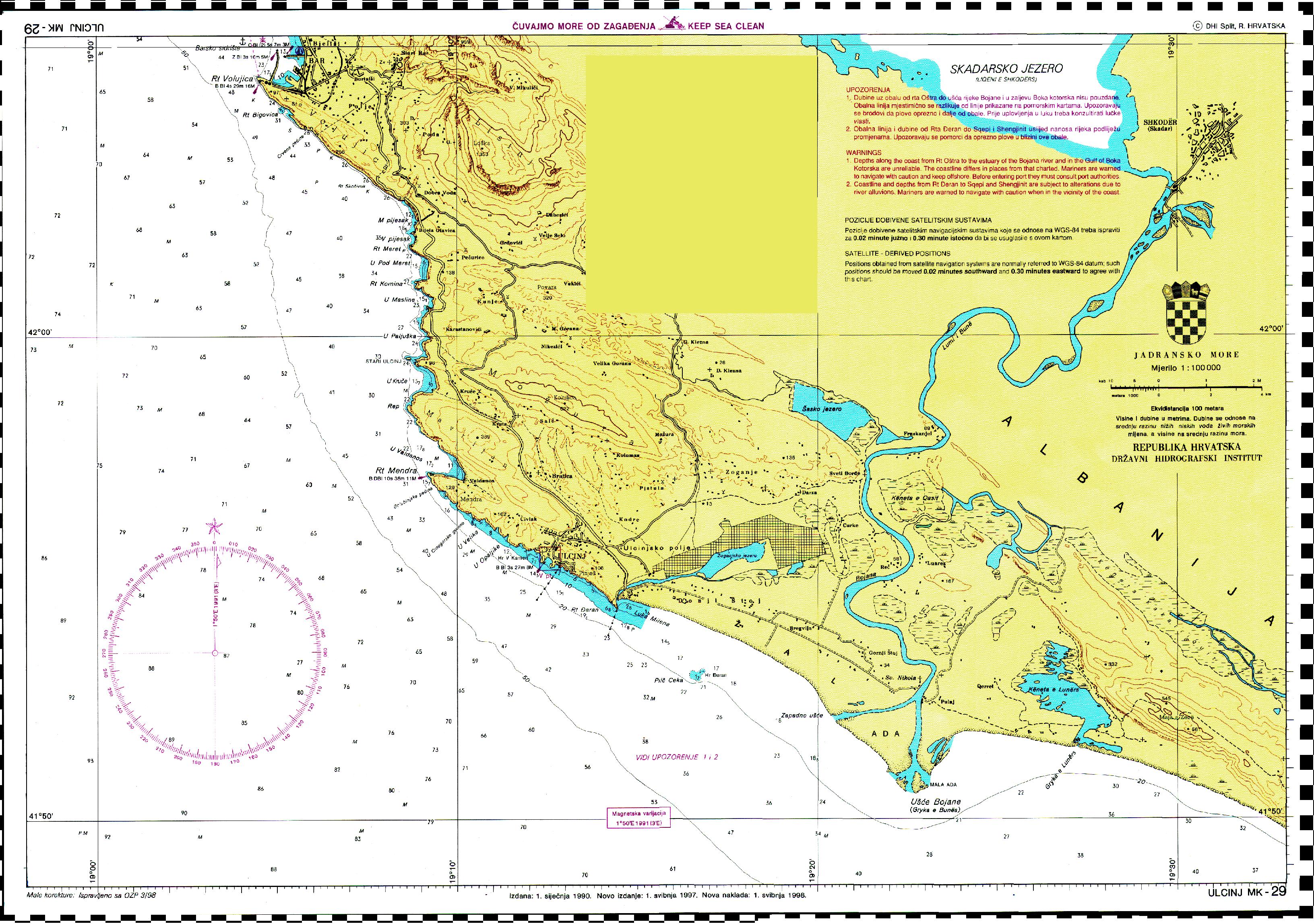

L'ultima:
29_ulcinj.jpg [ 1.46 MiB | Osservato 3407 volte ]
