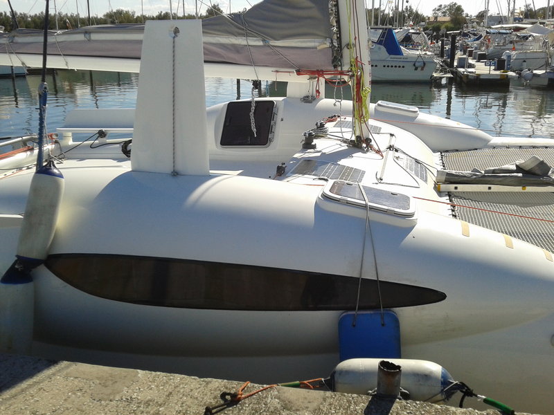

E' vero, Guru, le prue, e quindi i pannelli, sono rivolte a Nord Ovest; ma:
I pannelli, tutti e tre, lavorano in parallelo sulle due batterie tramite i due regolatori da 60W cadauno. Questo lo hai visto, e non lo hai criticato, quando sei venuto a Monfalcone.
Quindi dovrebbe bastare che anche un solo pannello riceva insolazione, ma come vedi nella foto che allego, ieri erano due, per dare carica ad entrambe le batterie; poca, magari, ma comunque....
Dopo 10 giorni senza consumi, di cui 9 con il sole, non esiste, secondo me, che le batterie non siano entrambe ormai piene fino all'orlo. Perché allora la differenza di tensione?
2013-09-12 15.48.17.jpg [ 1.48 MiB | Osservato 3773 volte ]

Perché il pannello di dritta è in ombra più dell'altro.
