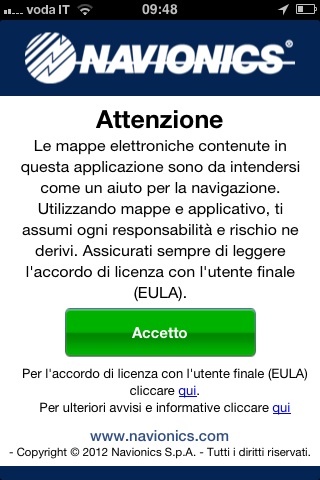

image.jpg [ 61.87 KiB | Osservato 5311 volte ]
questa è la prima visualizzazzione, una volta cliccato accetto si pare...

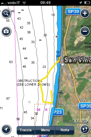

image.jpg [ 64.96 KiB | Osservato 5311 volte ]
qui vedi raffigurato il porto dove sono io, un po' di terra, ed una traccia gialla, ed infine un waipoint, poi si vedono le batimetriche ed i relitti...

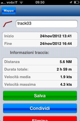

image.jpg [ 72.32 KiB | Osservato 5311 volte ]
...questa è la spiegazione di quella linea gialla che vedevi ovvero la traccia del mio percorso

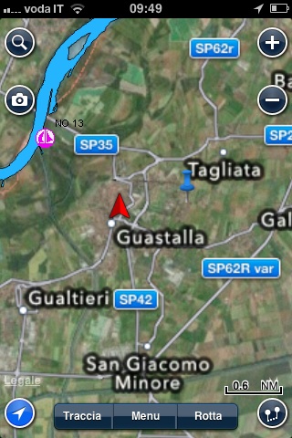

image.jpg [ 47.54 KiB | Osservato 5311 volte ]
...quello che vedi ora invece è dato da un bottone, in basso a sinistra, che ti fa vedere dove ti trovi...
Purtroppo non posso farti vedere il "GOTO" perchè non mi muovo :( altrimenti vedreste tutte quelle belle cosine, tipo quanto ti manca ad arrivare in miglia ed in tempo...etc...
Dimenticavo, nelle foto vedi un tot di zoom....lo puoi ancora zummare tantissimo o allontanarlo eh!!
Un po' più chiaro??
