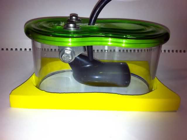

Io avevo visto in giro delle istallazioni tipo questa:
eco.jpg [ 21.6 KiB | Osservato 3763 volte ]
Che poi è l'evoluzione del sacchetto di Franco...

MessaggioInviato: 14/12/2014, 8:55
Il silicone su cui incollarlo è una buona e semplice soluzione. La vaschetta con acqua in cui immergerlo ti darà una maggior sensibilità e precisione

per quello che si deve fare con l'eco...una qualsiasi installazzione, a mio avviso, va benone ;)
Per quanto riguarda quella staffa...è perfetta e mi piace tantissimo anche a me che devo fare la stessa cosa tua ;)
La stavo cercando in rete ma trovo solo quella per tv ed è bella grandina :(

MessaggioInviato: 17/12/2014, 20:00
Bhà, per adesso ho ordinato 2Kg di gel da ecografia per riempire la vaschetta... :lol:
La staffa è proprio un supporto per TV-LCD, la presi un paio di anni or sono a mediaword perchè era un'offertaccia, poi non ho mai preso la tv 8-)
Penso che lo metterò veramente così (almeno per il momento), anche perchè se lo metto esterno non so come fare passare i cavi NMEA che sono enormi :?

Cmq montato come dicevo per me è il TOP...pratiamente sui montanti della tagliola :mrgreen: in modo da vederlo sia da fuori che dall'interno
